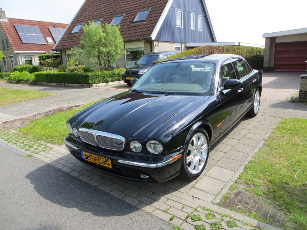

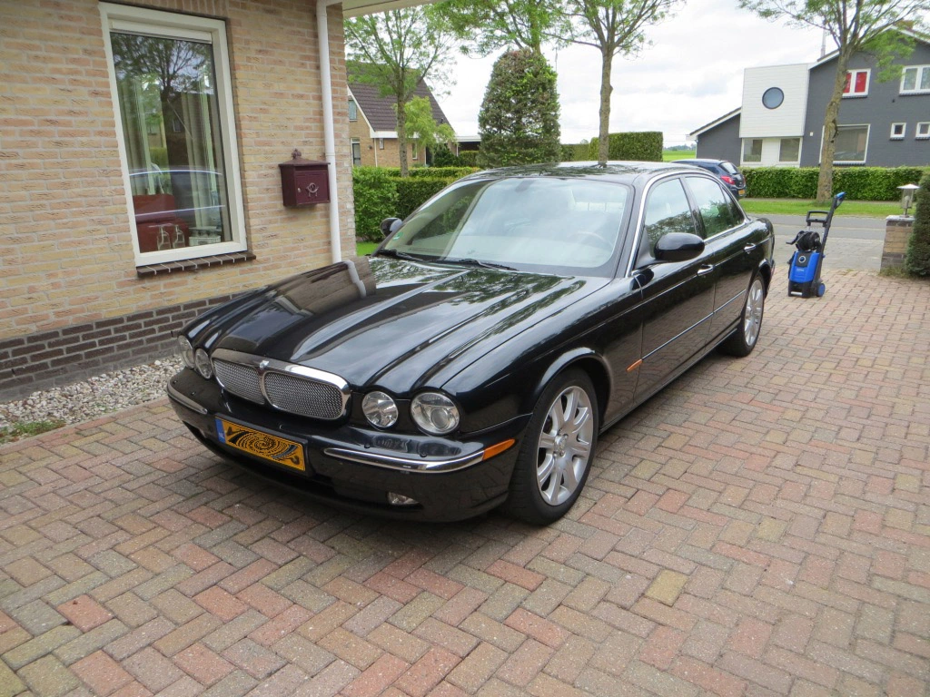

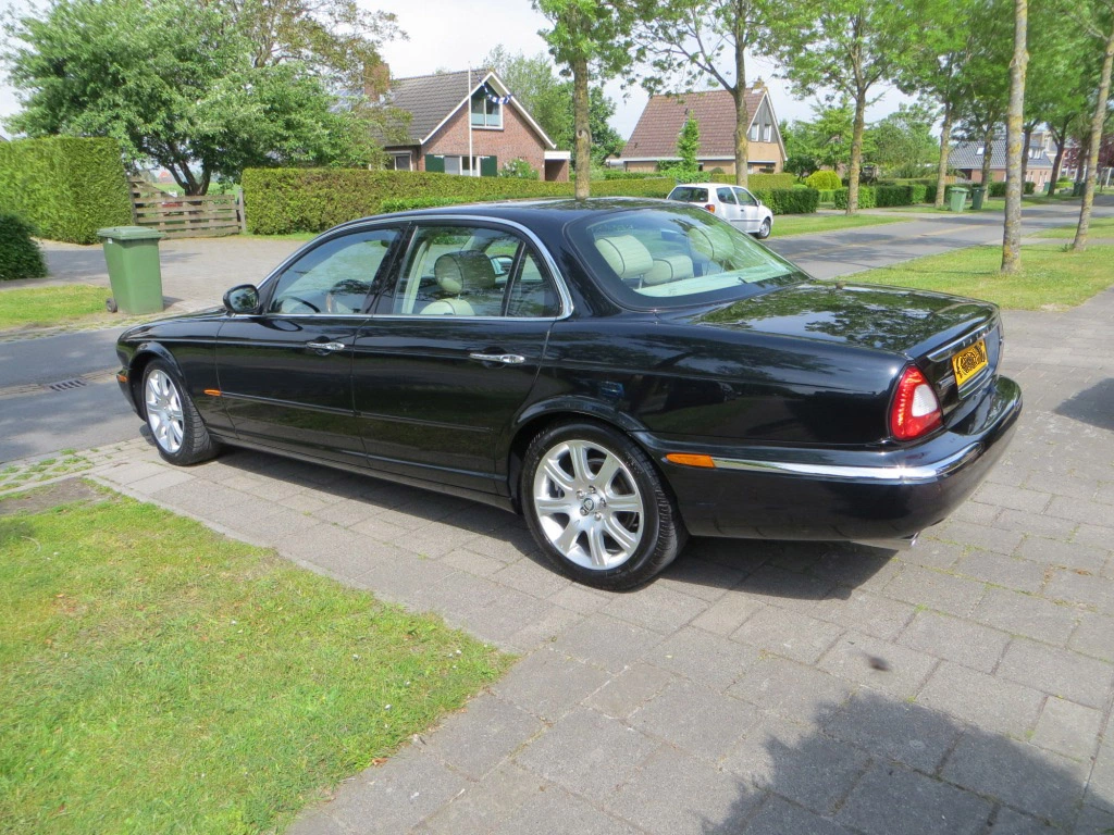

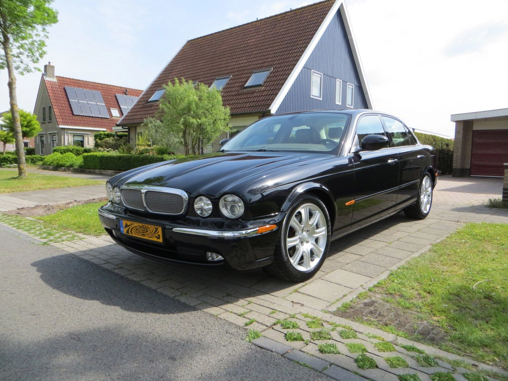

De jaguar bij aankomst (Op het eerste gezicht zag dat er niet slecht uit):

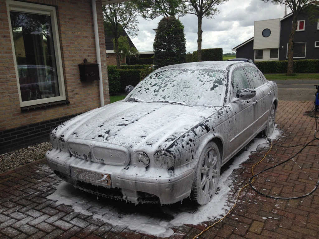

Ondanks dat de auto redelijk schoon was, toch eerst even gefoamd:

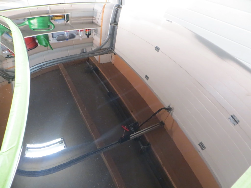

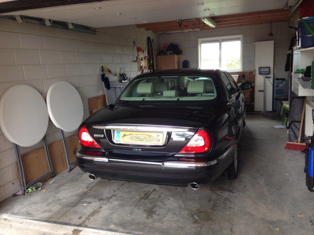

Op voorhand nog even de vrees dat de garage misschien te klein zou zijn, maar die vrees was ongegrond. het paste ruim:

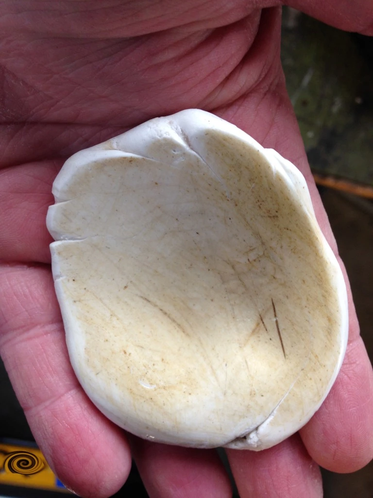

Bij het kleien kwam er ondanks de intensieve wasbeurt toch nog wel behoorlijk vervuiling van de lak:

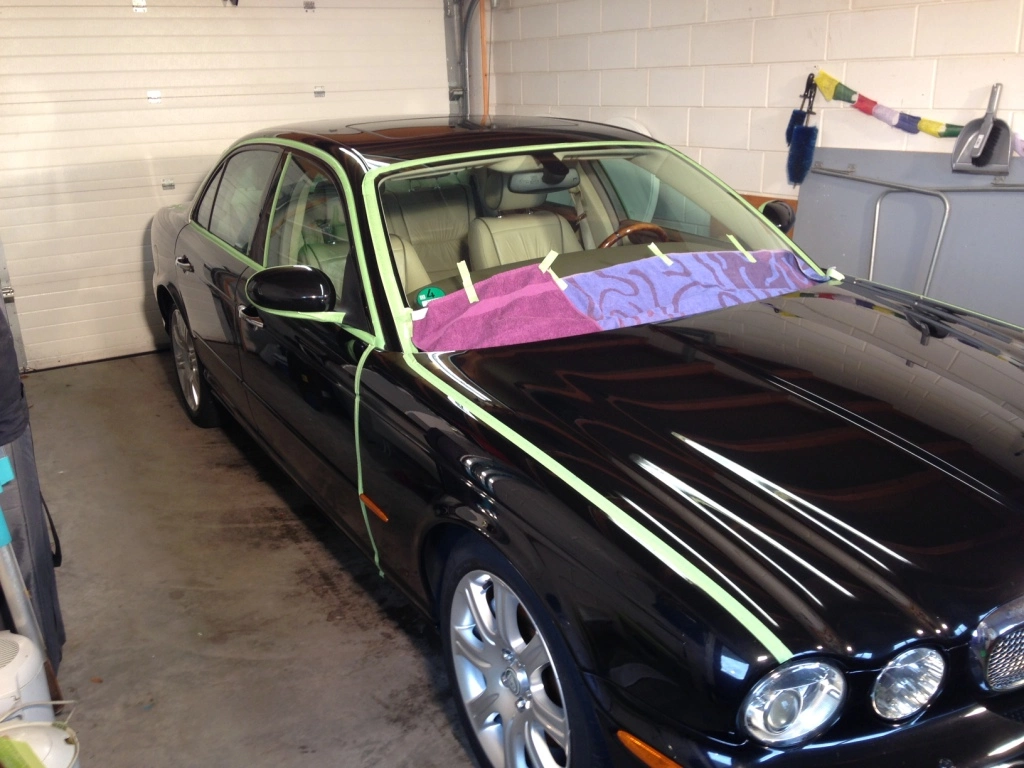

Voor de start van het polijsten waar nodig afgeplakt:

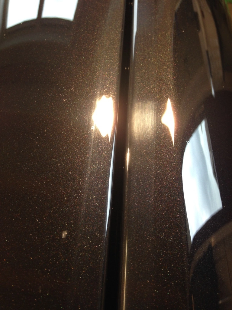

Helaas was bij de afleverbeurt "Snelle Jelle"aan het werk geweest, met als resultaat één en al hologrammen:

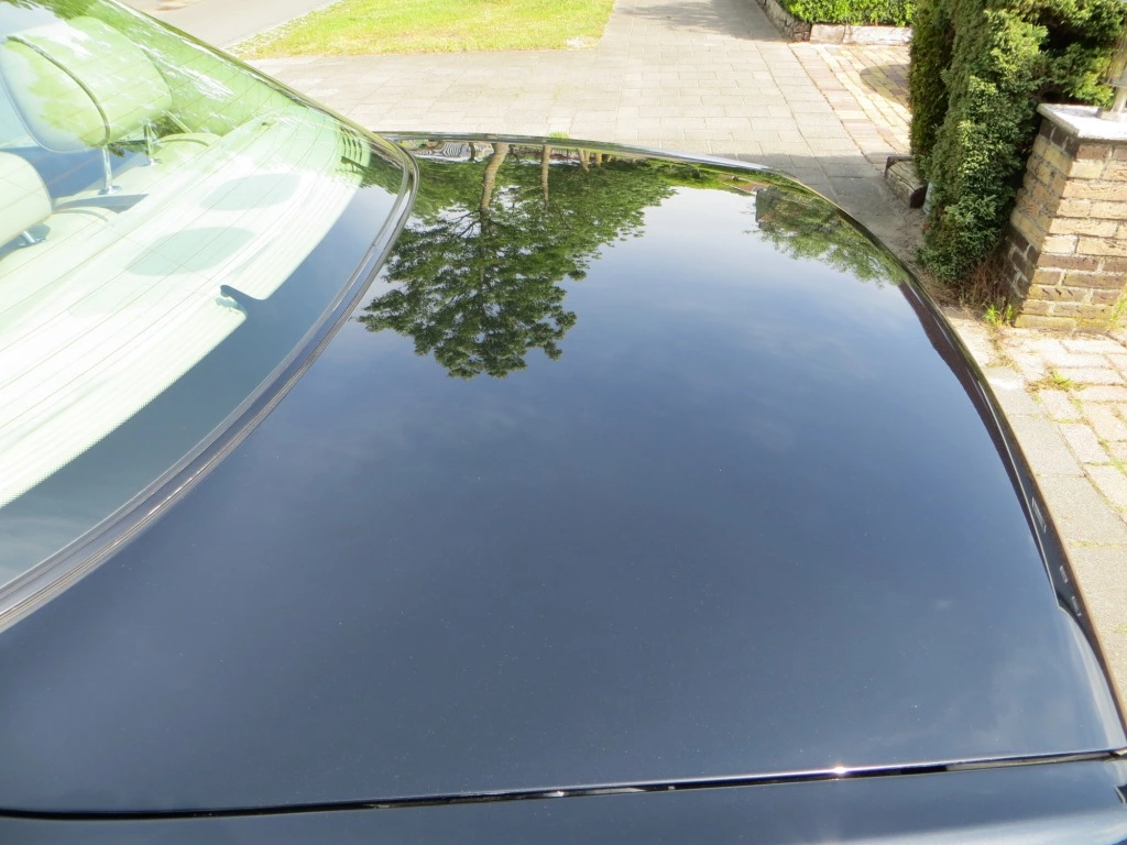

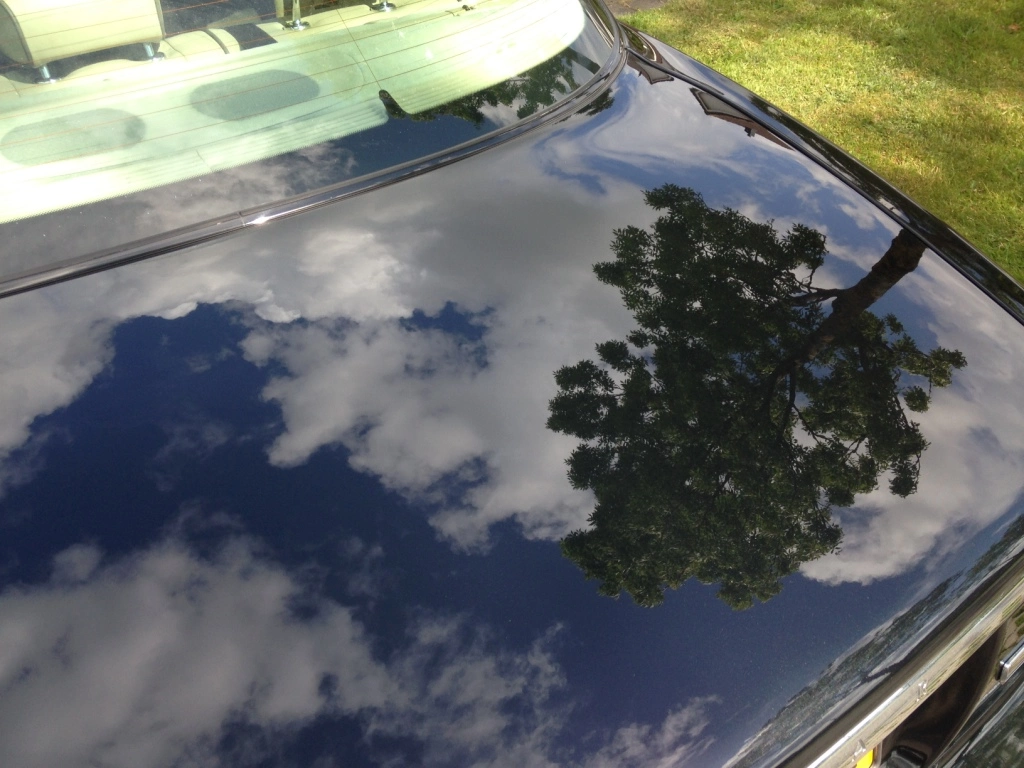

En zo kan het dus ook:
En omdat hij zo mooi spiegelt nog eentje:

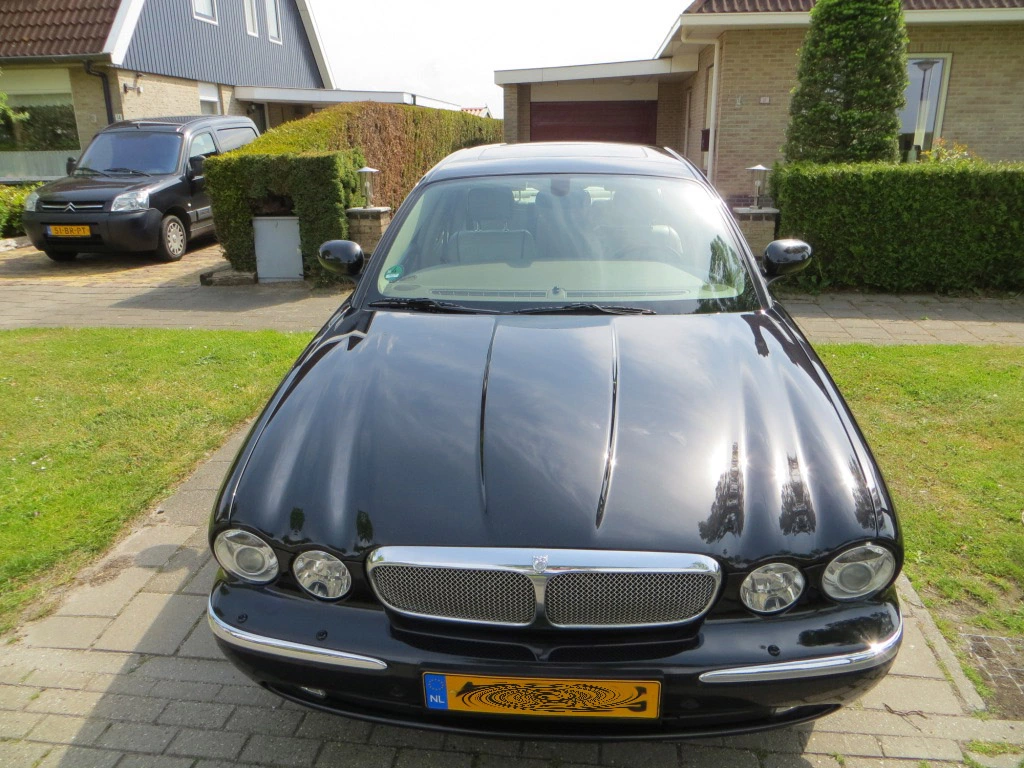

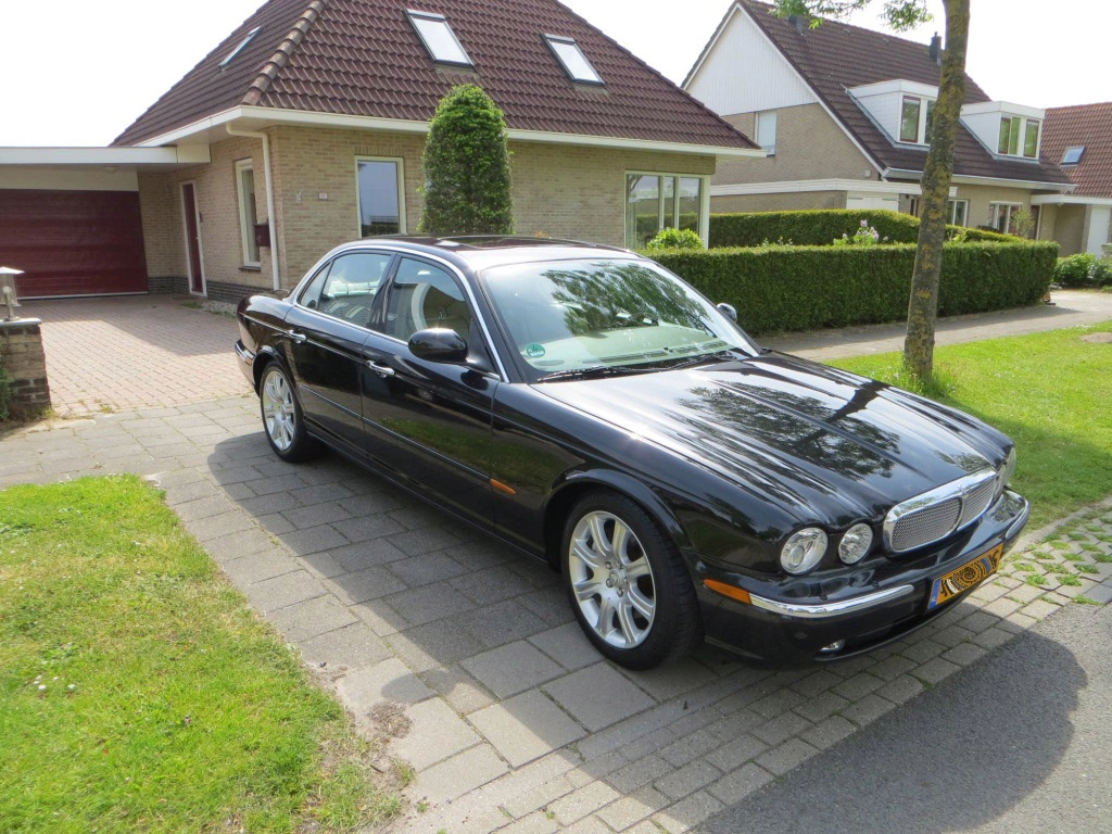

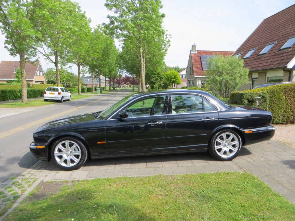

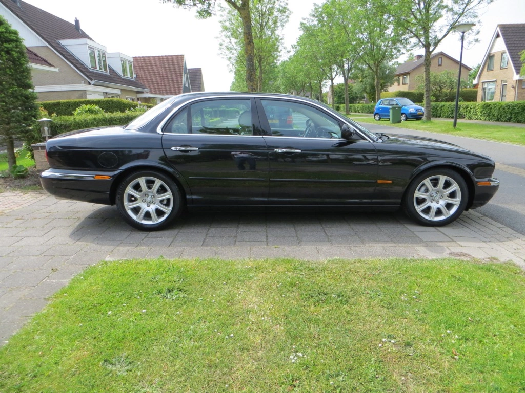

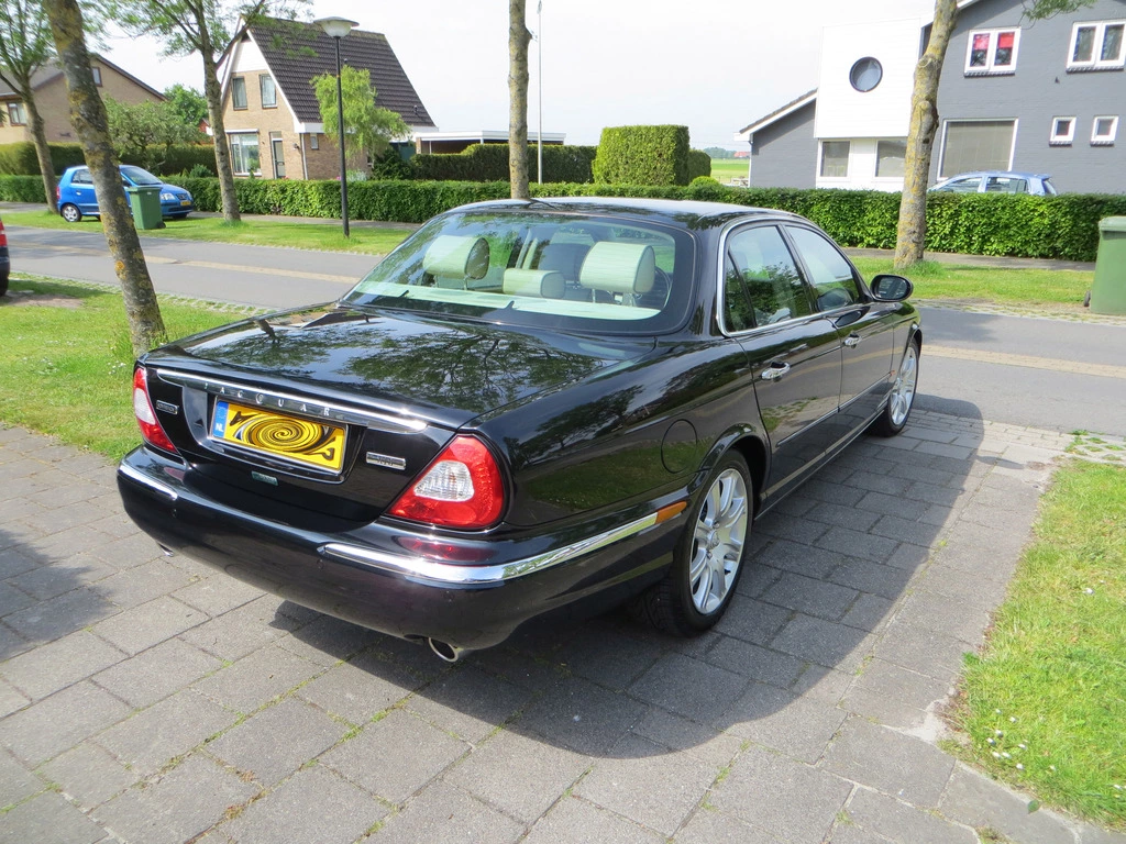

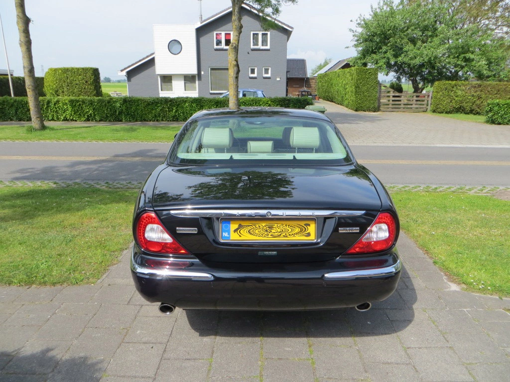

En vanuit de verschillende hoeken was dit het eindresultaat:
En als bonus nog eentje van links voor:
