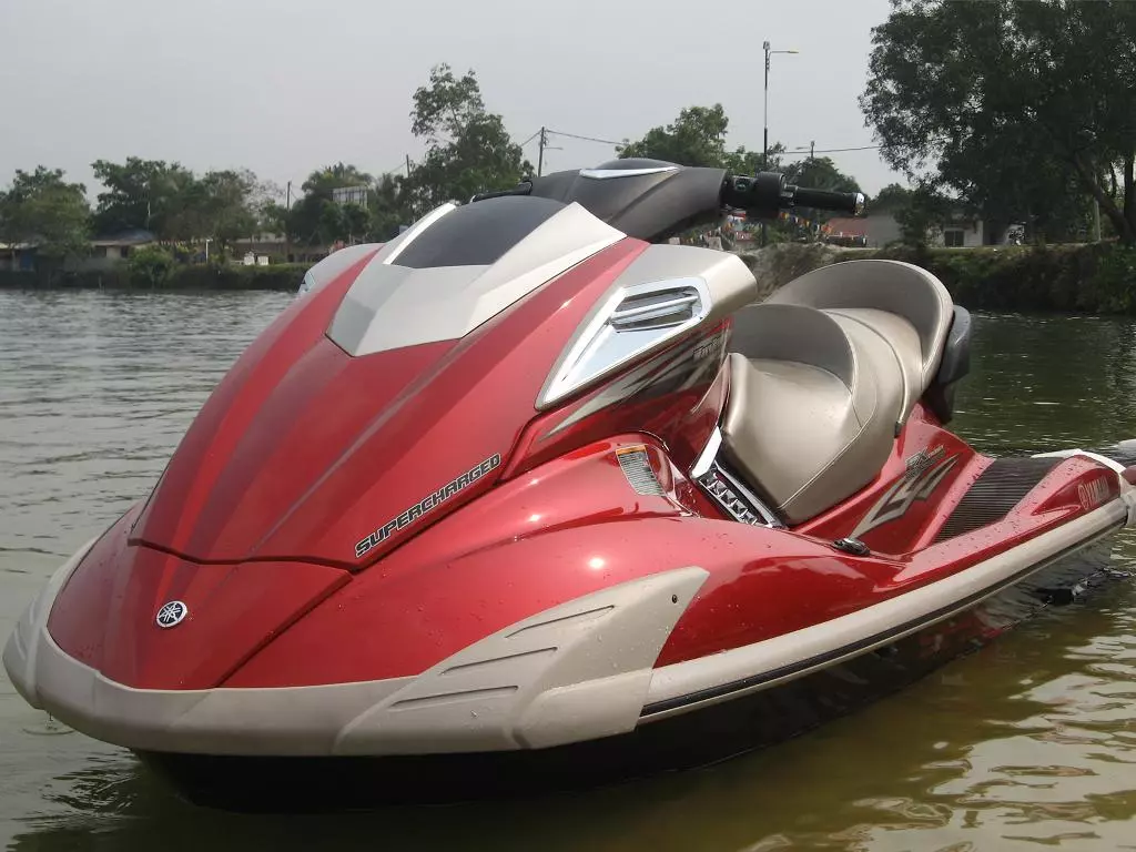

Dit is hem, zitten enkele stickers op zoals de FX Cruiser, Yamaha en Waverunner.
Jetski is feitelijk niets anders dan een scooter die tegen water kan ;)
In brak water kan een coating prima, ik twijfel of het bij zout water ook gaat houden
Ik heb dat nog niet geprobeerd, maar theoretisch kan de werking dan wat minder worden
Wassen met Bathe+ is altijd aan te raden.
Voor zadel even oppassen dat het niet glad wordt, in combinatie met materiaal van je wetsuit
Voor het zadel zou ik dus geen normale dressing nemen, juist om glijden te voorkomen.
Veel plezier ermee, moet lukken denk ik.

Binnenkort ga ik hem gaan ophalen. Ben dit weekend met deze temperaturen nog een meegeweest gaan varen. Het zijn kunsstofpanelen.
Zeer voorzichtig beginnen met zwart + finale enkele testspots doen en zo opwerken tot gewenst resultaat. Maar hoe zit het met die stickers? Masking tape rond de stickers? Of gewoon extra voorzichtig zijn?
Ligt eraan hoe dik ze zijn
Dikkere zou ik bij uit de buurt blijven of afplakken
Dunnere kan je vaak gewoon overheen (mits het niet een bedrukte versie is)
Ik zou goed oppassen, zoals je al aangeeft, fijn beginnen en kijken waar je eindigt. Qua bescherming, ik heb de polyester bodem van mijn rib wel eens in de Acquafobia gezet, dit was na 1 keer varen weg. Een fijne wax houdt veel langer, ik gebruik mijn Autoglym HD hiervoor. Note daarbij is dat ik eigenlijk altijd op zout water vaar, dus dat zal absoluut niet helpen bij de standtijd.
Succes! Mooi om met goed onderhouden en strak materiaal op het water te zijn!
