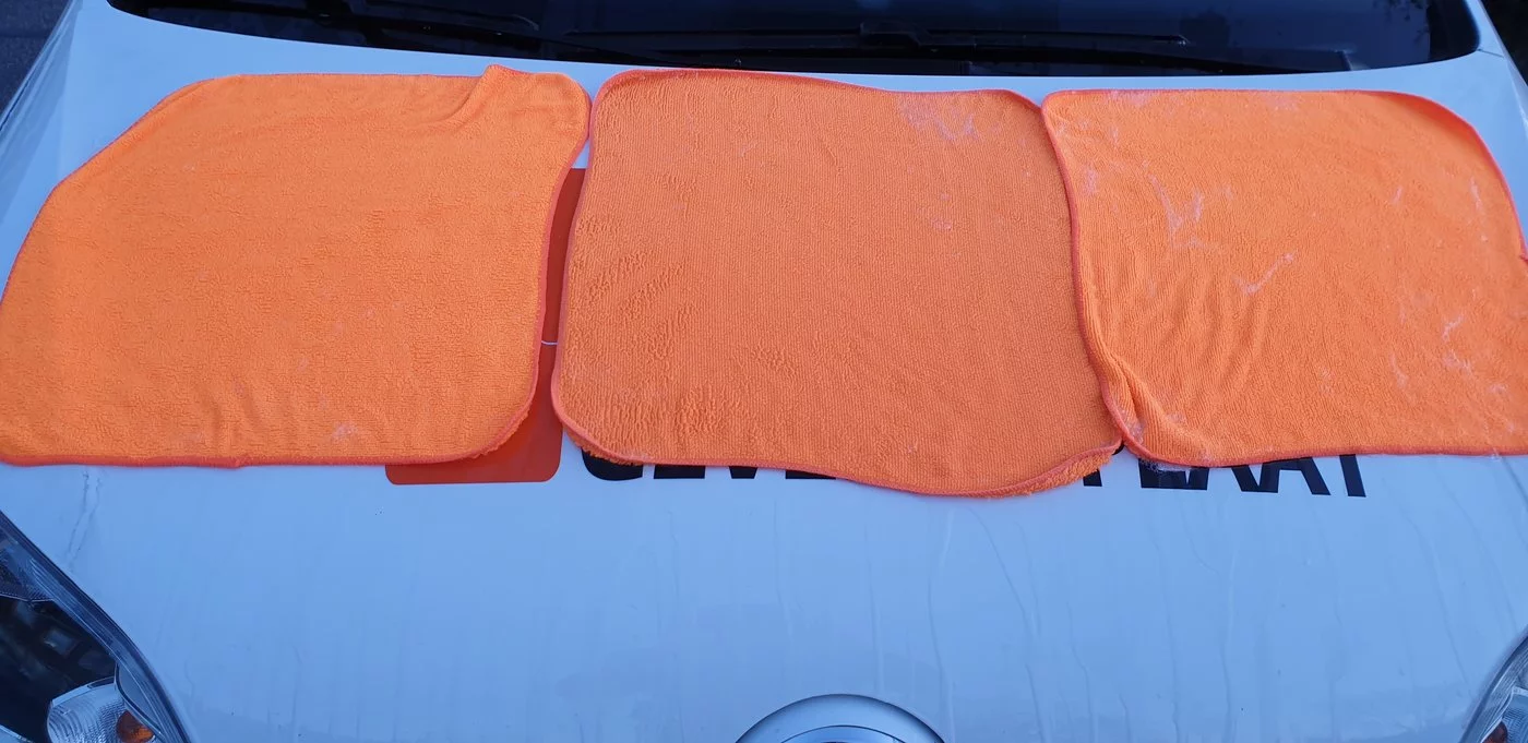

Knetter, knetter, knetterhard. Ik heb eerst geprobeerd om met warm water te weken:
Geen verbetering helaas. Toen met veel geduld stukjes geprobeerd met Valet pro citrus tar & glue. Hier kreeg ik het oppervlakkig vuil mee weg, maar de uitgeharde stroken en druppels gaven geen krimp:
