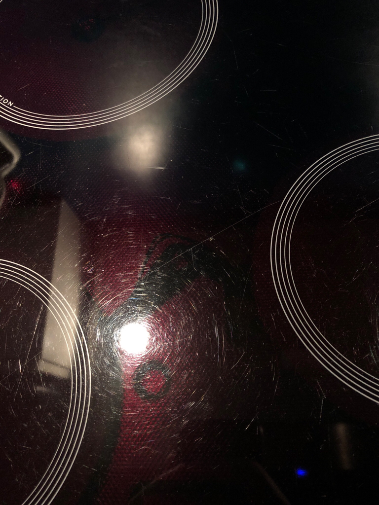

Heb zonet geprobeerd om mijn keramische kookplaat te polijsten met oranje handpad en Monello Veloce.
Zitten veel swirls in, en een paar diepere krassen.
Zelfs gekleid en ontvet, maar helaas bitter weinig resultaat. Toch qua swirls. Enkele hardnekkige vlekken wel weggekregen!
Heeft iemand tips?
Dat vermoedde ik al. Maar toch vreemd dat er dan zoveel swirls in zitten, nee?
En met welke producten zou het dan wel lukken?
Dat ga je niet meer mooi krijgen.
Ik heb ook wel eens de kookplaat gepolijst. Hij was na het ontvetten wel brand schoon. Maar krasjes bleven zitten.
Brandschoon is het inderdaad!
Geen erg als er geen oplossing is. Het is niet dat mijn kookplaat een showitem is [emoji16]
Oef, glas is inderdaad knetterhard. :) Machinaal ga je hier weinig aan doen en handmatig is een 10-jarenplan. :P
Dat er dan toch swirls en dergelijk in zitten, dat is niet heel vreemd. Denk maar eens aan een voorruit van een auto. Ook deze is heel hard, maar bekrast ook. ;)
Er zijn bedrijven die glas polijsten voor 150-200 euro, maar ook die geven aan dat de defecten niet te erg mogen zijn. (Anders gewoon vervangen)

Mr spierbal cera fix eens proberen, zal krassen verdoezelen maar des al niet te min een aanrader om plaat snel aan kant te krijgen.
Is wetsanden een no go op glas?
Ik heb thuis ook zo'n kookplaat, die swirls eruit gaat echt een uitdaging worden.
Ik gebruik het originele polijstspul wat erbij zat van Braun of Samsung volgens mij.
Hij wordt hier eigenlijk alleen brandschoon van en de vlekken zijn er allemaal uit.
Krasjes zie je bijna niet maar zitten er zeker wel nog in, heb nog nooit auto middelen gebruikt op de plaat.

Als je ingebrande vlekken hebt die je er niet uit krijgt en niet wilt polijsten, wilt een schraper (zo'n ding wat je ook op een steengrill gebruikt) nog wel eens helpen!
