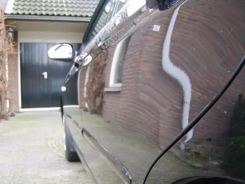

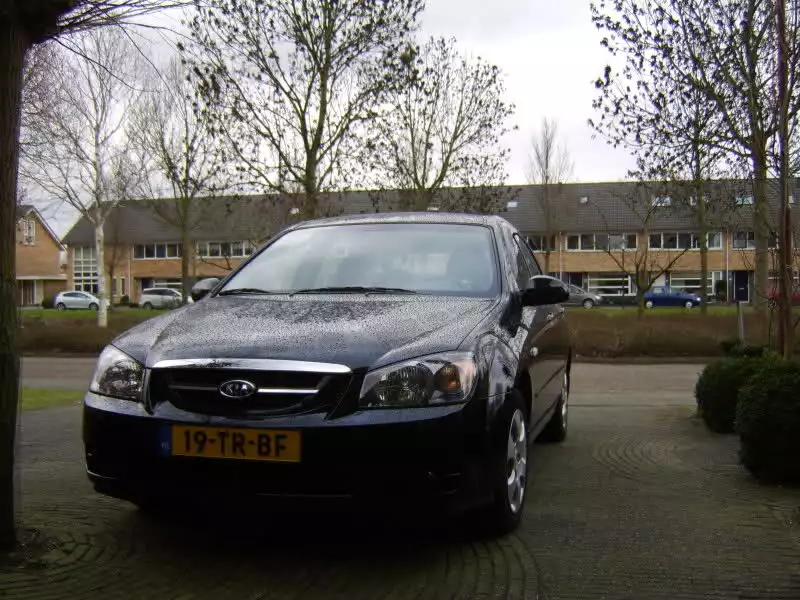

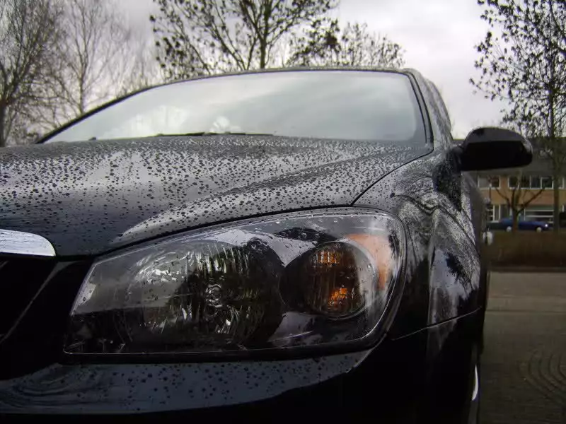

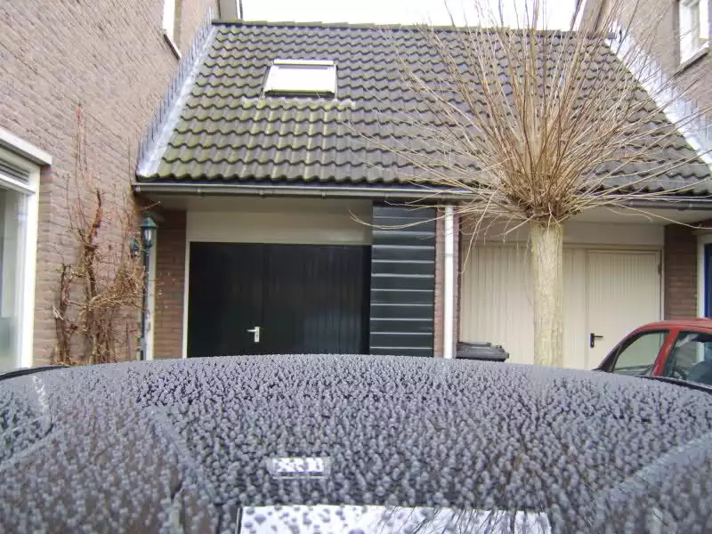

Het resultaat de Kia Cerato op de Easterwood meeting is met behulp van de mensen van Carclean wel zo goed geworden dat ik 'm toch wel hier moest posten. Ik expres gewacht op een regenbui zodat ik de geweldige beading van de Collinite 845 kan laten zien :-d.
Ik heb de auto gewassen met Meguiars Gold Class Shampoo. (Twee emmer methode en PB Washmitt)
Afgedroogd met de PB waffle weave.
Swirls verwijderen met PB SSR 2.5 en daarna 1.0.
Meguiars Polish step 2.
Collinite 845.
Voor het uitpoetsen heb ik de DAP 500 met diverse pads en diverse microfiber doeken.

Super strakke beading!!.. Ik ben er zelf ook weg van, deze was heeft een zeer goede duurzaamheid! :-b
