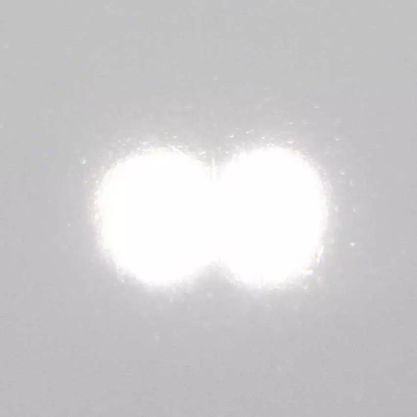

Een tijd geleden ben ik verhuisd en heb een nieuwe keuken aangeschaft. In het (natuurlijke) licht van de showroom prima, maar direct na tekenen van het koopcontract zag ik in de winkel nog een net nieuw opgebouwde keuken met dezelfde lak. VERSCHRIKKELIJK! Vol met swirls en hologrammen. Ik had direct spijt van de aankoop en had aangegeven dat dat toch niet normaal kon zijn, maar helaas, de verkoper had er geen problemen mee. Hij gaf aan dat mijn keuken er ook zo uit zou zien.
Een paar maanden later werd de keuken geleverd en het is inderdaad net zo erg. Ik heb aangegeven dat dit resultaat wel echt veel beter kan, maar de monteur kon er zelf ook niks mee (snap ik). De keer daarop had hij van de leverancier een fles Scholl S3 gold meegenomen en een soort wollen pad zodat ik het zelf kon proberen op te lossen. Nou snap ik ook wel waar de swirls & hologrammen vandaan komen, S3/wol lijkt me veel te grof om mee te finishen, maar de fabrief heeft kennelijk veel haast.
Hoe dan ook; vanmiddag zelf aan de slag gegaan met het eerste paneel en mijn (paar jaar oude Monello) pads + Raffini mezzo en finale. 1x mezzo en 2x finale halen de lak al enorm op, maar er zitten nog een soort 'puntjes' in.
Heeft iemand een idee waar dat vandaan komt en of ik dat nog weg kan halen? Ik durf zelf niet veel verder te gaan omdat de grootste krassen en swirls weg zijn en ik weet niet hoe dik de lak verder is. Als je je hoofd beweegt zie je ze over het hele paneel. De swirls en hologrammen zijn wel weg denk ik.
Voor polijsten:
Na:
Kleine 'puntjes' om de lichtbron reflectie (2 LED lampjes in de afzuigkap)
De panelen hebben trouwens ook enorm veel sinaasappelhuid. Ik heb nog niet gekeken of ik daar wat aan kan doen. Iemand tips?
Edit: je VOELT die puntjes niet of zo, je ziet het alleen.

Als ik er nog eens goed naar kijk lijkt het wel een soort minuscule 'spray' te zijn. Alsof er heel kleine druppeltjes als witte puntjes op het lakwerk zijn gekomen. Er is namelijk ook een plek van zo'n 4x2 cm waar er veel meer op elkaar zitten en die valt meteen op. Ik zal eens kijken of ik daar binnenkort ook een foto van kan uploaden.
