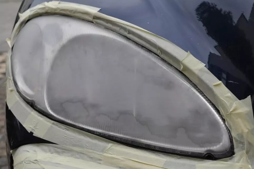

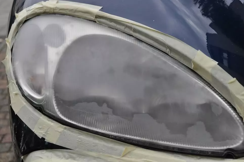

Hier een klein stukje over de koplamprestauratie van mijn PT cruiser.
De rechterlamp was behoorlijk dof, de linker was 2 jaar geleden vervangen door een aanrijding….
Foto vooraf
Even het rubber afgeplakt en wat lakwerk alvast voor het polijsten

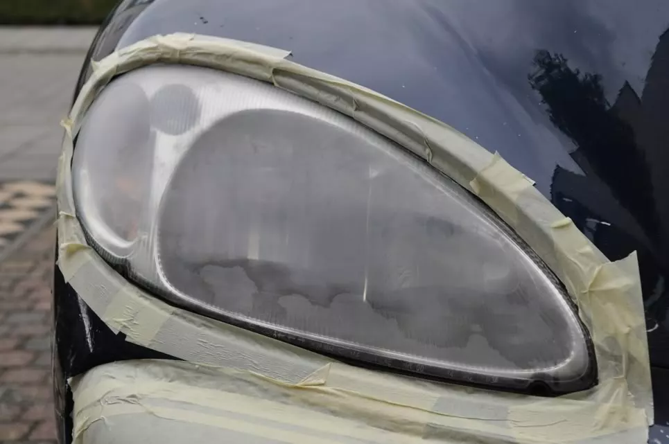

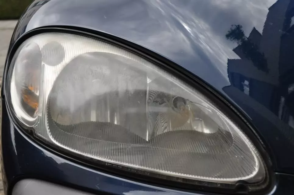

Daarna met waterproof schuurpapier van 3M korrel 1000 in de breedte geschuurd voorzien van veel water.
Daarna in de hoogte met korrel 1200

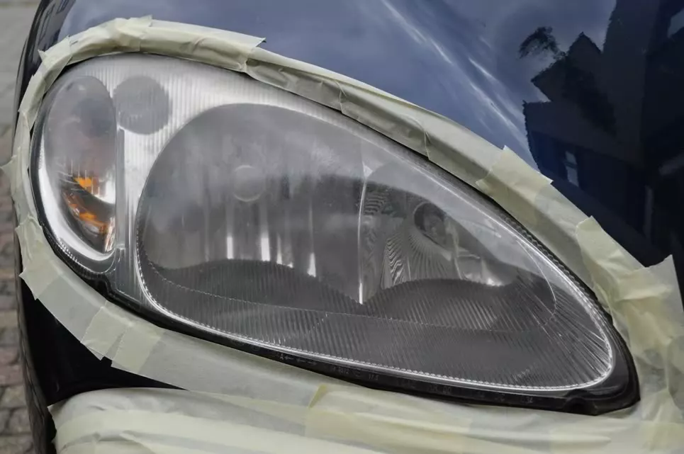

Daarna weer in de breedte met korrel 1500
En zoals voorgaande weer in de hoogte met korrel 3000 (op advies van mijn leverancier)
Want deze stap wou ik overslaan

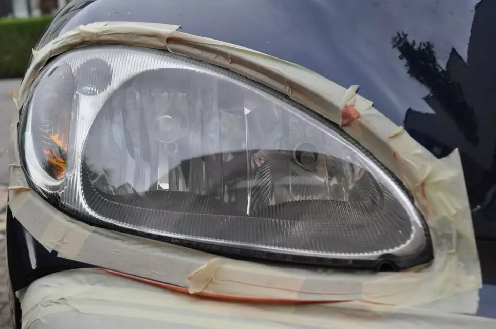

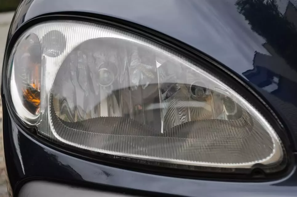

Daarna de oranje pad voorzien van inizio (het oranje op de tape was een klein restant uit de polijstpad van een vorige auto….)
Gevolgd door een witte pad en mezzo

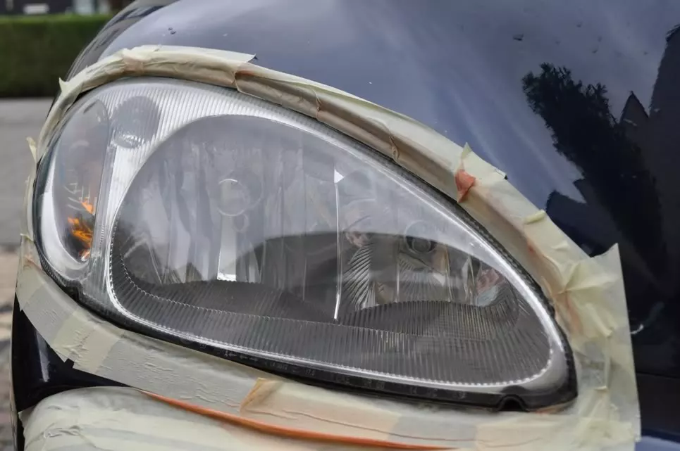

En als laatste stap en tevens eindfoto de groene pad voorzien van finale
Netjes! :ja
Tof dat je ook de stappen en gebruikte grit vermeld, zo is dit niet alleen een show-off maar ook een how-to. :-)^
heb je de vlekken onderin ook nog eruit geschuurd?
(waarschijnlijk je uv-werende laag die af aan t brokkelen was)
Verder ziet er netjes uit! :)
De UV laag is idd aan het afbrokkelen.
om deze laag te verwijderen en te vernieuwen, had ik geen tijd vandaag.
opzet was om de doffe beschadigingen te verwijderen.
met een bepaald percentage wordt de lamp zelfs afgekeurd.......
ziet er weer goed uit.
Persoonlijk zou ik ervoor hebben gekozen om de gehele beschermlaag te verwijderen, zeker met het oogpunt van lichtbeeld en de vervorming hiervan.
Vanwaar de keuze om geen korrel 2000 en 2500 te gebruiken?
zodra ik meer tijd heb wordt de gehele laag verwijdert.
pas tijdens het schuren werd duidelijk dat de UV laag slecht was/is.
omdat ik in de middag moest gaan werken heb ik mij beperkt tot het weghalen van de doffe plekken. de werkwijze is verder identiek.
de korrel om de UV laag te verwijderen kan dan 800 zijn.
korrel 3000 na 1500 omdat ik eerst na 1500 meteen wou polijsten....op aanraden van iemand anders toch nog 3000 gebruikt.
achteraf heb ik daar geen spijt van...
Foto vooraf
Bekijk bijlage 36689
Bekijk bijlage 36690
Bekijk bijlage 36691
Bekijk bijlage 36692
Bekijk bijlage 36693
Bekijk bijlage 36694
Bekijk bijlage 36695
Bekijk bijlage 36696
Bekijk bijlage 36697
