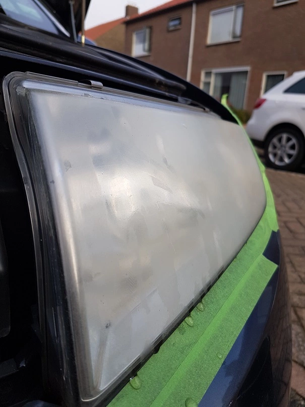

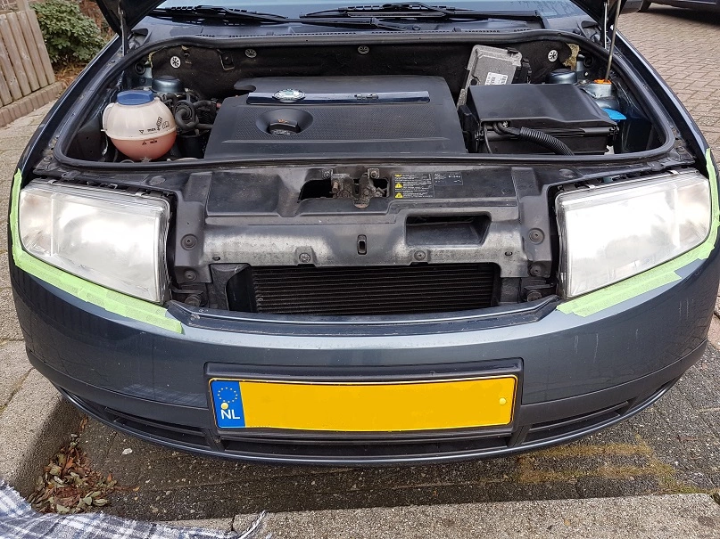

Ik heb laatst de koplampen opgefrist van de auto van mijn moeder.
De buurman was er zo positief over, en verrast, dat hij dit ook eigenlijk wel wilde!
Geen probleem!
Stappenplan:
- Wetsanden P1000
- Wetsanden P1500
- Wetsanden P2000
- Wetsanden P3000
- Droogmaken met een doek
- Polijsten met de DAP 900 V3 -
- Paarse Wollen Pad met Monello Veloce
- Gele Monello Pad met Monello Veloce
- Oranje Monello pad met Monello Mezzo
- Zwarte Monello pad met Monello Finale
- Ontvetten met Gyeon Prep
- Gyeon Trim aanbrengen
Koplampen bij aanvang:
Linker koplamp gewetsand & gepolijst:
En toen de rechter...
En nog een paar mooie before & after foto's!
Groeten, en geniet nog even van deze zondag!
Als je het de eerste keer doet zou ik zeker een lange middag uittrekken.
Heb de mx5 koplampen ondertussen ook gedaan, zonder wetsanden. Dat duurde in totaal zo'n 3 uur inclusief coating aanbrengen.
