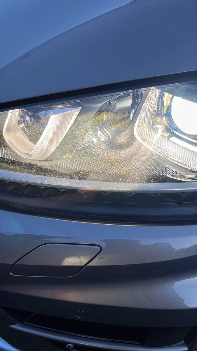

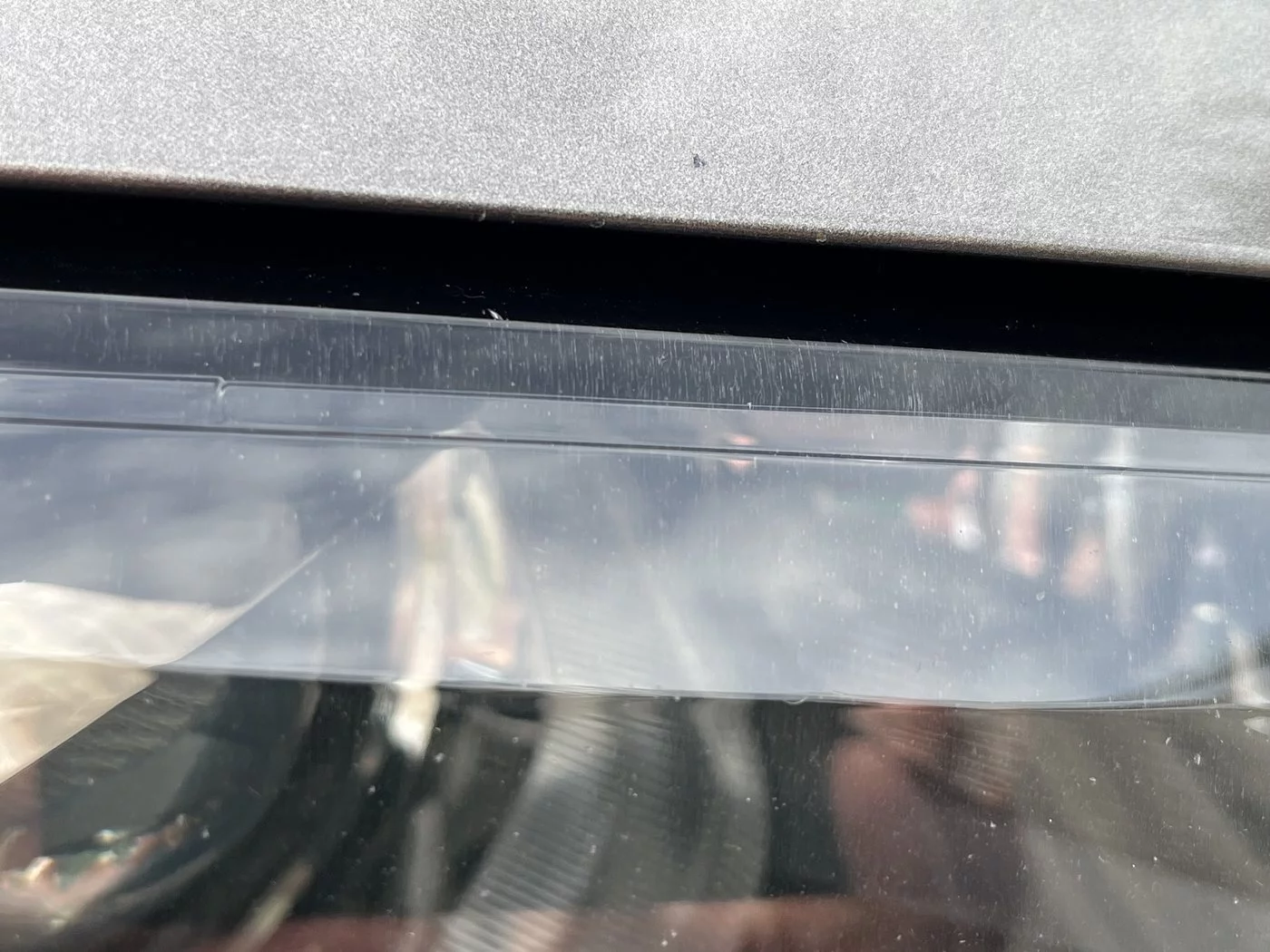

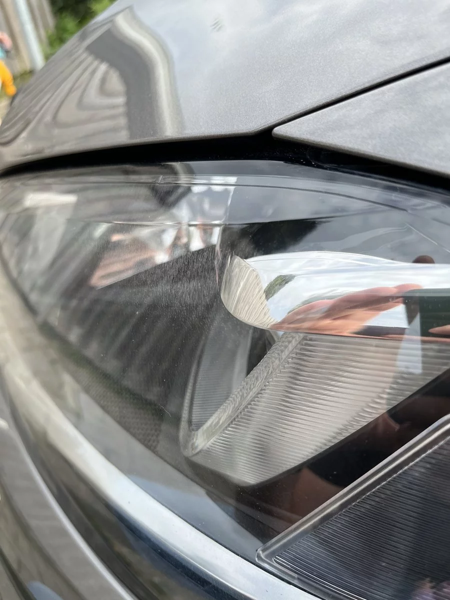

Wellicht kunnen jullie mij verder helpen. De koplampen van m’n golf 7 heeft een lichte waas. Het lijkt aan de buitenkant te zitten.
Geprobeerd te polijsten met de hand, Monello: veloce en finale. Maar dat heeft iets geholpen. Kan het zijn dat de uv laag aangetast is?
    106,1 KB · Weergaven: 155
    166,2 KB · Weergaven: 152
Je kan je koplampen weer netjes krijgen door de toplaag te schuren en vervolgens te polijsten, ik heb de koplampen die ik onderhandel heb genomen daarna in een sio2 coating gezet ze blijven dan ongeveer een jaar netjes.
Ik zou pas gaan schuren/polijsten wanneer je jezelf gaat storen aan de gele waas.
Ik heb ook wel eens gehoord dat mensen ze met blanke lak afwerken na het polijsten echter heb ik daar zelf geen ervaring mee wie weet een ander hier wel.
Er zijn wel filmpjes te vinden over het buigen van de lichtbundel door een niet 'vlakke' blanke laklaag. Zelf gebruik ik Gyeon Trim maar ppf folie is denk ik de meest duurzame optie.
Dit zijn kleine barstjes in het kunststof. Vooral VAG groep auto koplampen kunnen niet tegen ontvetters als Gyeon Prep of IPA. Dit krijg je er niet uit want zit in het kunststof. Kan geen kwaad maar is niet fraai.

Ik gebruik nu ook nog trim maar ik vind de duurzaamheid wat tegenvallen. Nanolex heeft nog een speciale headlight coating wellicht is dat nog eens een optie voor als trim op is.
