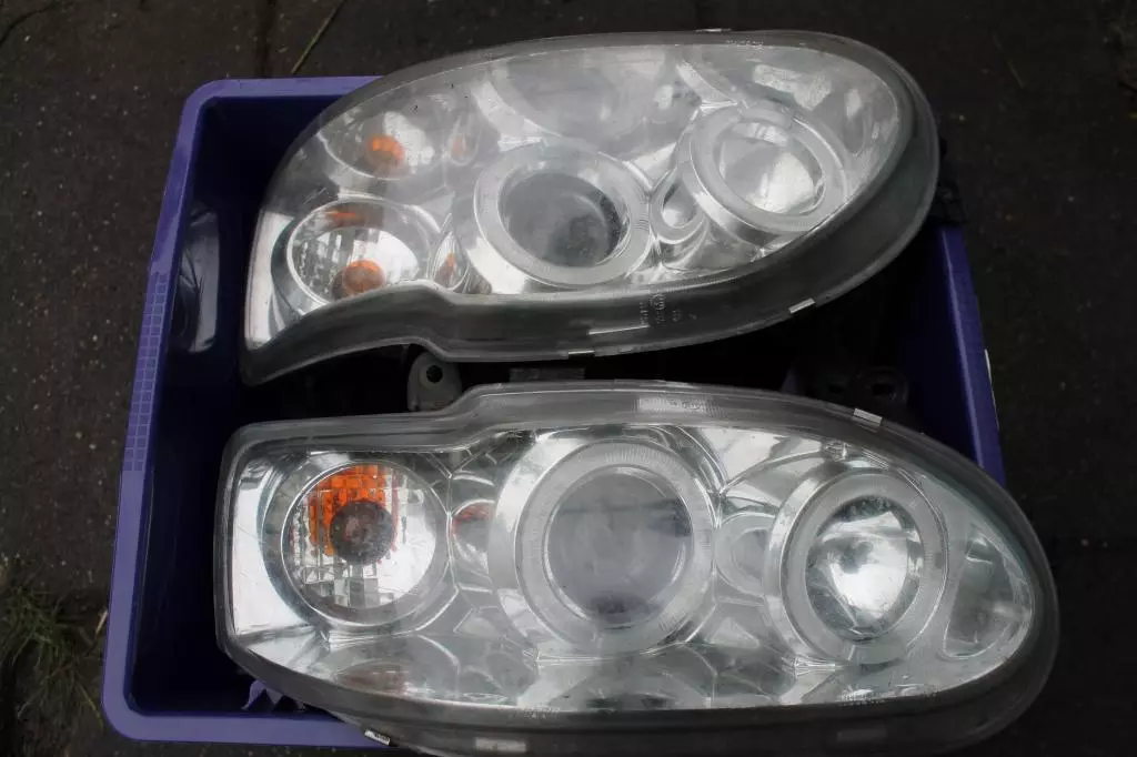

Ik heb een set angel eyes (en dus aftermarket-> kunststof) die wel een opknapbeurt kunnen gebruiken. Dingen zijn van een sloper die in onderdelen de deur uitgaat, en het eindresultaat hoeft dus geen 100% te zijn. Ik wil ze alleen even een beetje opknappen voor de verkoop.
Ik ga er dus geen spul voor aanschaffen verder.
mijn vraag is dus vooral; kan ik met het spul wat ik in huis heb deze lampen te lijf gaan?
Mijn assortiment:
- Monello Mezzo
- Monello finish
- Monello pads yellow, black en white
- DAP 900

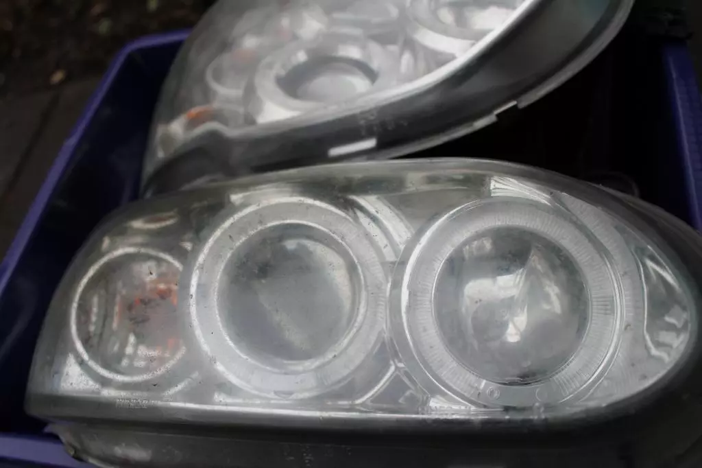

Kan ik hier iets mee en zo ja, wat raden jullie dan aan? Ze zijn vooral vies, dus veel van wat je op de foto ziet zal na een sopje al beter zijn, maar het voornaamste wat ik wil herstellen is dat ze vrij dof zijn.
Ik ben nog een beetje een leek in het gebruik van de DAP, heb er slechts 1x 1 gebruikt voor het polijsten van de auto zelf. Koplampen heb ik totaal nog geen ervaring mee verder.
Ik neem aan dat het materiaal wel tegen de (wrijvings-)warmte van de DAP kan?
Eerst goed wassen en kleien. Daarna testspot met mezzo op de witte pad. Mits dit de "oude" ccs pads van Monello zijn.

Nu ben ik nog een leek, maar als ik dit zo zie, dan kun je deze met polijsten prima herstellen!
Wit met finale proberen, en anders wit met mezzo.
Denk er wel aan dat op sommige koplampen (zoals van de facelift E38 bmw) een beschermlaag op zit die je er afhaalt.
Als dit niet opnieuw word opgebracht (er zijn speciale spuitbussen met een soort lak voor) kun je na een tijdje je koplampen nog eens polijsten, omdat de bescherming weg is.
Het word er dus tijdelijk beter van, niet blijvend.
