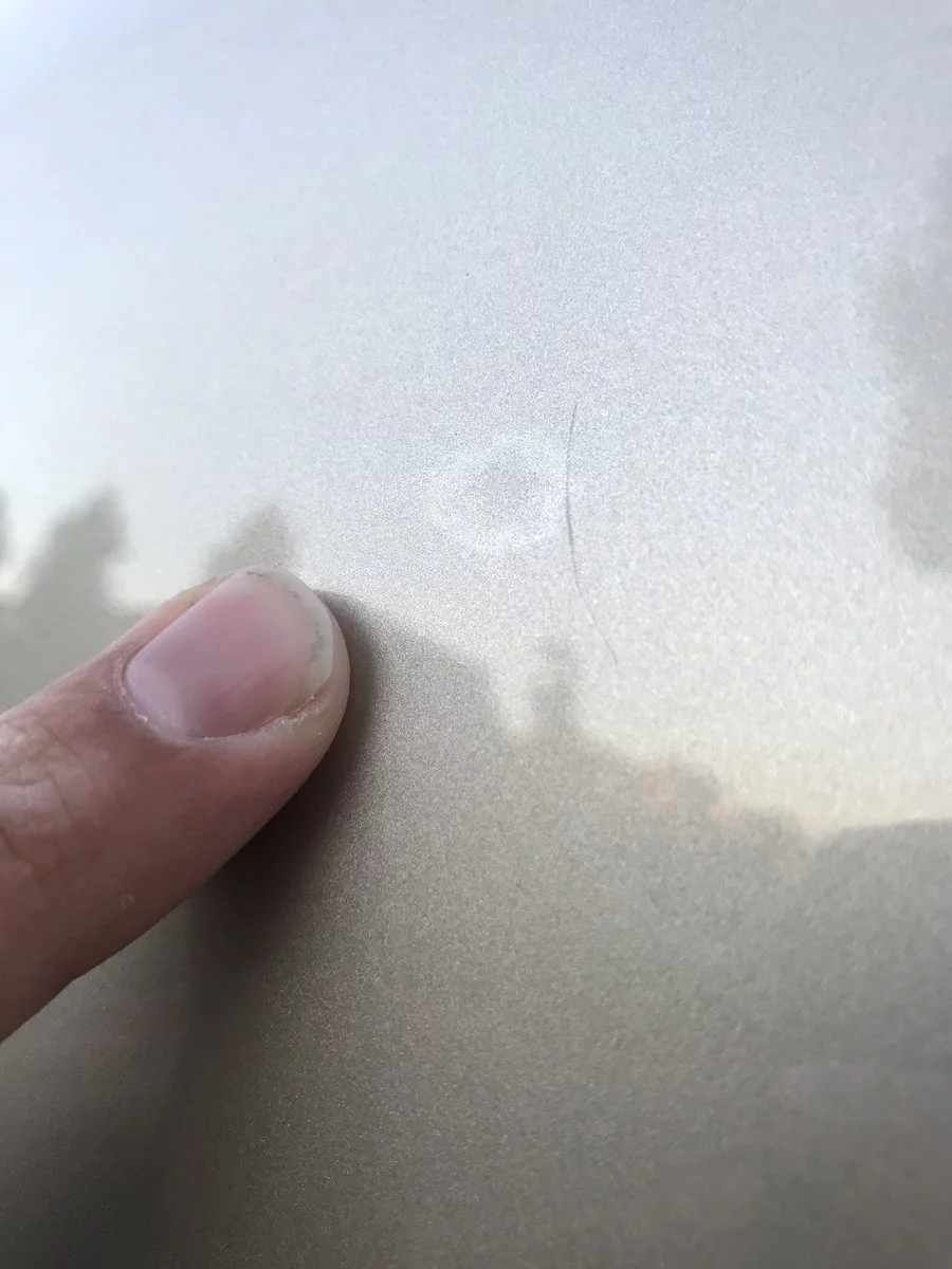

In het kader van niet alleen je successen maar ook je minder heldere momenten delen:

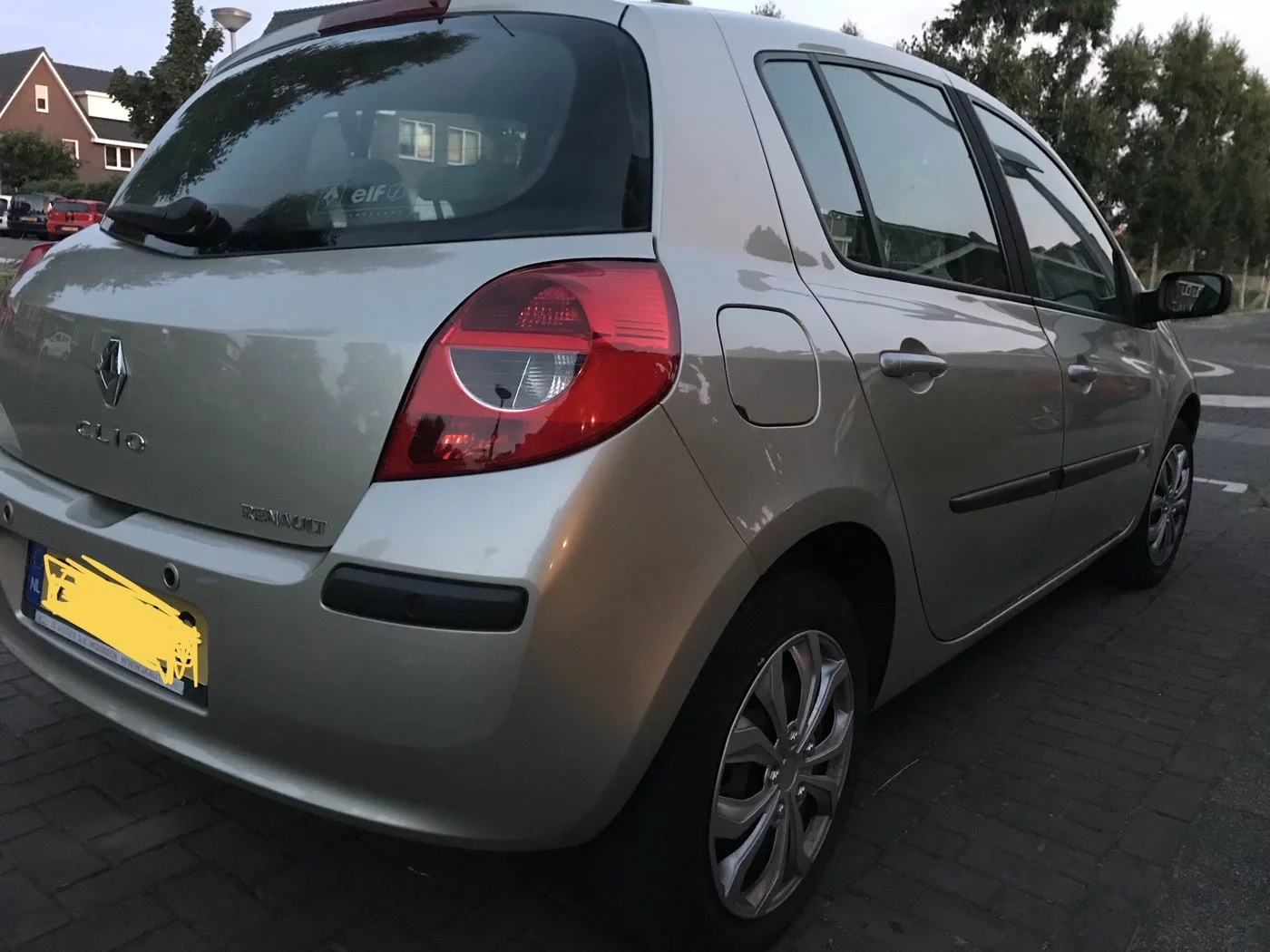

Enige tijd doe ik zo af en toe oefenen met de auto van de buren. Een Renault Clio uit 2005 waar zeker eer op te behalen is.
Tijdens het polijsten besloten om ook een poging te doen om de diepere krassen aan te pakken. Dus p2500 gepakt met spray & wipe en de krassen met beleid te lijf gegaan.
Na het schuren:
Na het polijsten:
(Ja hierna nogmaals gedaan voor de overige krasjes ;))

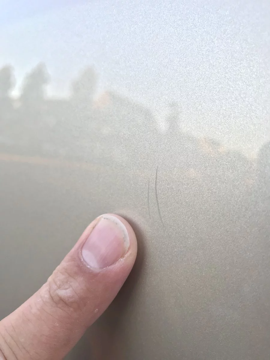

Ik ben alleen bang dat daarna de combi einde van de dag en een grover schuurpapier (p2000) mij toen in de valkuil hebben laten lopen...
Krasjes voor:
Krasjes na :sweat:..
Door de blanke lak heen gegaan...
Ondanks alle waarschuwingen hier op het forum toch te onvoorzichtig geweest.
Maar in het kader van leren van elkaar toch maar even delen, ook voor anderen. Schuren is super tof omdat je diepere krassen rap weg kunt krijgen maar ook zeer risky...
Dag erna een interessant gesprek gehad met de verzekeraar en de buren ingelicht. Verzekeraar komt er nog op terug en buren waren er heel relaxed onder. Nu komt echter de vraag:
Mocht de verzekeraar het niet gaan dekken dan lijkt mij dat er wel weer iets van bescherming op moet tegen weersinvloeden en uv toch? Hoe zou ik dit ,zonder naar een spuiter te gaan, kunnen oplossen? Of kan het wel zo blijven?
Hoop dat jullie mij kunnen helpen!

Eerlijk gezegd vraag ik me af wat je heeft doen besluiten om voor wetsanden te gaan, en niet een grove polijststap. Ik denk eerlijk gezegd dat een grovere polijststap al genoeg was geweest.
Overigens wel heel goed dat je het hier deelt: dan hoeft iedereen niet alle fouten zelf te maken, maar kunnen we ook leren van de fouten van anderen. Dus wat mij betreft een pluim voor het delen van de ervaring (niet voor het resultaat, maar dat mag duidelijk zijn).
Reacties: Jahe
@Quantoxx
Absoluut! Ik ben verantwoordelijk voor de schade dus ben ook bereid om voor de kosten op te draaien.
De buren vinden het wat minder erg en hebben vooral zoiets van: “als het geen kwaad kan...”.
Als het niet spuiten zo worden is bijwerken met alleen blanke lak dan nog een optie? Jouw kras is naar ik begrijp al jaren gelijk gebleven?
@Cordoba
Het enthousiasme van de eerdere krassen zorgden voor het besluit. Denk inderdaad dat ik de volgende keer eerst alles met polijsten probeer te halen alvorens ik schuren nogmaals zou proberen.
Slooppaneel in de achtertuin is niet echt een optie nog, anders zou ik daarop eerst gaan testen.
Zoals gezegd, weer wat geleerd en voorlopig even geen wetsanding meer o_O
Ik zal straks eens koekeloeren of ik een foto kan maken van de "schade" die ik heb. Dit is inderdaad niet erger geworden sind het er op zit. Blanke lak is niet gaan blazen of losgekomen.
Als de buren het niet zo bijzonder vinden, dan zou ik het gewoon gewaxed houden. Maar ik ben geen expert wat dit betreft ;)

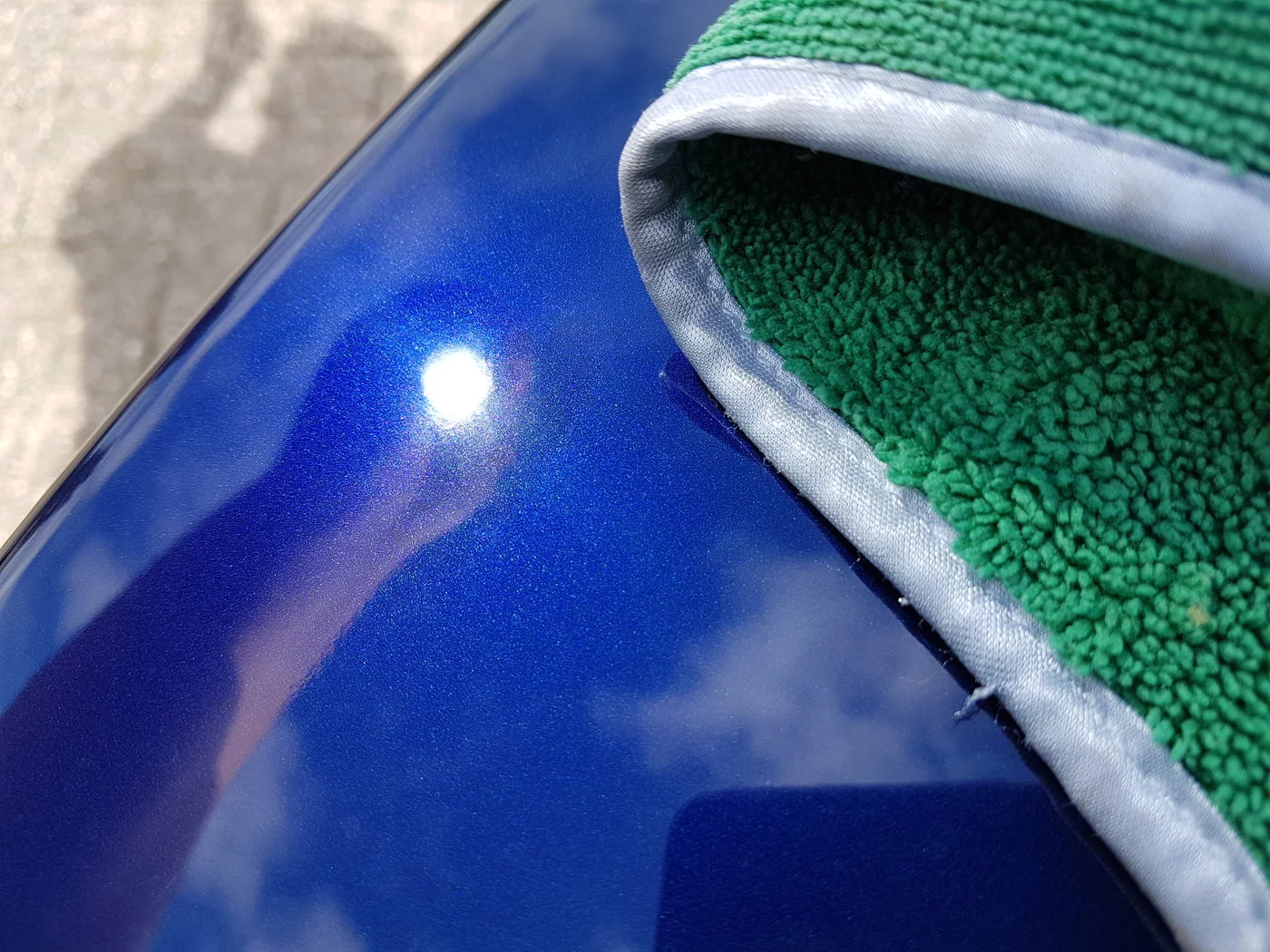

Effe kijken of ik het goed vastgelegd krijg, hoor. :P

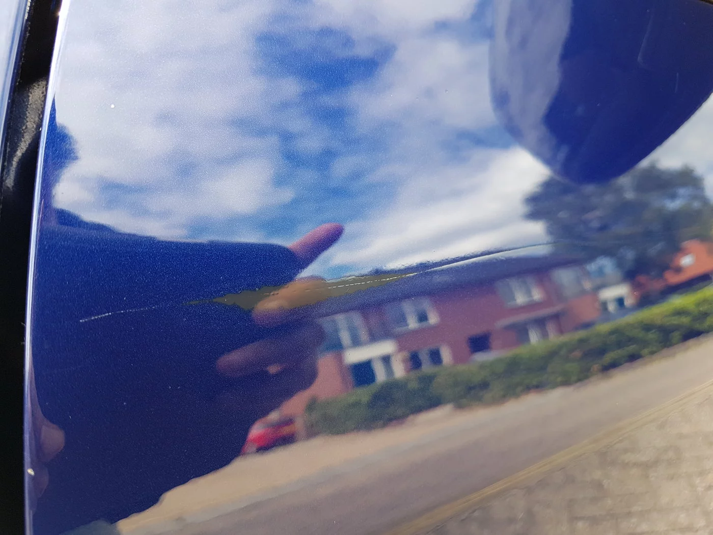

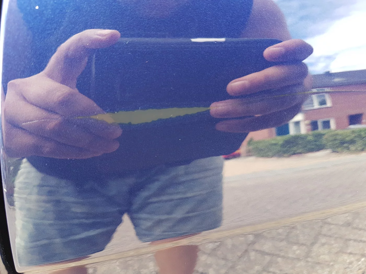

Er is een lange kras geprobeerd weg te halen. De donkere vlek is de onderliggende, donkere grondlaag. Dit zit er een hele lange tijd en het wordt niet erger.
Op de kofferklep zit een "plek" waar ik zelf te enthousiast ben geweest met schuren. Een lichtere plek zoals bij jou, maar je ziet dat de donkere laag eronder er ook doorheen begint te komen: (EDIT - Rechts van het lampje, die donkere gloed is niet de schaduw van mijn hand)
Reacties: Jahe
Thnx! Maakt het inderdaad duidelijker.
Heeft iemand flink zijn best gedaan op die lange kras.. :sweat:
Die laatste foto zie ik alleen het plekje niet wat je bedoelt. Maar met die eerste geloof ik het dan wel.
Edit: thnx voor je edit ;)
Poef, op die laatste foto zie je het inderdaad héél slecht. Kreeg het ook na 10 minuten klooien nog steeds niet goed in beeld. (Teveel licht/zon) :P

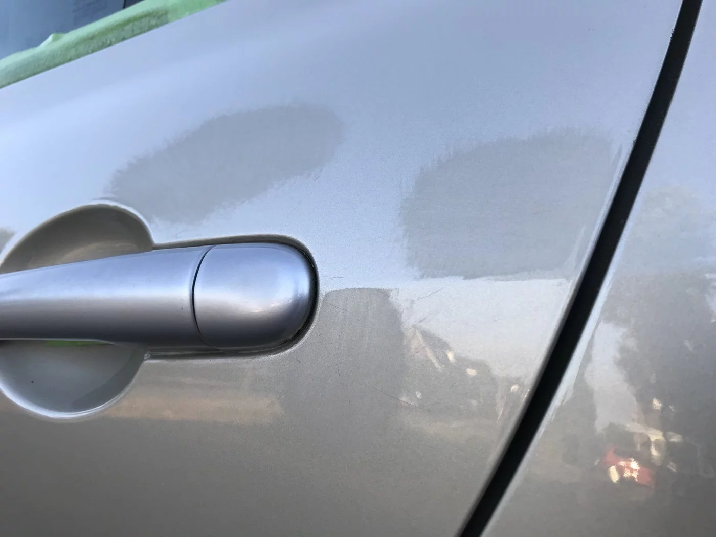

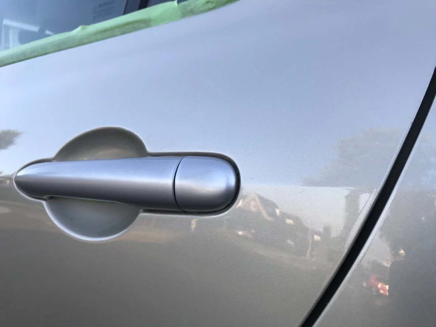

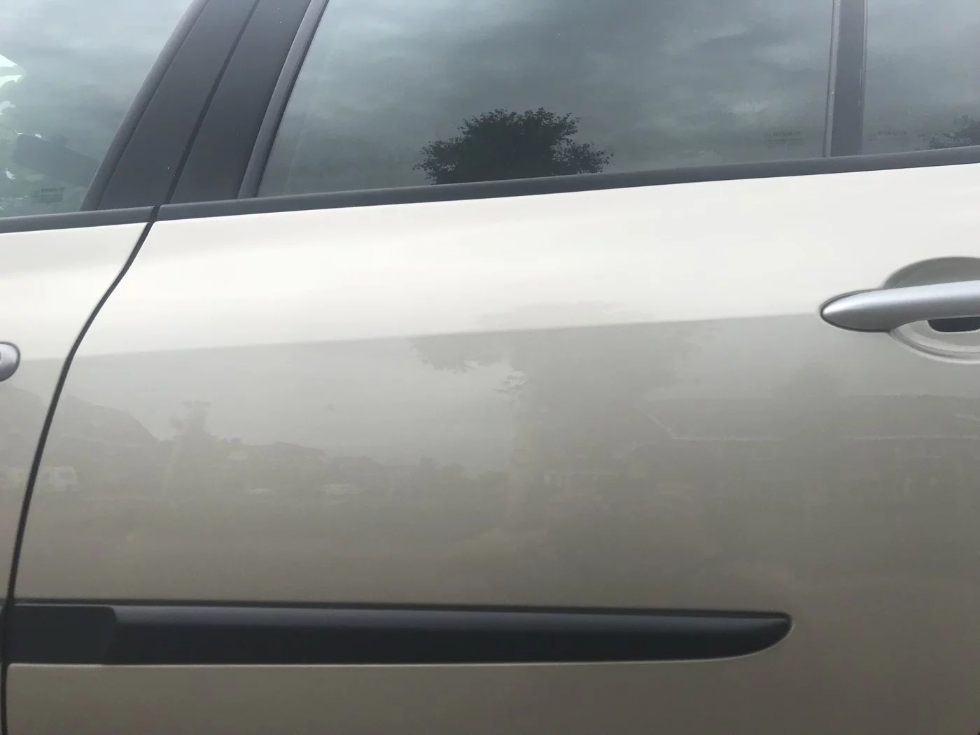

@Quantoxx had geïnformeerd dat dit niet mogelijk zou zijn ivm plek van schade op het portier?
@grijzepanda zal jouw suggestie eens proberen. Wellicht kan het daar plots wel. En Tiel is nog goed te doen vanuit hier.
Plek op de portier (context)
Donker vlekje in de lucht van de weerspiegeling
Ik kan het op de foto niet zien :P
Ik zou gewoon enkele spotrepair-bedrijven bezoeken en laten zien wat er scheelt. En vertellen dat je te enthousiast was met schuurpapier... en de auto niet van jou is... en dat je gewoon té enthousiast was. :P
''Liggende plaatdelen zijn vaak erg lastig, zoals motorkappen en kofferdeksel. Een beperking kan ook zijn wanneer er midden op een portier “gespot” moet worden. Ook spotrepair bij lichte autokleuren is vaak een uitdaging.''
