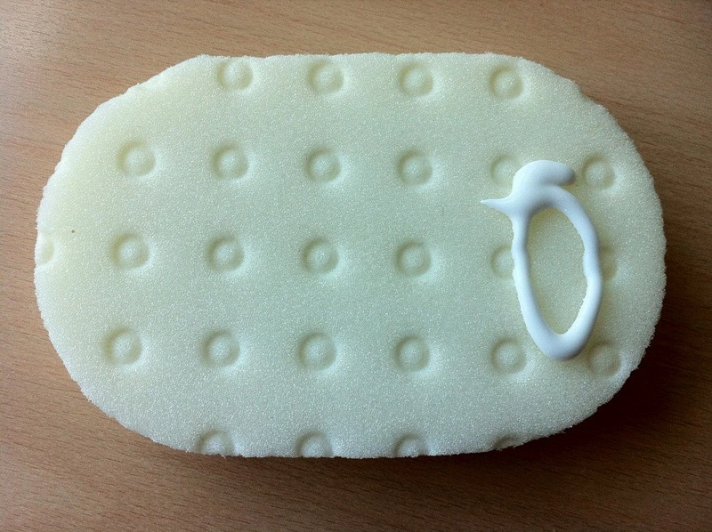

Ik heb een witte handpad met Meguiars M205 gebruikt:

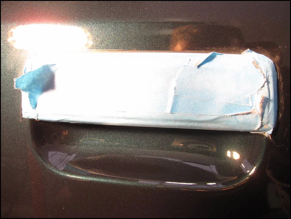

Ik pak die plekken ook altijd aan met de cone (zowel geel als zwart) en dat werkt prima zoals je hieronder kunt zien. In eerste instantie ook met de handpad geprobeerd, maar daarmee ben je toch een stuk minder krachtig.
Goed zo, een handpad kun je altijd wel gebruiken. Als je die dus nog los had moeten aangeschaffen een prima keuze. Zo'n cone zal vast prima werken, maar die zou ik pas aanschaffen als je er wat meer mee wilt doen dan alleen de deurgrepen. Geld uitgeven is makkelijk, het meer verantwoord maken vaak wat moeilijker.
