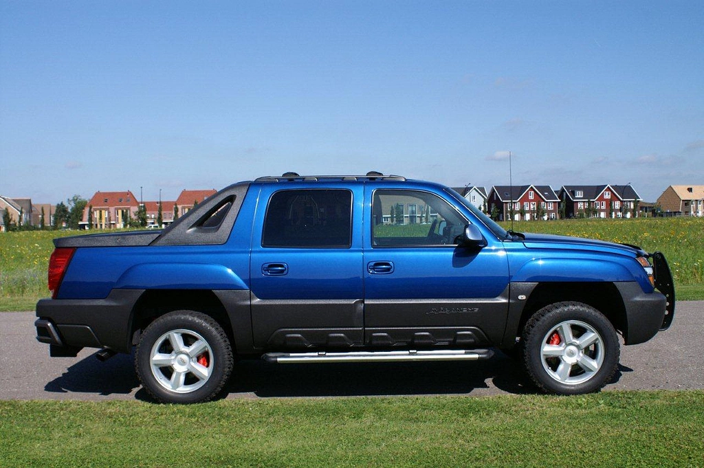

Ik schuurde vanochtend met mijn Chevy pickup per ongeluk langs een brievenbus van een huis
Schade is nihil, toch een kras in een ongelakt kunststof deel.
Jammer, maar is zoiets te repareren?

Ik denk niet dat dit bovenstaande filmpje van toepassing is op de chevy met de zwarte kunststof bumper. Zelf zou ik niet weten hoe je dit weer onzichtbaar kunt maken. Als je het schuurt slaat het wit uit, en haal je de structuur weg. Als je het opvult dan blijf je kleurverschil zien en klopt de structuur van het kunststof op die plek ook niet meer..
En inderdaad, het is misschien een flinke chevy. Maar als je in de buurt een machine kunt lenen en jezelf even inleest hier dan kun je al aardig resultaat boeken. Ook zou ik een paar flesjes trimrestorer bestellen... (en niet omdat het plastic er slecht uit ziet, maar puur omdat het zo ongelofelijk veel is!)

Na betere inspectie vanavond heb ik gezien dat de 2 krassen niet of nauwelijks door de structuur heen gekomen zijn.
Ik kan die krassen dus zelf wel wegpoetsen.
Die cladding (plastic platen) laten zich vrij makkelijk bewerken, ik heb wel eens een kras weg gehaald met een schuursponsje, en daarna Refinish Restorer eroverheen :-)
Zie je niks meer van.
Die cladding heeft me nu al meerdere keren voor schade behoed en zo dus ook vanochtend.
Ik schuurde gewoon langs die metalen brievenbus, en de enige schade is dus een paar lichte krasjes in de cladding en een witte veeg van de brievenbus, verder niks.
