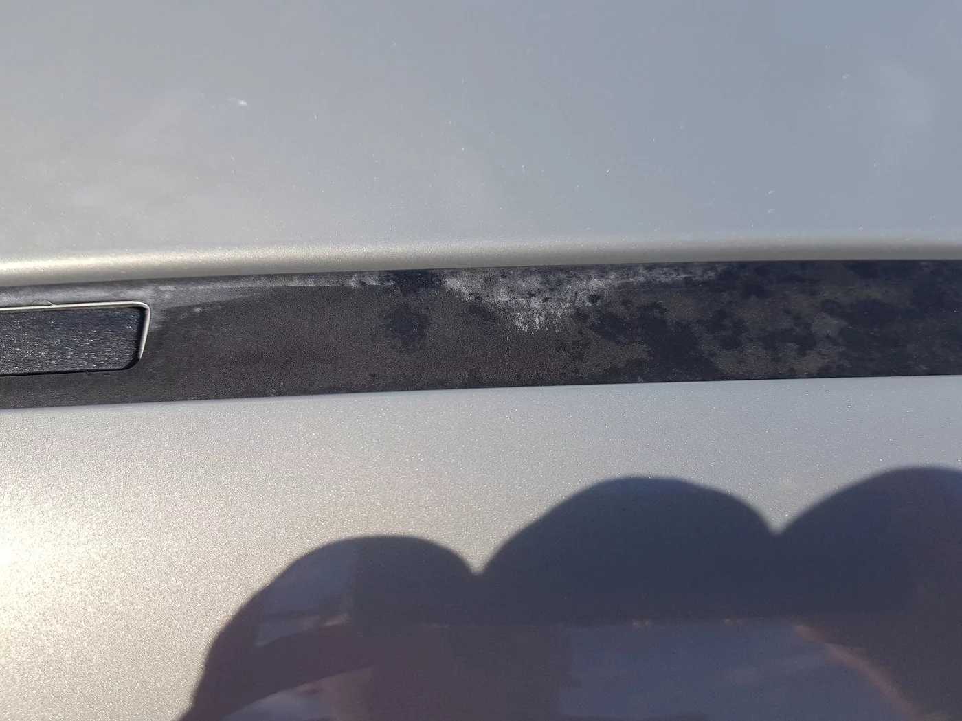

Deze daklijsten van de Opel Astra zijn enorm poreus, en de vorige eigenaar lijkt het niet te hebben afgeplakt. Het is een heel dun laagje kunststof op aluminium. Ik denk dat je het er zo afhaalt. Ik heb met apc geborsteld, heb de blackwow restorer gebruikt maar het word er zeker niet beter op. Is dit nog te herstellen of is dit verspilde moeite?

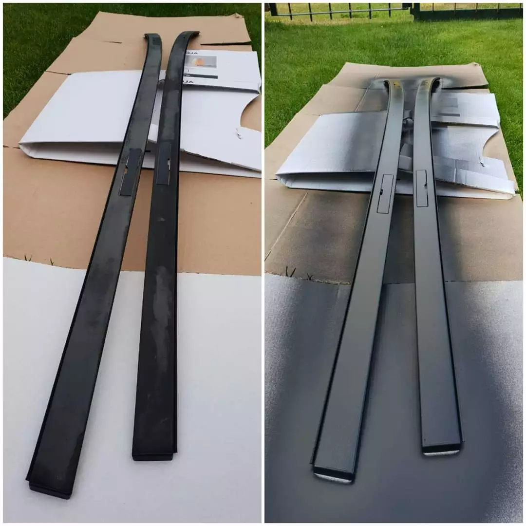

Ik had exact hetzelfde ook op mijn oude peugeot 207. Heb inderdaad de daklijsten toen voorzichtig er af getrokken, licht opgeschuurd en gespoten met mat zwarte verf van de Action. Totale kosten lagen rond de 5 euro.

@RoyR, dat is idd ook een optie. Helaas is er wel een halve centimeter van het kunststof afgebroken/gescheurd aan de voorkant van het dak, het is echt waardeloos materiaal en enorm dun.
Deze daklijsten zijn inderdaad vaak erg snel breekbaar. Voorzichtig met een plastic tool proberen bij de drukpunten omhoog te wippen is de beste optie. En anders misschien een 2e hands daklijst proberen te vinden.

@LAWRENCIO_XD Bij een 207 klik je ze er vrij gemakkelijk af. Begonnen aan de voorkant, en langzaam naar achteren los geklikt.
