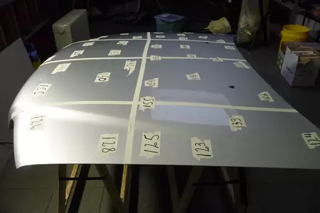

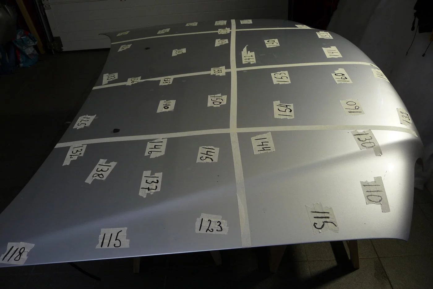

Ik heb gelezen dat het belangrijk is om je lakdikte te weten bij het polijsten en daarom ook maar een lakdiktemeter gekocht bij CC.Hier heb ik natuurlijk nooit mee gewerkt
dus vandaag uitgeprobeerd op mijn Volvo motorkap. Ik heb foto's gemaakt van de plaatsen waar ik de lakdikte heb gemeten. Wat mij wel opvalt is dat de lakdikte zo divers is.
Ik had verwacht dat deze over het geheel hetzelfde zou zijn. Hoe kan ik nu zien hoeveel ik eraf heb gepolijst als bijna elk plekje anders is ? Vinden jullie het geen nadeel dat je
elke keer met dat stalen puntje van de meter op de lak komt ?. Ik heb foto's gemaakt om de lakdikte te laten zien die ik gemeten heb, Is het normaal dat deze dikte zo
onregelmatig is ? Mijn verdere plan is :
