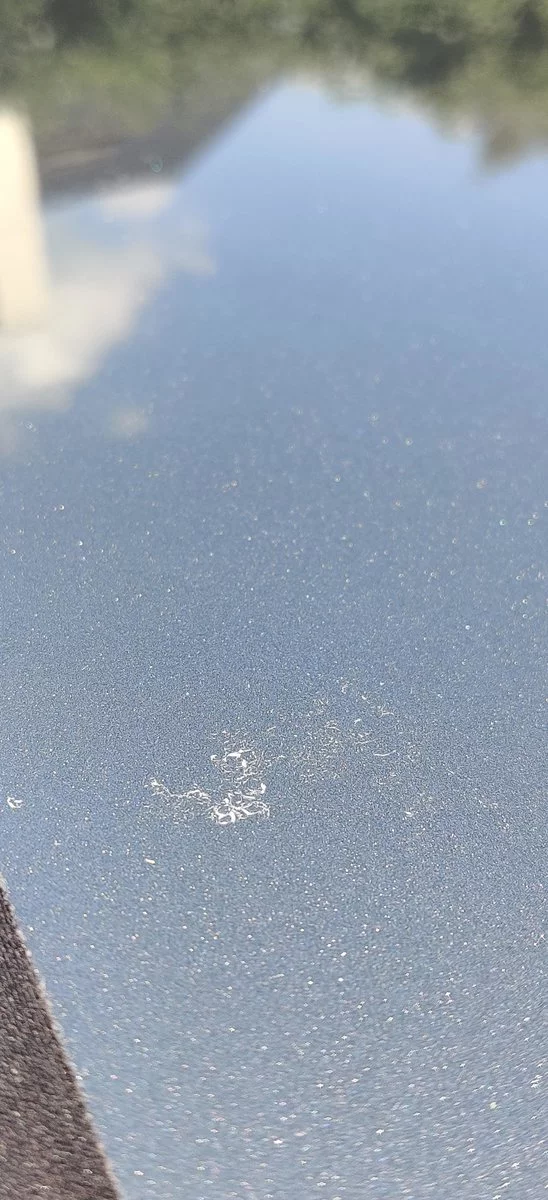

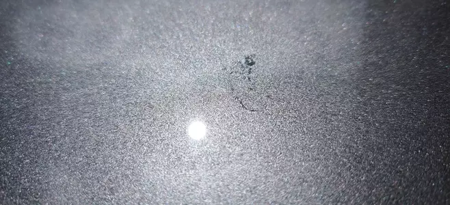

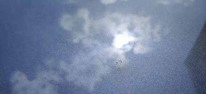

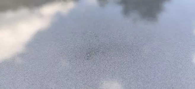

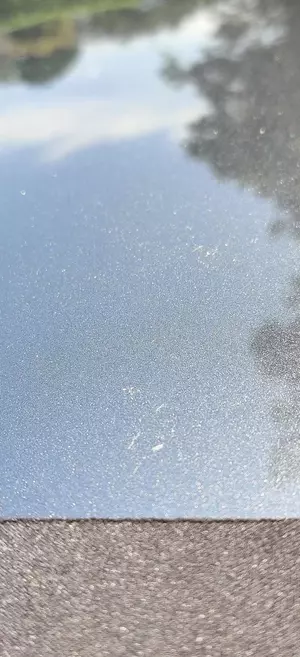

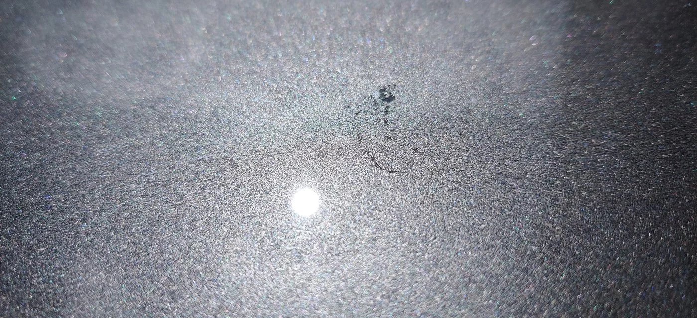

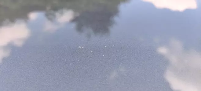

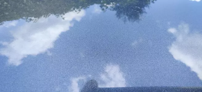

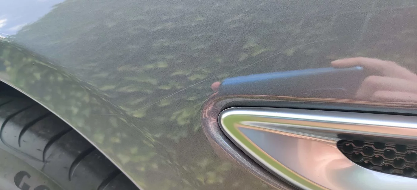

Hi mede carcleaners,
Ik heb afgelopen week mijn nieuwe (2ehands) auto opgehaald, een Jaguar XF aangedreven door een motor op satansap (foto's volgen later).
In mijn euforie tijdens de aflevering heb ik een aantal plekjes over het hoofd gezien.
De volgende foto's schetsen hopelijk een goed beeld van de schade.
Nu was mijn vraag aan jullie of ik dit nog kan herstellen of dat dit einde verhaal is en de plekken d.m.v. spotrepair of het hele paneel moet worden overgespoten?
Ik heb de auto met 2 jaar Approved garantie gekocht, dus ik heb dit ook direct aan de garage gemeld na constateren.
Ik hoor graag of hier iemand iets meer verstand van heeft.
(Alvast excuses voor de erbarmelijke kwaliteit foto's, het was erg lastig om vandaag foto's te maken i.v.m. het licht.
Groet,
Tristan

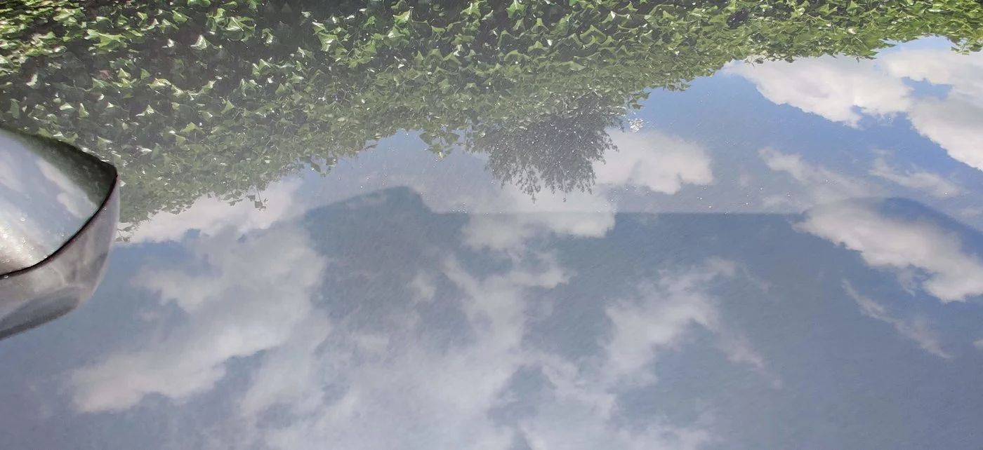

Oef... Ik kan weinig zien op de foto's. De kras op #4 lijkt mij fijntjes genoeg om me polijsten te verwijderen.
Lijkt op vogelpoep-achtige taferelen op enkele foto's, op anderen wat kratertjes?
Iets op de lak leggen/plakken naast de schade en dan kan je daarop focussen i.p.v. wat rr in de reflectie te zien is. ;)

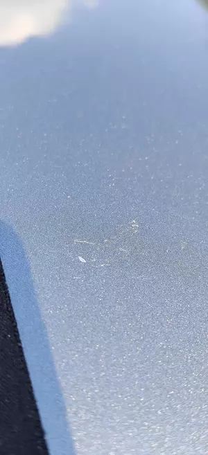

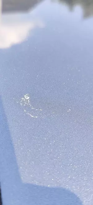

Ik vrees inderdaad ook het ergste dat het vogelpoep betreft, en het een lastig verhaal wordt..
Heb een set nieuwe foto's toegevoegd op advies van Quantoxx waarop de schade hopelijk beter zichtbaar is.
Verder las ik in een ander topic over het polijsten en behandelen met Meguiars ScratchX, alleen is er nooit een follow up aan gegeven of dit heeft gewerkt bij de vogelpoep.
Heeft iemand daar ervaring mee, of zal ik deze plekken moeten laten herspuiten bij de dealer (zij denken er van af te komen met het aanstippen)?
De kras lijkt mij ook behandelbaar.

helaas lijkt het erop dat de lak weggebrand is doordat de vorige eigenaar niks gaf om zijn wagen, of in iedergeval niet genoeg om vogelpoep weg te halen, je zou kunnen proberen met een lakstift en een knopspeld de lak wat op te vullen en dan een week ofzo daarna de auto te polijsten, maar het blijft dan hopen op een wondertje, de kras lijkt ondiep genoeg om weg te kunnen polijsten

Oef, nu is het beter te zien. Het eerste wat opvalt is de craquelé in de lak (barstjes) en dat is niet even op te vullen zoals een "kratertje" bij bijv. steenslag of de "geul" bij een diepe kras.
Met polijsten slijp je in feite een laagje blanke lak weg rondom een defect totdat je op dezelfde hoogte komt als de omliggende lak. (Microscopisch niveau, dit meet je in micron)
Wanneer een defect heel diep is, zoals diepe steenslag en diepe krassen, dan moet je zó diep gaan dat je eigenlijk geen blanke lak meer over zal hebben. Dus dan vul je de defecten eerst op.
Bij de meeste foto's is er flink wat beschadigt, maar geen mogelijkheid om te vullen. Met name de laatste foto is duidelijk de craquelé te zien.
Reacties: Rémon
De kras op je bumper kan er makkelijk uit gehaald worden d.m.v wat polijsten, eventueel lichtjes schuren en polijsten.
De andere foto's zijn helaas minder positief... er is duidelijk schade in de vernislaag, dit dient herspoten te worden... Mocht het resultaat niet heel belangrijk zijn, kan je altijd opteren om dit plaatselijk wat bij te tikken. (lakstift of vernisstiftje bv.)
