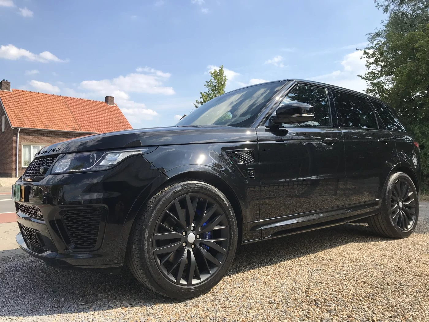

Na de polijstwerkzaamheden is de auto naar buiten gereden voor een check. Binnen zie je niet altijd alles (of je bezit een rijk uitgeruste werkplaats, dan wellicht wel ), buiten kun je er nog eens goed omheen lopen en alles rustig bekijken. Daarna de gehele auto ontvet d.m.v. Gyeon Prep en voorzien van Gyeon Pure + een laagje cancoat. Bandjes voorzien van een dressing (Gyeon Tyre), uitlaatjes behandeld enz.
Hierbij een aantal plaatjes van het eindresultaat, ik heb ook een paar korte filmpjes maar het lukt me nog niet om deze te plaatsen.
Er zitten hier nogal een aantal mensen op dit forum welke op details letten :p Idd de auto bezit naast een geel tevens een groen kenteken. Deze auto stond op bedrijfsvoorraad bij een autobedrijf. Jammer voor de foto's, maar helaas moest ik op de laatste minuten een aantal foto's maken, afspraak is afspraak en de auto moest linea recta afgeleverd worden.
