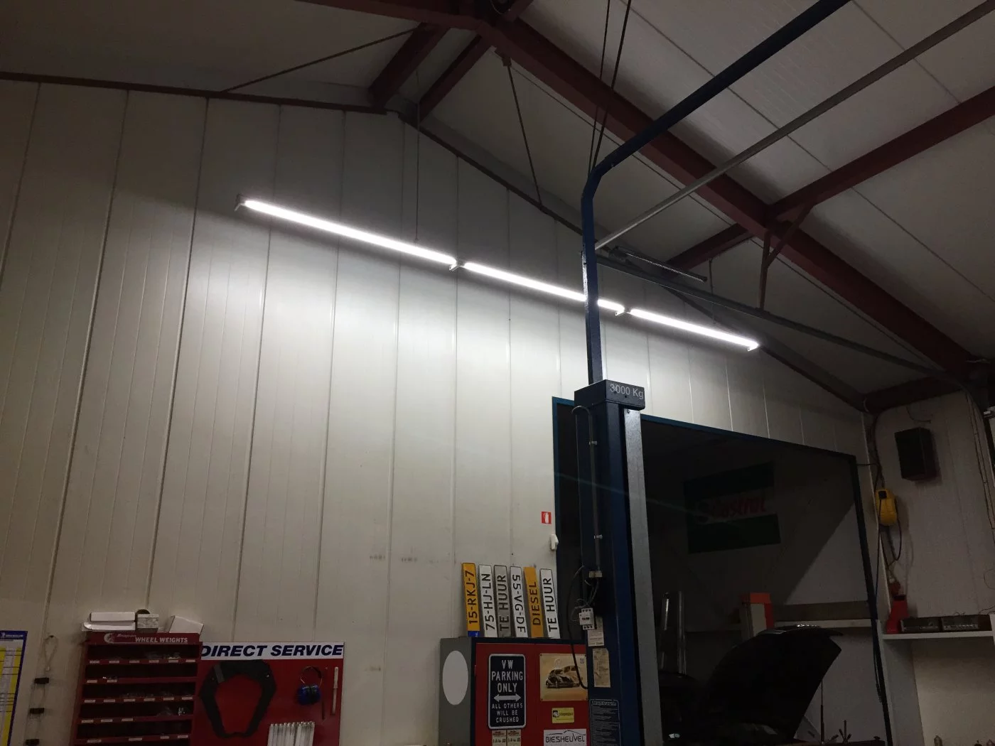

Ik heb ze hangen, ben er best wel tevreden mee! Je hebt ze in verschillende kleuren. Ik heb de meest witte. Zijn van osram. Starters die erbij komen niet gebruiken, de fittingen gewoon leeg halen. Ze geven erg veel, en vooral goed licht.
Ze gebruiken 50% minder stroom, dus tuurlijk hebben ze nut o_O
Bekijk bijlage 92727
De besparing snap ik, het gaat er mijn voornamelijk om of je beter zicht heb op de details van je auto, zijn ze daarin een meerwaarde tov normale TL lampen?
Ligt eraan welke kleur je nu hebt.
Ik heb de meest witte, maar die kan je ook in gewoon tl krijgen. Voor detailen zou ik sowieso de meest witte variant nemen. Details worden beter zichtbaar dan met de gelere varianten (warm wit)
