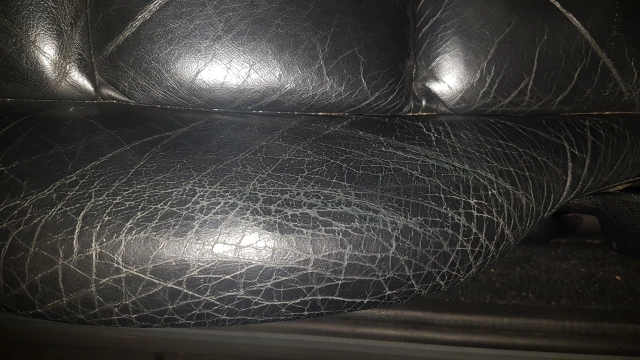

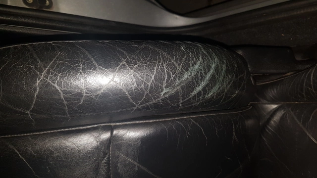

Ik heb zwarte leren autostoelen en op een aantal plekken is dit lelijk geworden. Er zitten veel barstjes in, op sommige plekken behoorlijk diep en veel bij elkaar, echt een craquele structuur. Ook is op sommige plekken de zwart verf weg en zie je t bruin eronder. Ik had HG om advies gevraagd en na schoonmaken en behandelen met Maguiars Gold Class Rich Leather Cleaner & Conditioner, dat het al iets beter maakte, heb ik het geadviseerde product, HG Leerreparateur transparant erop gedaan. Nu zag ik in de handleiding al dat dit meer voor een enkele kras of snee is en het geeft idd niet het gewenste effect. Op sommige kleine stukjes heeft het voor iets verbetering gezorgd, maar verder is t vooral een doffe laag die erop ligt en waar de verf eraf was is t her en der meer donkergroen geworden. Ik heb het nogmaals met de Maguiars behandeld.
Hoe kan ik dit nu netjes zelf herstellen, moet ik er leerverf op doen? Of is er een middeltje dat je mss niet standaard in de winkel vindt maar wel in de auto detailing wereld bekend is die de schade kan herstellen? En als t met verf moet, is voorbehandelen met dit Maguiars product dan genoeg?
Ik heb overigens de Maguiars ingesmeerd speciale doeken uit de autohandel waarmee je je auto kan polijsten en poetsen, van die dunne wegwerpdoeken. Is dat goed? Of moet het met een borstel?
Foto's van hoe het er nu uitziet:

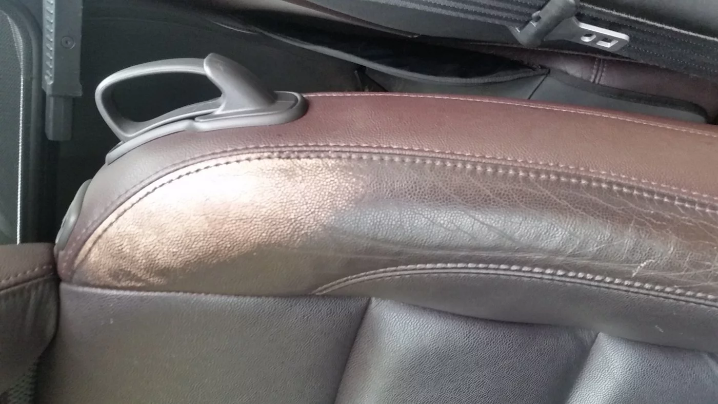

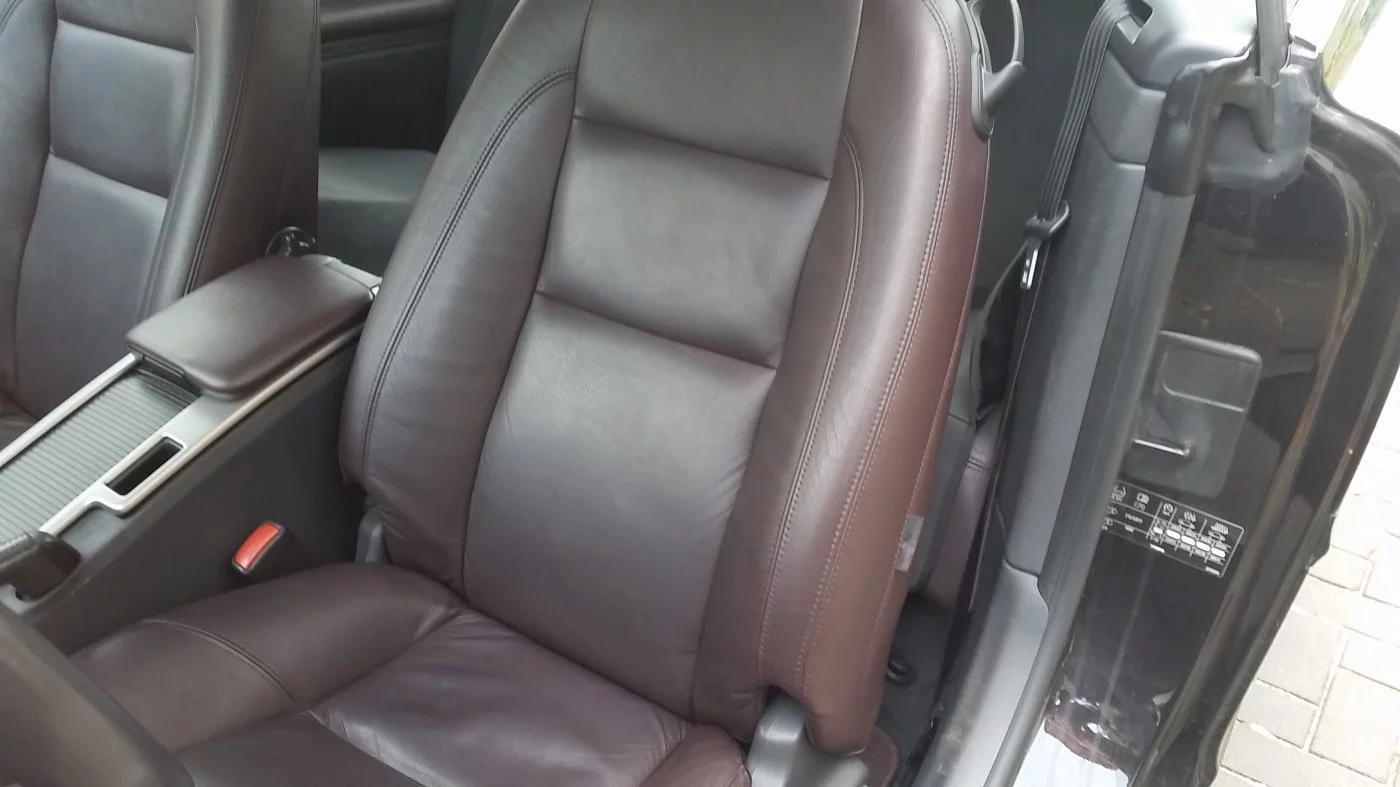

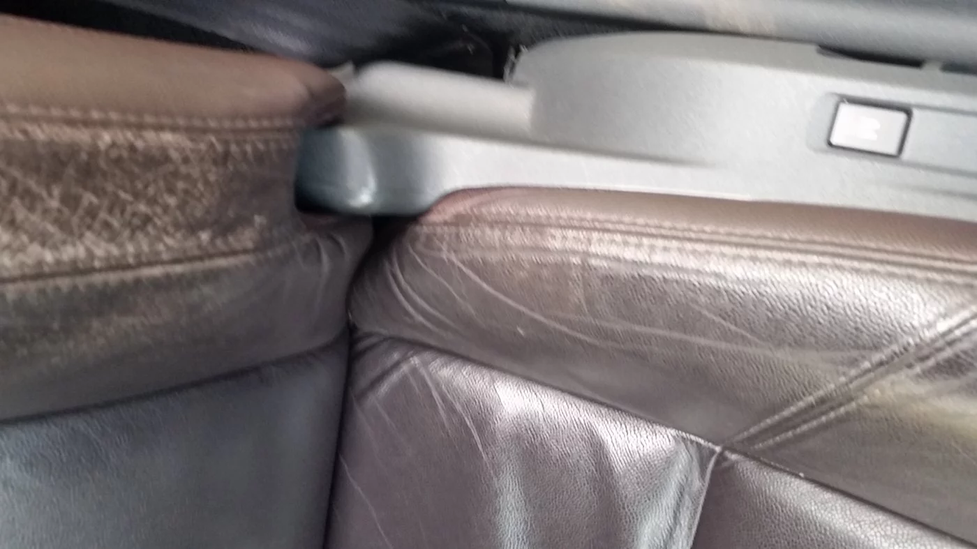

Mijn stoel voor
En na
Voor
En na
Wauw, dat ziet er goed uit! Ja, ik denk dat ik qua schoonmaken gewoon met de maguiars gebruik die ik al heb, opruwen heb ik 600 korrel fijn schuurpapier voor en ontvetten kan met allerlei huis en tuin en keuken schoonmaakmiddeltjes.

Daarnaast zal de verf wel de weggesleten kleur weghalen maar niet de barsten eruit halen en maguiars doet dat ook niet, want op de foto's heb ik het leer al een keer hiermee bewerkt. Dus hoe krijg ik echt de craquele en barsten zelf eruit dat t leer weer glad wordt? Of werkt die colour lock verf als een soort filler?
Colourlock is een filler voor kleine barstjes en uiteraard Leerverf. Als het te grove barsten zijn moet je eerst leerplamuur gebruiken. Zorg eerst maar eens dat je leather fresh krijgt dan kun je het proberen. Kijk maar eens op hun site, staan diverse voorbeelden. Wat betreft het schuurpapier: voorzichtig, want je beschadigt het leer snel als je te grof schuurt. Koop anders een velletje korrel 1000, kost misschien € 1,50....
