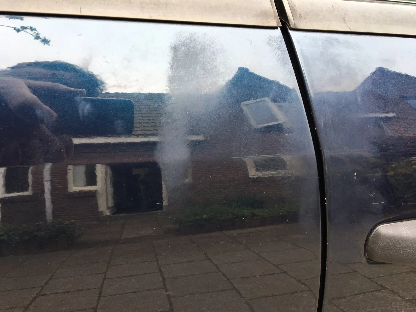

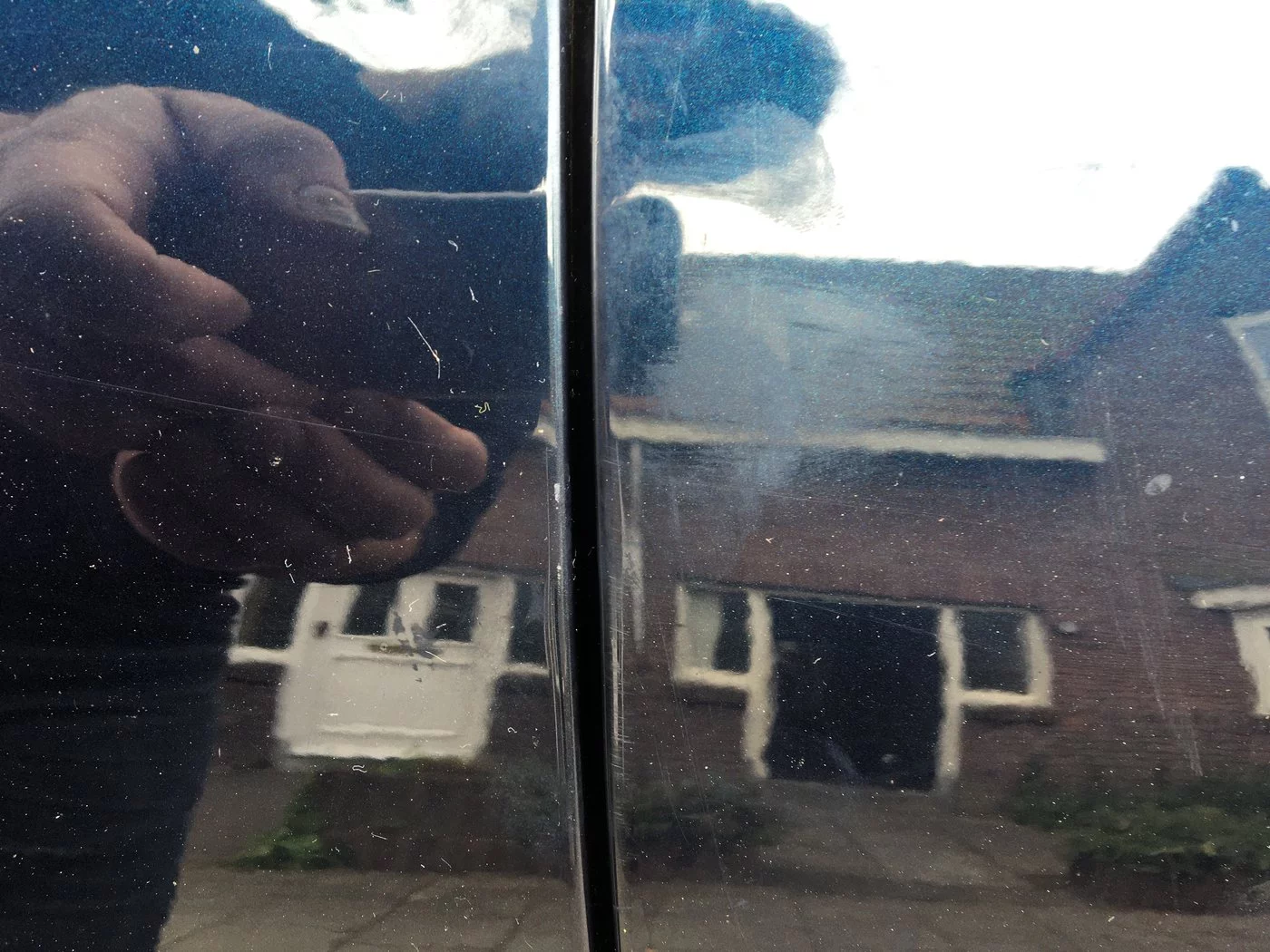

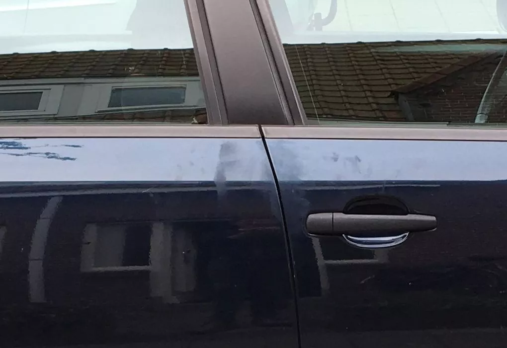

Hallo,
Op mijn auto - net tweedehands gekocht - zitten lichte doffe plekken. Zie foto's.
Is dit te verhelpen met een wax of poetsmiddel? Hebben jullie tips?
Hoor het graag, alvast veel dank.
Arthur
    140,6 KB · Weergaven: 627
    33,9 KB · Weergaven: 311
    245,1 KB · Weergaven: 336
Hallo Arthur, welkom op het forum! :D
Hmm... Op de eerste foto lijk ik schuurkrassen te zien, maar het kan ook maar zo bende zijn geweest wat op de lak heeft ingevreten, zoals zonnebrandscreme o.i.d. (Ook gezien de plek)
In beide gevallen zal dit polijsten worden.
Heb je al iets geprobeerd, zoals wassen en wat boenen?

Jongens, de plekken, waar het allemaal om begonnen was, zijn weg. Op eentje na.
Kleien was niet nodig, met polijsten ging het ook.
Maar de ervaring van het kleien en dan de lak zo glad als een, ja wat, voelen had ik niet willen missen!
