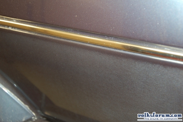

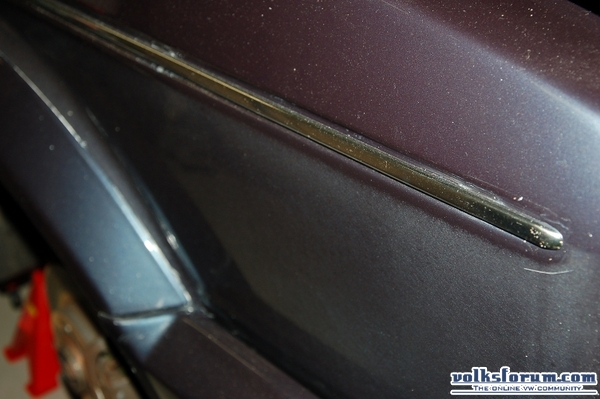

Van mijn cabrio is er ooit het e.e.a. bijgespoten. Verder zit deze 22 jarige netjes in de lak, alleen het rechter voorscherm, onder de sierstrip, is niet echt fraai.
De foto is genomen met wat extra licht zodat het wat beter opvalt:
Ik heb al eens de DAP er op losgelaten, zonder echt resultaat.
Mijn vraag, wat zou het kunnen zijn / waar komt het vandaan, en wat zou ik er aan kunnen doen?

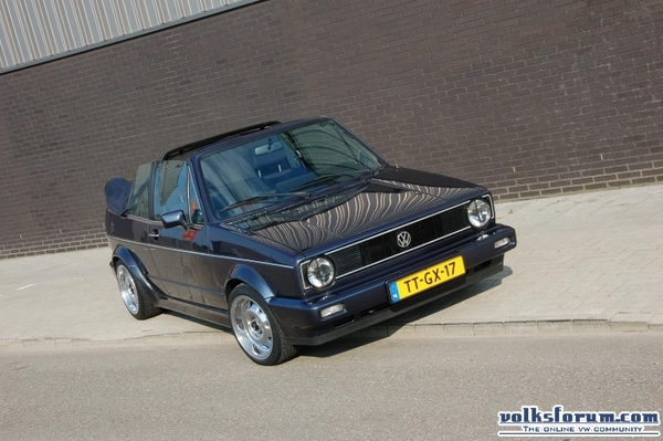

Hier een overall foto.Als je goed kijkt zie je dat het voorscherm onder de sierstrip ook wat minder glimt..
Lijken wel of de krasjes (piggytales) door het schuren van de spuiter komt, zitten ze onder de lak? Met een rotary en een zwaardere combo kom je een stuk verder, als het tenminste niet onder de lak zit.
Lijkt wel of dat ter plaatse is bijgespoten,voor de strip zie je een horizontaal lijntje lopen,of het is een kleurverschil of ernstige swirls.

Je ziet inderdaad voor de sierstrip het lijntje lopen, dat klopt.

Ik dacht, toch nog eens naar dat voorscherm kijken.
Altijd testspotje maken. Witte pad, SSR2. Voorzichtig beginnen. Toerental wat hoger zetten..... Wat zit daar nou? En ja hoor, door de blanke lak...
Ik vind het heel sterk (maar sluit het niet uit) dat je zo makkelijk door de blanke lak kunt gaan. Dus het scherm is niet alleen mat, het zit ook nog heel slecht in de lak. Denk dat de beste oplossing is, om een spot repairder te gaan zoeken...
]-0
Maar in ieder geval bedankt voor je aanbod Bart, maar als de rotary eropgezet zou zijn, was er waarschijnlijk nog wel meer afgegaan... lak...
Met SSR2 op witte pad door de blanke lak heen? Dan moet er wel iets heel verkeerd gelopen zijn tijdens het spuiten van deze lak. 8-())
Hoe zie je op die matte lak trouwens dat je door de blanke lak gegaan bent? Is dit duidelijk zichtbaar op de lak of is je pad plots verkleurd?
De mattigheid ging er toch nog wel redelijk vanaf.... echter verkleurde de pad, en werden er "wolkjes" zichtbaar.... :-&
