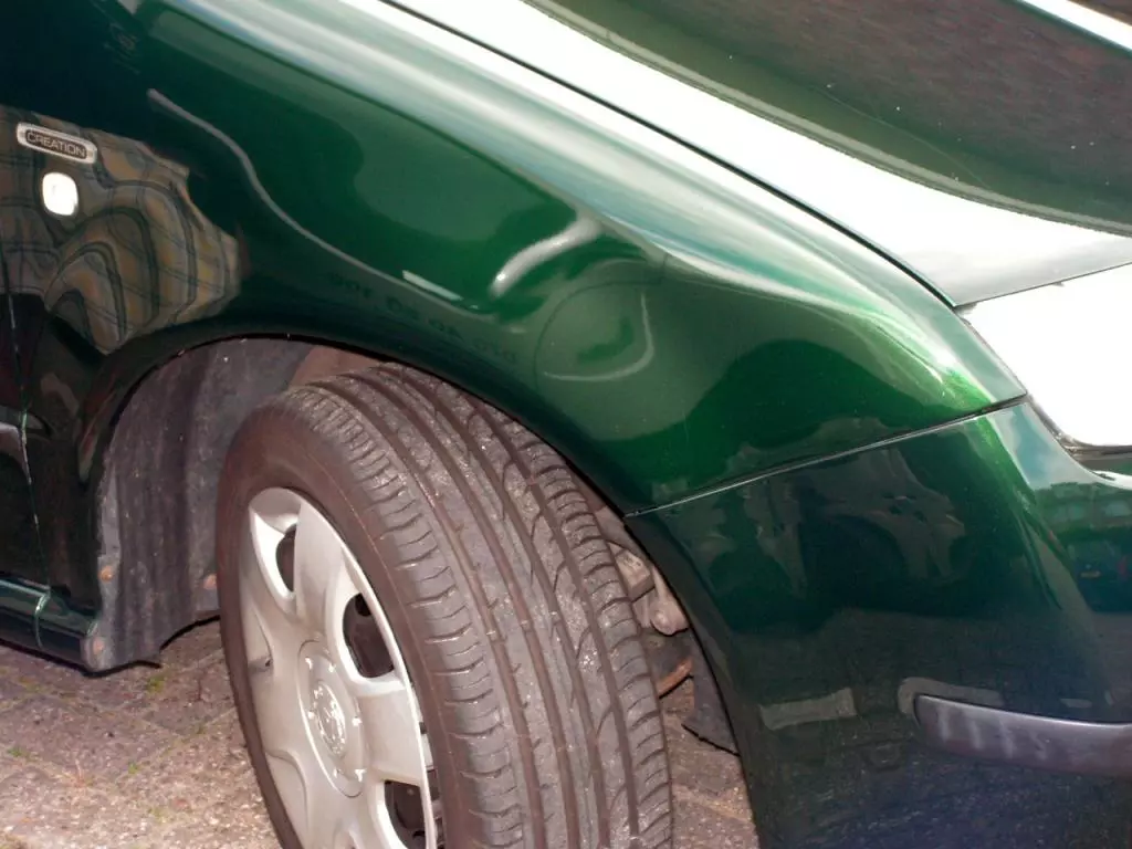

We mogen ook niet vergeten dat je op een witte lak nooit zo een diepe glans krijgt als op een zwarte auto. Een mooi voorbeeld is bvb mijn zwarte zafira indertijd
hierop zie je duidelijk welke kant gepolijst was en en welke kant niet. Bij een witte auto zul je dit nooit zo hard zien tenzij de lak verkleurd is door contaminatie of ouderdom
