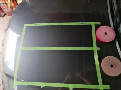

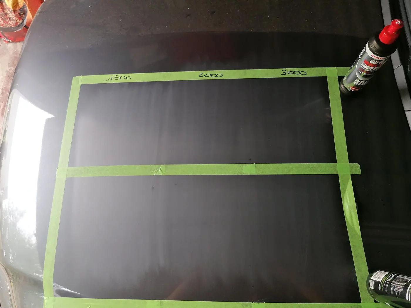

Ik heb de motorkap grondig gereinigd en geclay'd alvorens ik overging tot het wetsanden. Wetsanden heb ik gedaan met 3 zachte schuurschijven in de korrels P1500, P2000 en P3000, ik heb de krassen verticaal getrokken. Hierna heb ik het geschuurde oppervlakte opgedeeld in 2 delen, het bovenste deel (van links naar rechts) voor Menzerna en het onderstel deel voor Angelwax. (ook weer van links naar rechts). Beide compounds zijn verwerkt met de Rupes LH19E op een maximum verwerkingssnelheid van 4. De eerste interval hield ik na 4 passes per deel, gezien niet alle imperfecties verwijderd waren, ben ik nogmaals met 4 passes over beide delen gegaan, naar mijn gevoel had ik nu het maximum bereikt. Na beide afwerkingen ben ik met de control spray van Menzerna erover gegaan en heb dit afgeveegd met een zachte MF doek.

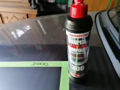

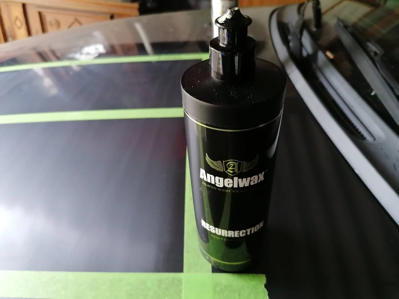

De compounds die ik heb gebruikt zijn:
- Menzerna Super Heavy Cut compound 300 i.c.m. de rode heavy cutting foam pad
- Angelwax Resurrection i.c.m. de paarse cutting foam pad

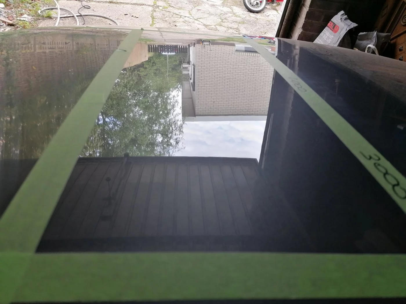

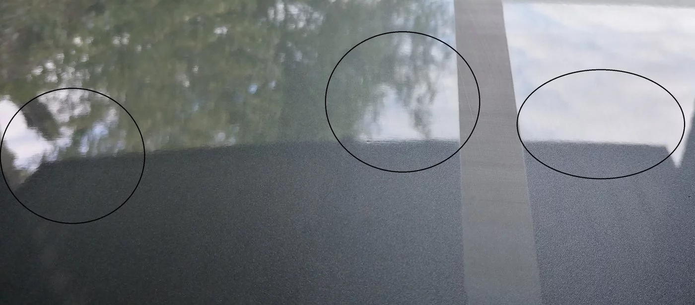

- Menzerna liet zich goed bewerken, stof was miniem al was het er wel. Na 4 passes was er nog meer dan genoeg product over om op verder te werken, product liet zich ook goed afvegen. P3000 was geen enkel probleem, hier was niksmeer van te zien, P2000 hetzelfde resultaat. Bij P1500 merkte ik op dat er nog fijne schuurkrasjes waren, deze zijn volgens mij wel te verwijderen mocht ik een wollen pad gebruiken. Glans was over het algemeen niet slecht al was er uiteraard nog een waas zichtbaar.
- Angelwax Liet zich ook goed bewerken en maakte ook een miniem aan stof. Gelijkaardig met Menzerna in het afnemen van de residu. Alleen was het duidelijk dat deze pasta meer moeite had met het verwijderen van de krassen, zo waren de krassen van P3000 weg maar die van P2000 niet helemaal, bij P1500 waren heel duidelijk nog veel krassen aanwezig. Hier durf ik niet met zekerheid zeggen dat deze eruit zijn na het gebruik van een wollen pad...
Voor mij is het product van Menzerna de betere in dit geval, de pads voelen ook beter aan. Het is ook leuk vind ik dat Menzerna de kleuren van de pads koppelt aan de "stapnummer" op hun flessen, al heeft dit geen invloed op de kwaliteit uiteraard. (het oog wil ook wat ). Al vind ik de flessen zelf van Angelwax er exclusiever uitzien.
