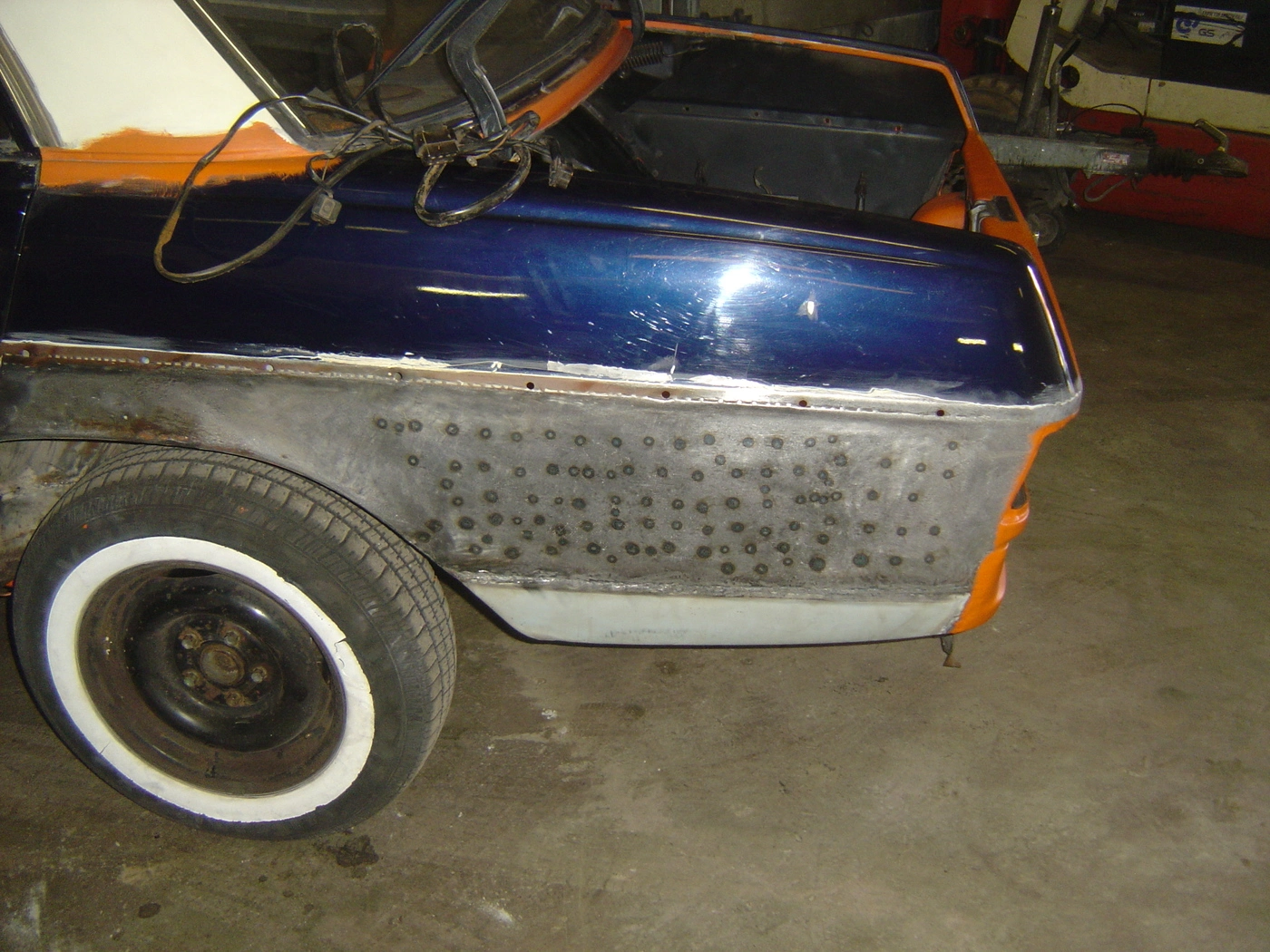

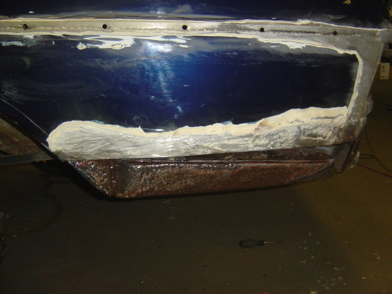

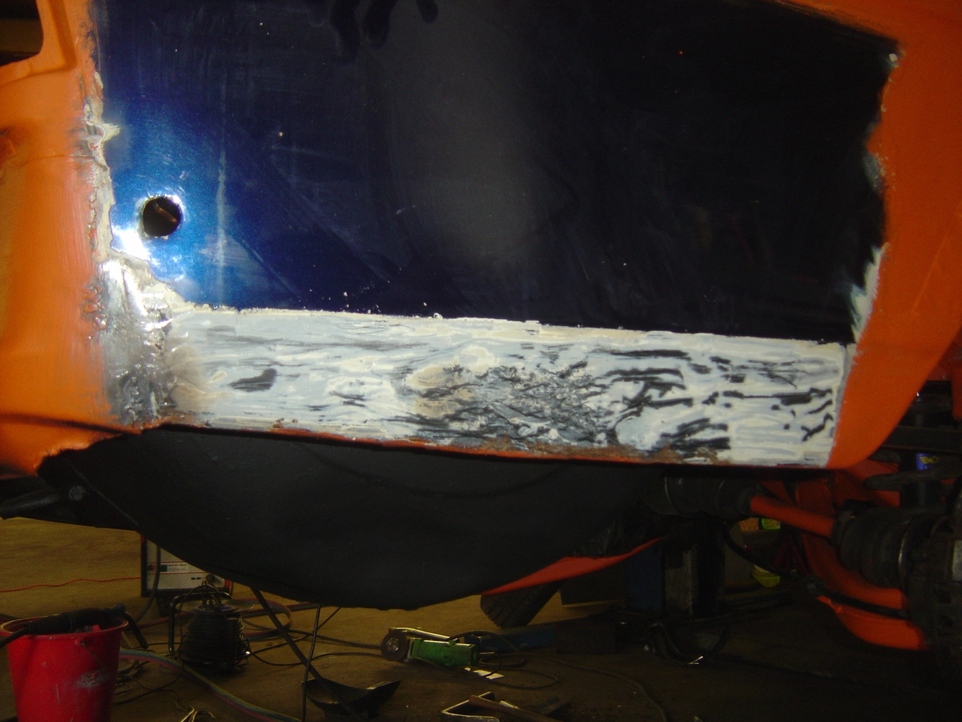

Zo daar zit nogal wat plamuur op.:( Maar ongetwijfeld wordt ook dat weer perfect.
Dankje !
Onder al dat plamuur bende vind je altijd wat :no
Daarom hebben we de achter scherm kaal gemaakt en rara er zaten vette deuken in.......:eek:

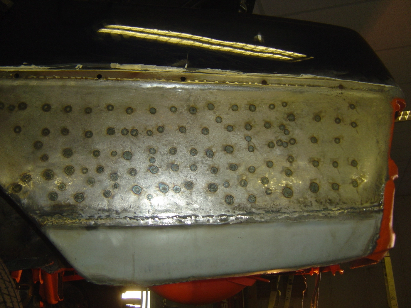

Uitgedeukt en versterkt:eyes:
Dun laagje aangebracht, morgen de volgende :heart_eyes:

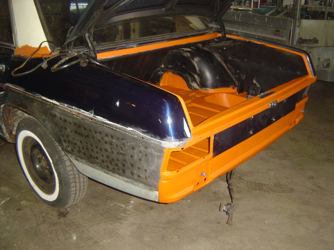

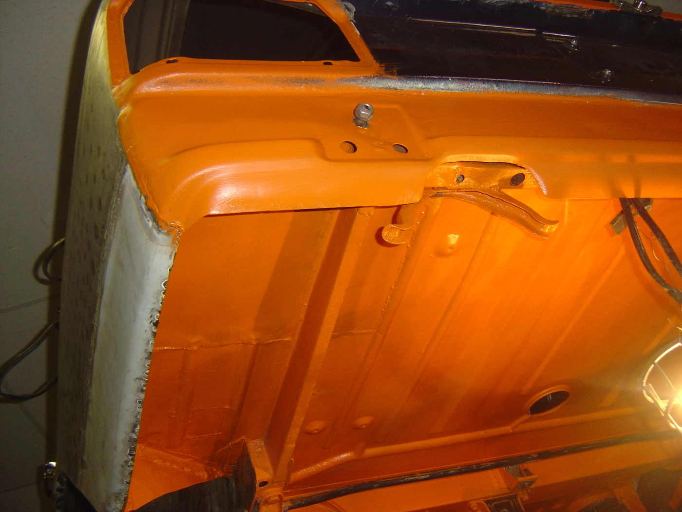

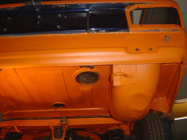

Kofferbak klaar kwa laswerk..
Trekhaak na een dun laagje beropur:p

Plamuur :no vreselijk spul! Mooi hersteld zeg :)^ Bij de quattro kwamen wij bij een deur een laag plamuur tegen 1,5 cm dik! Deur hebben we vervangen.

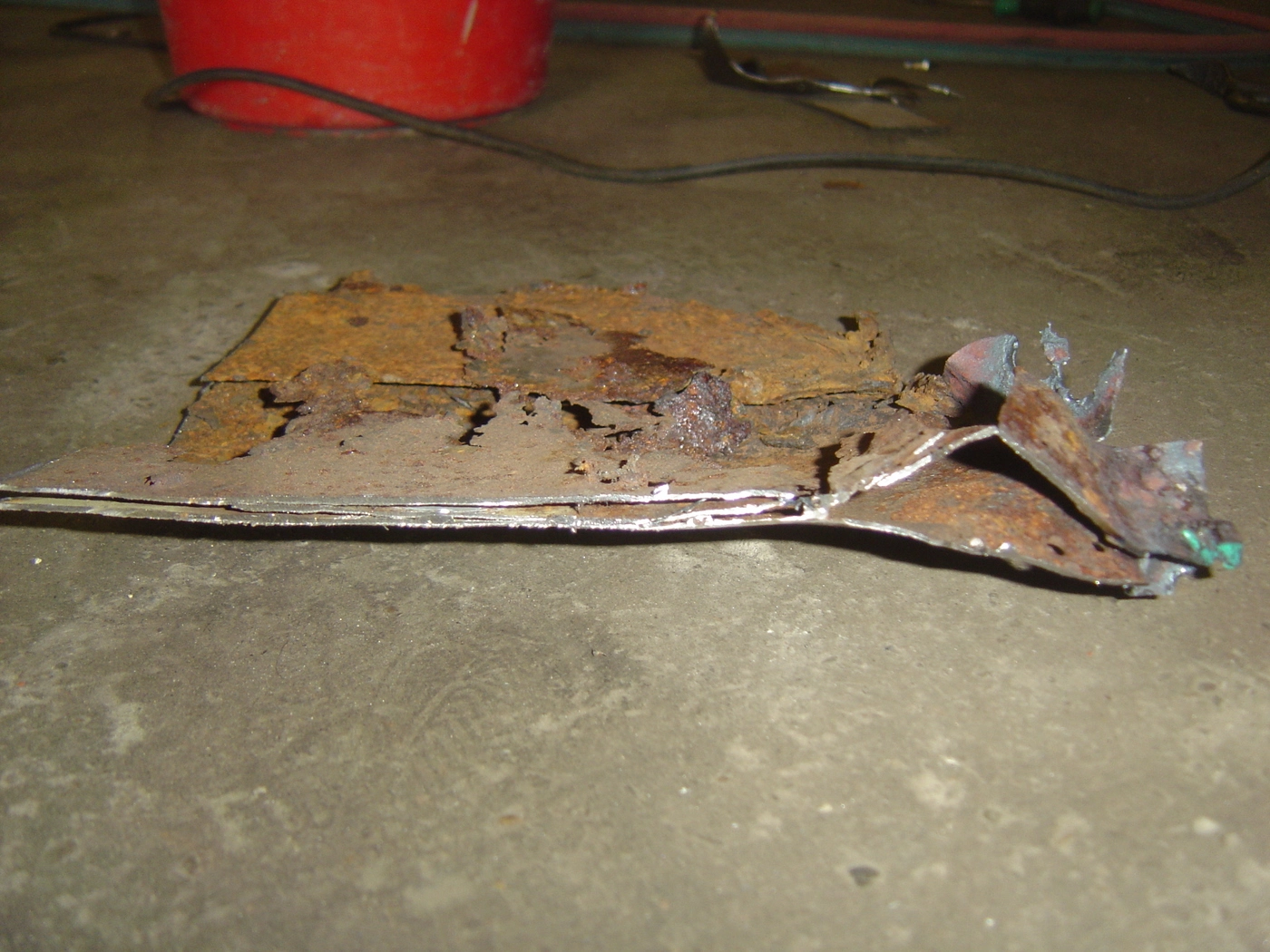

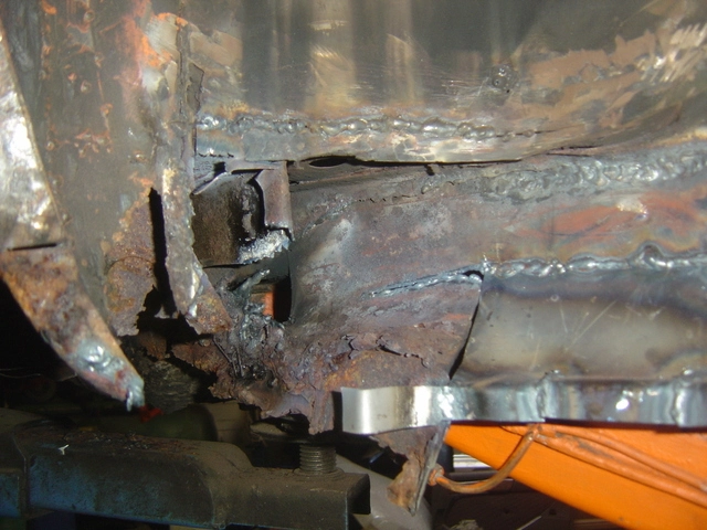

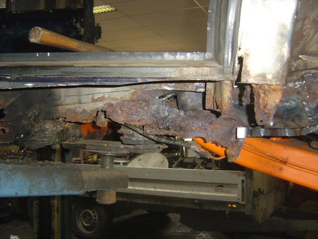

Linker onder plaat zag er verdacht uit met al die puntlassen en daarom eraf ennnnnnn
Tada ]-0

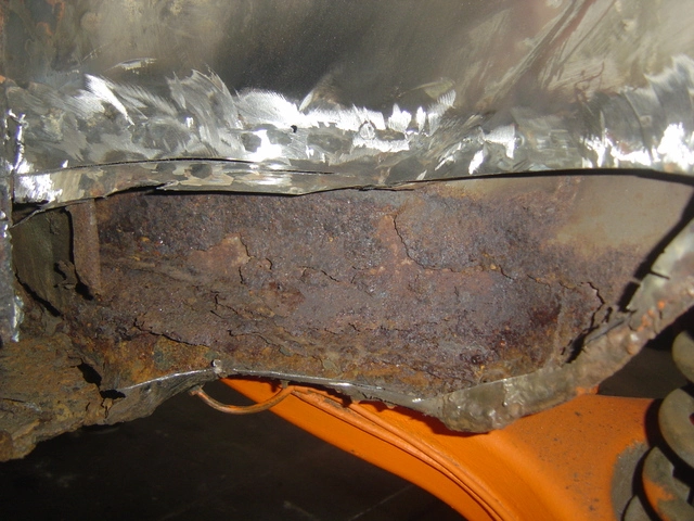

Helemaal weg gerot :confused:
Ik kan wel janken als ik dit zie, de buitenste dorpel is al de 3de overzet dorpel:(
Binnenkant van de dorpel(s) , maar de dorpels worden allemaal eraf gehaald en 1 nieuwe komt ervoor in de plaats..
Dat is tenminste klaar :roll

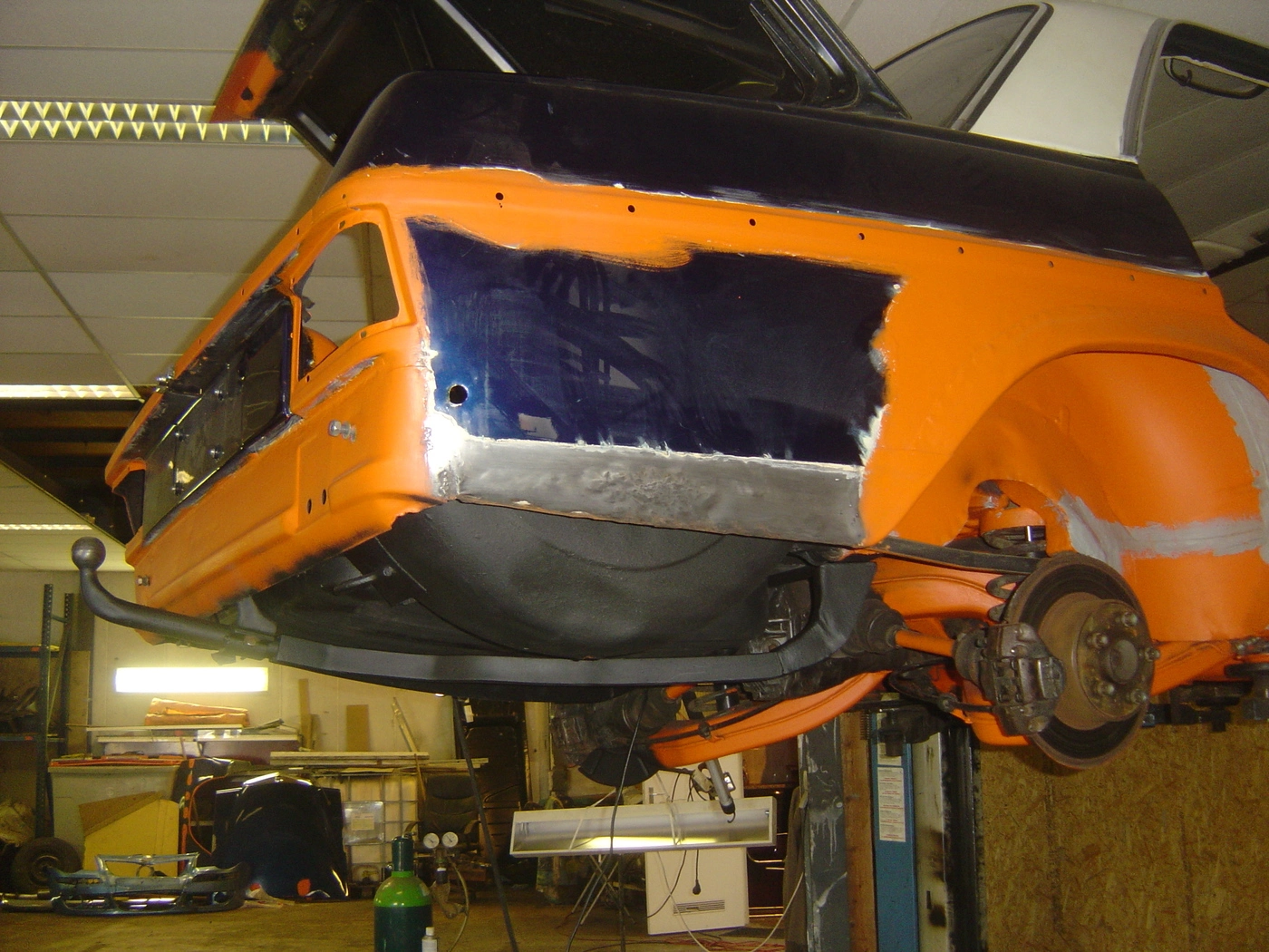

Kofferbak deels gekit
Trekhaak erop :eek:)

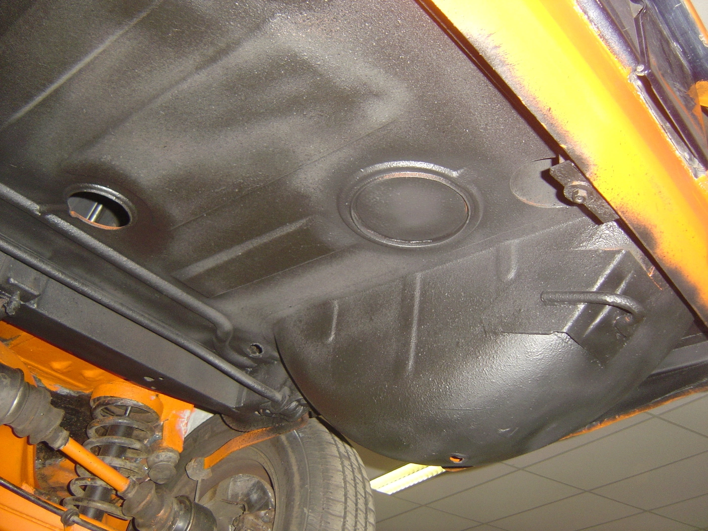

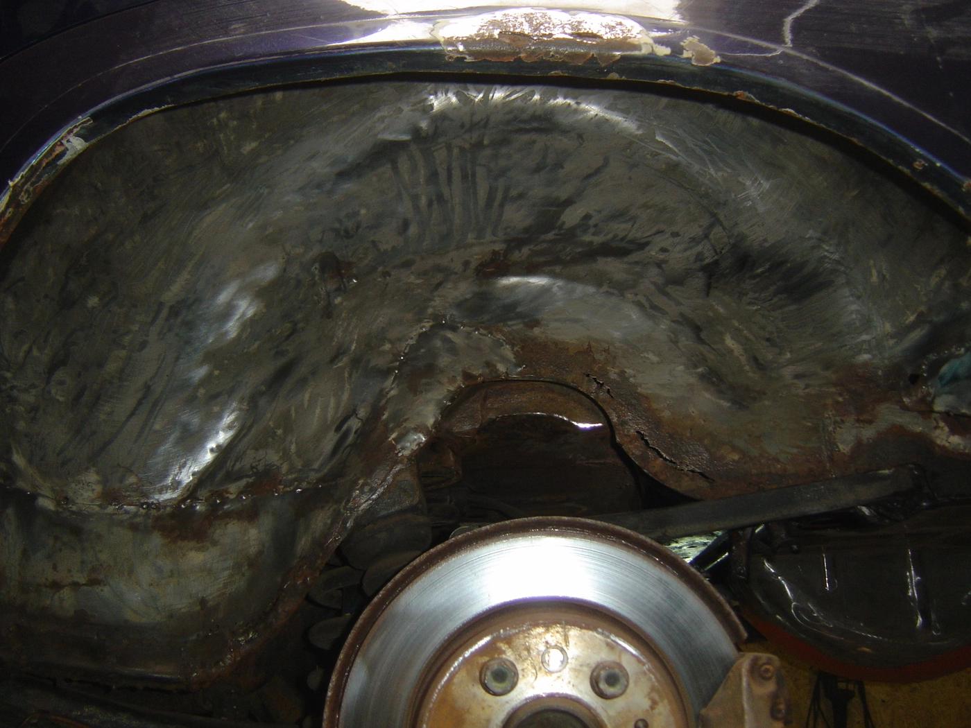

Onderplaat vol met deuken daarom alle verf en plamuur eraf...
Na wat schoonmaak werk, moet nog steeds uitgedeukt worden :s

niet te geloven zeg, drie dorpels over elkaar, mooi dat jullie het allemaal eruit halen en het weer metjes tot op het blanke metaal terugbrengen en er een nieuwe dorpel in maken, straks weet je zeker dat er nergens meer roest zit

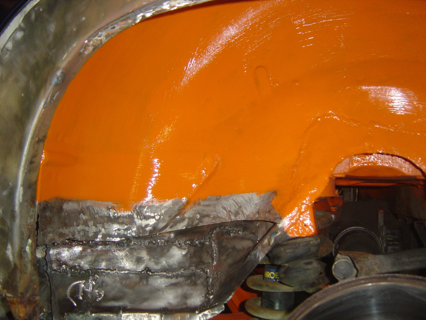

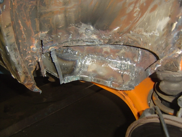

Wat mij wel opvalt is dat je nog altijd van die oude oranje menie gebruikt met lood er in, die heb ik in de jaren 70 ook veel gebruikt maar volgens mij zijn er veel betere produkten nu die gezonder zijn en veel beter het plaatwerk behouden dan die oranje rotmenie van de jaren stilletjes.
Loodmenie gebruiken we omdat me pa het ook in zijn jaren ook heeft gebruikt.
Goeie ervaring daarom ook nu op zijn eigen auto ;)
Als we het aanbrengen hebben we alle PBM`s ervoor....
Het is idd niet de meest gezondste stof op aarde:no
Trekhaak zat er origineel ook op, heel misschien halen we het eraf maar dat is niet zeker :weetniet

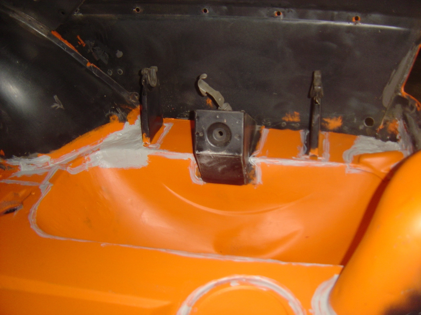

Helemaal vergeten om de foto`s te uploaden haha :-b

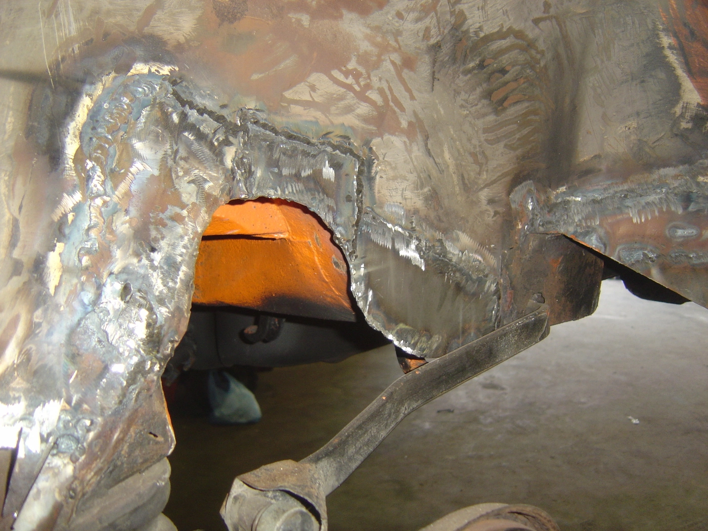

Eindelijk een wielkast wat op een wielkast lijkt :roll

Je hebt ook van die speciale kuipen die je erin kunt lassen, staat vaak een advertentie in de auto motor klassiek. Dan is de kans op roesten ook direct nagenoeg weg. Mooi gedaan trouwens!
