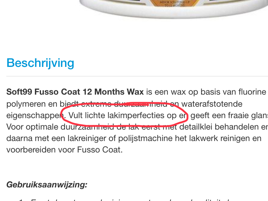

Na het polijsten heb ik de panelen afgenomen met Gyeon Prep en vervolgens in de Fusso Coat Light Wax gezet.
Had ook nog een gedeelte eerst met PB White Diamond behandeld maar zag eigenlijk geen verschil tussen de PB met Fusso en alleen de Fusso. Misschien ligt dat aan de kleur van de auto. Iemand ervaring mee ?

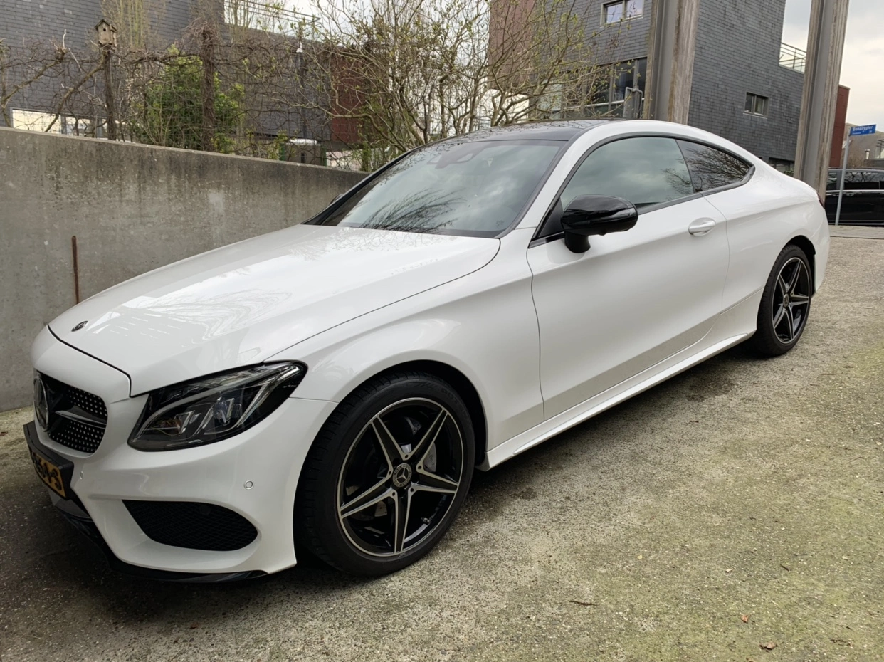

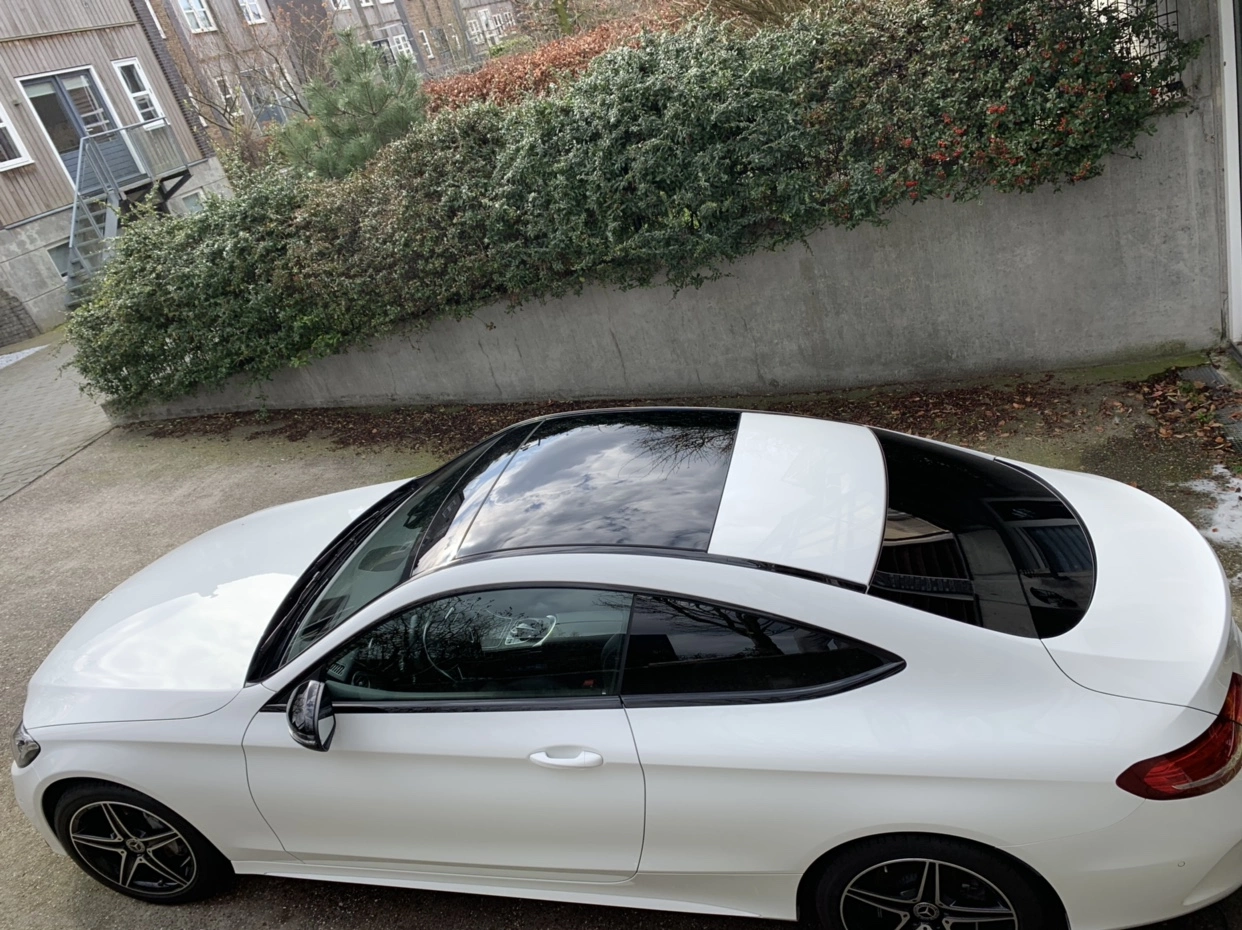

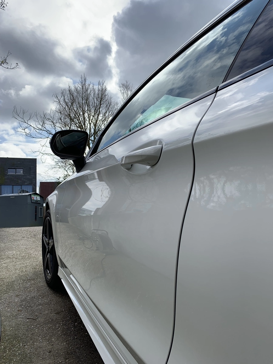

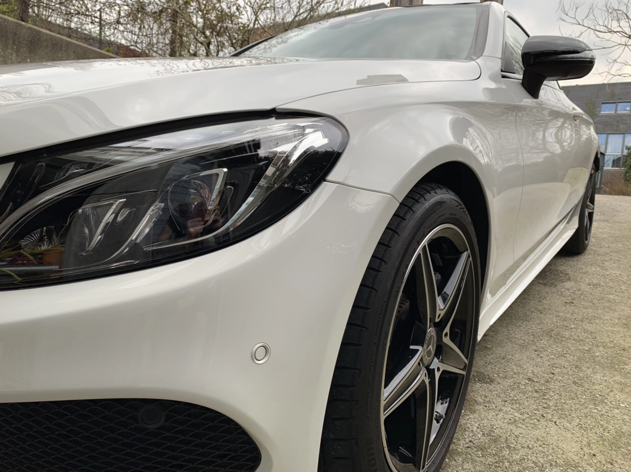

Hieronder wat foto van het eind resultaat. Bedankt voor het lezen
