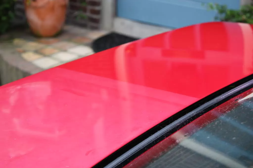

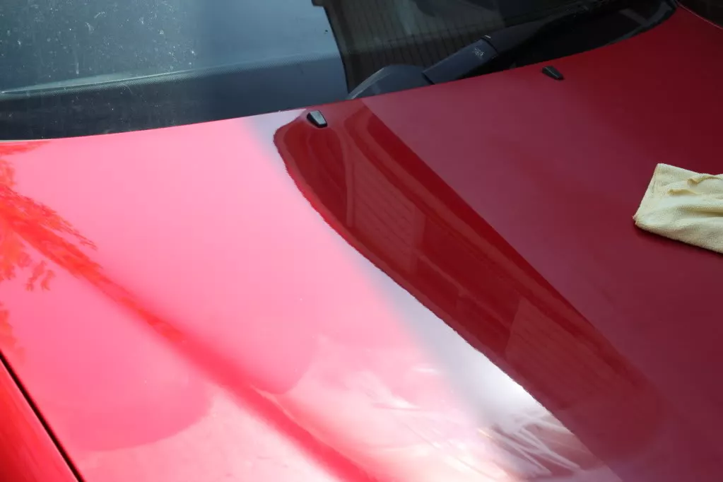

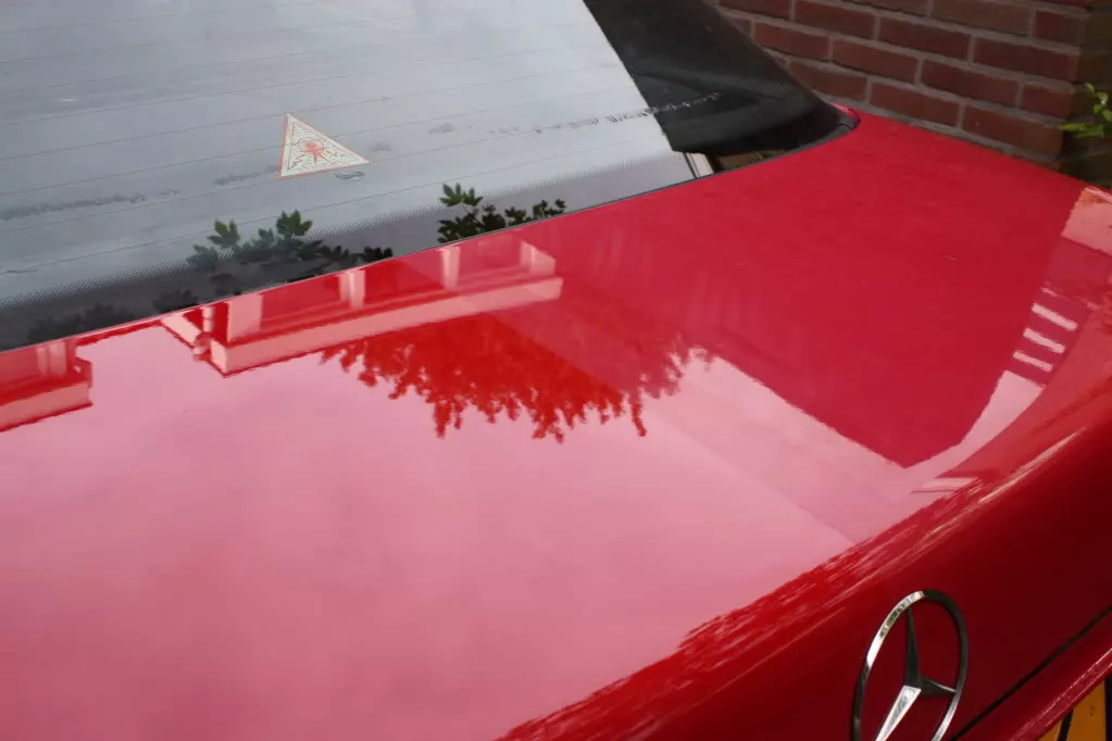

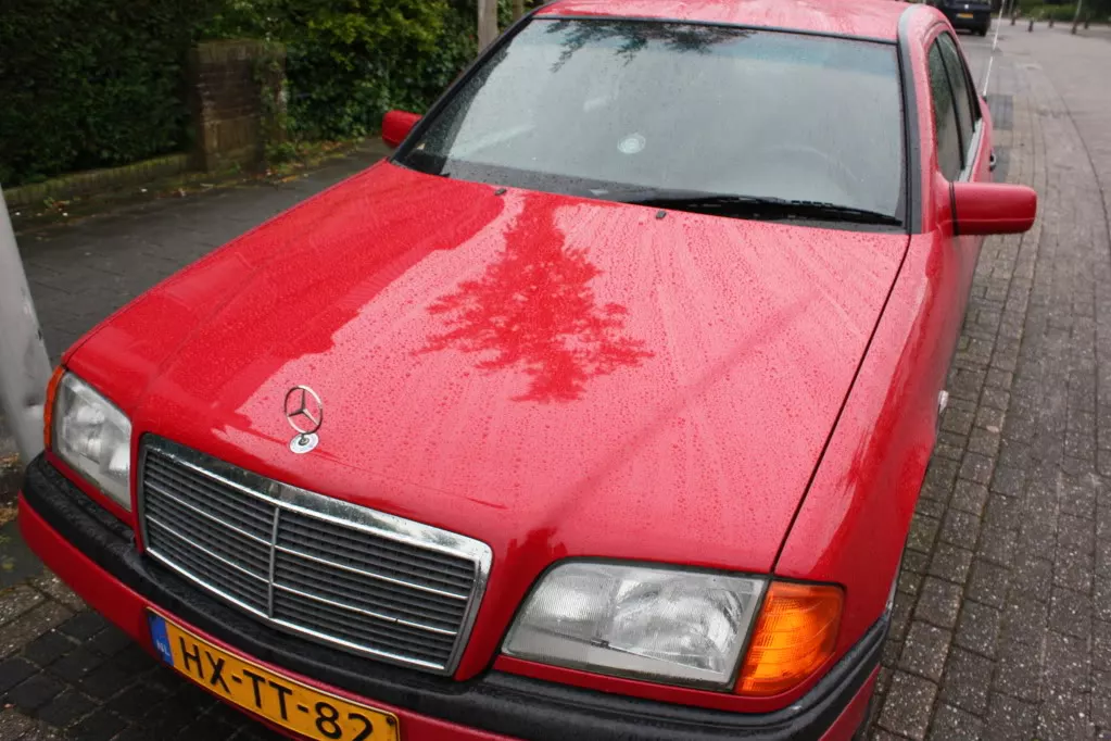

Deze auto was zwaar verkleurd. Hij was meer roze dan rood. Begonnen met wat test spots te maken en M205 op een gele solo wool pad werkte het beste. Hierna afgewerkt met M205 op een zwarte megs finishing pad. Lsp was Pinnacle souveran.
During:

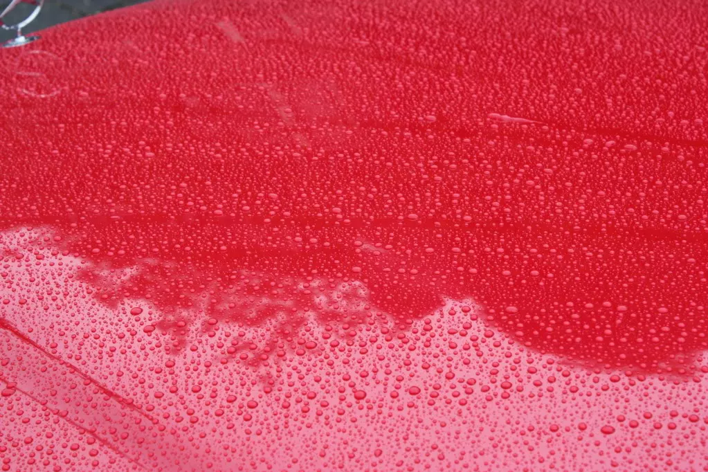

En de beading van de souveran:
