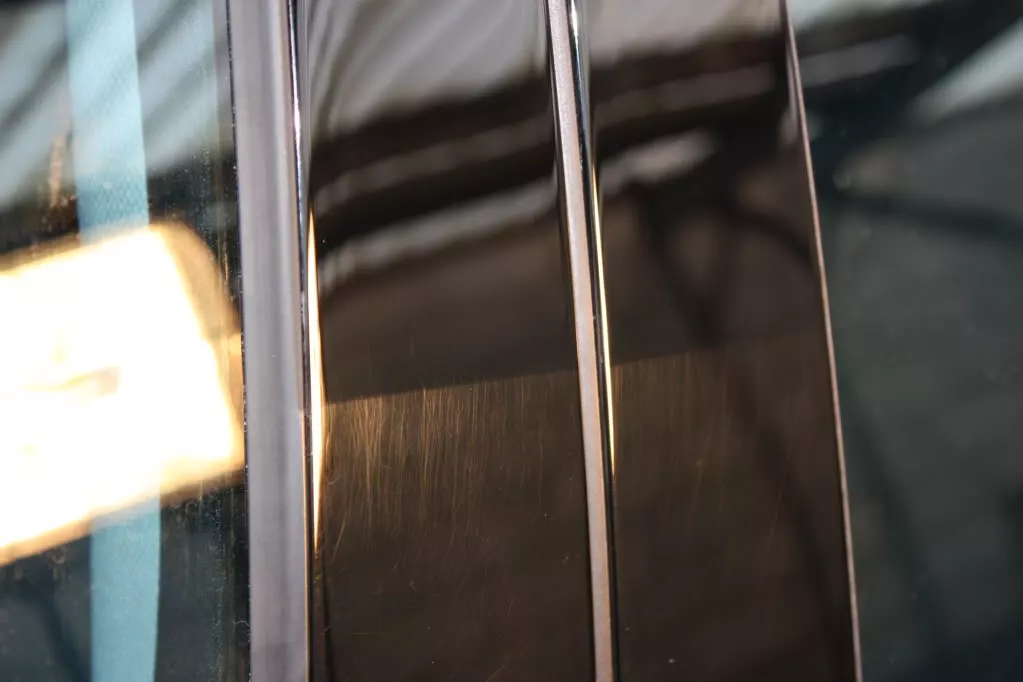

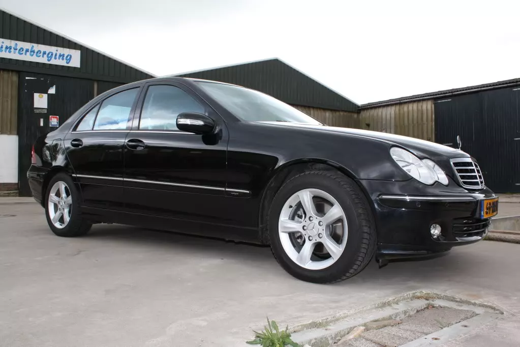

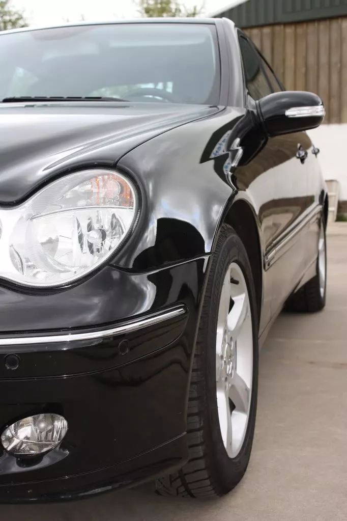

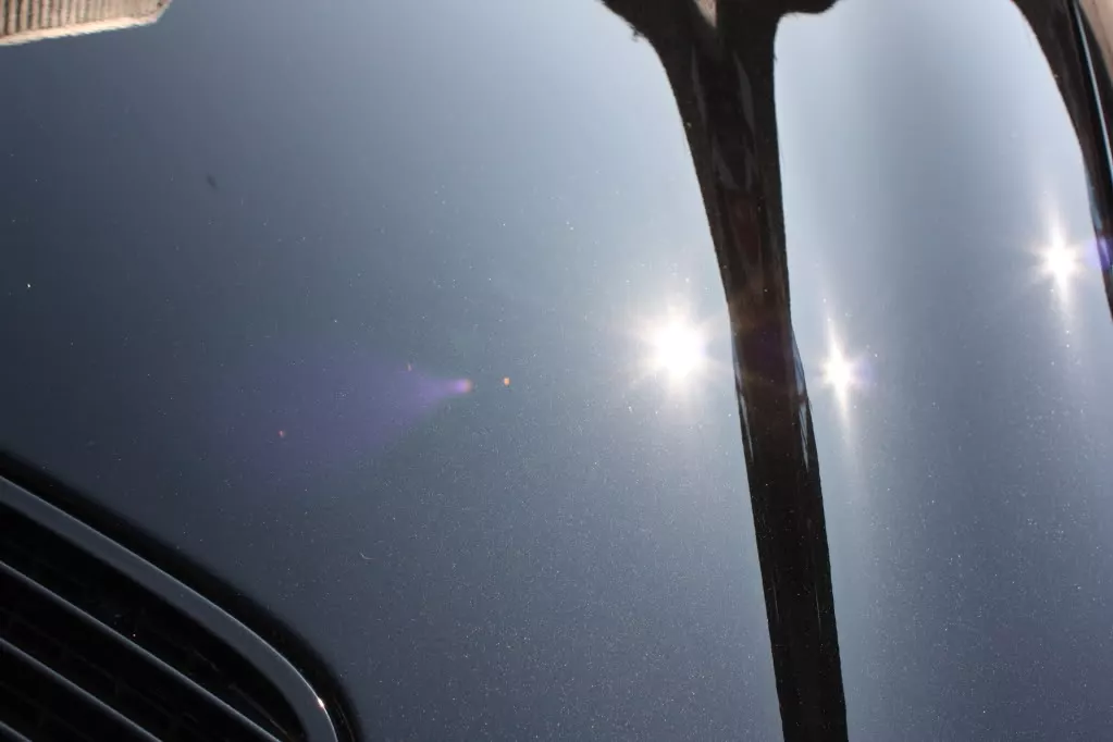

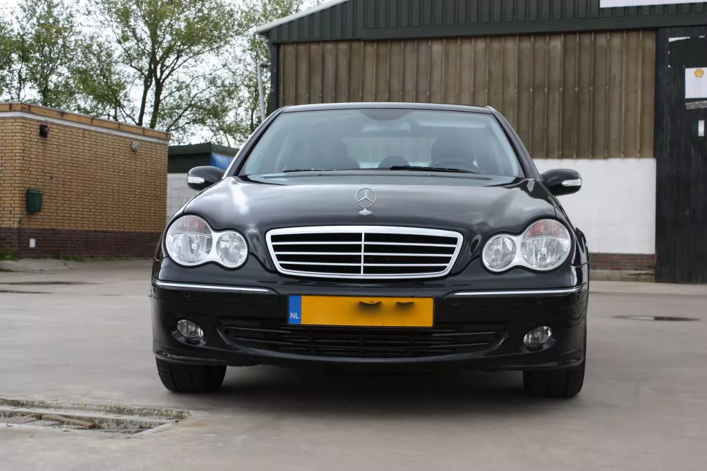

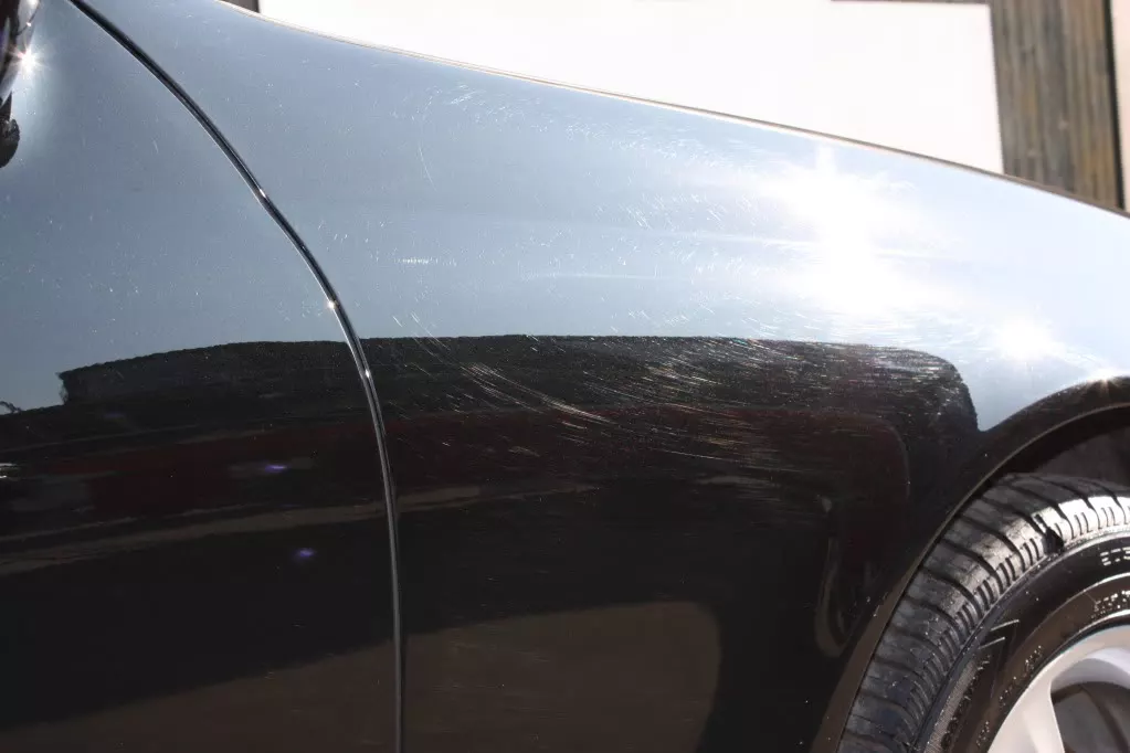

Auto gewassen met Gold Class. Gekleid met blauwe klei en Last Touch. Hele auto gepolijst met M105 op een gele solo pad. Daarna de gele megs polishing gebruikt samen met M205. Afgetopt met Wolfgang Fuzion. Binnenkant met de extractor gedaan. Leer met Smartwax leather. Voorbumper en achterbumper zijn op de foto's nog niet behandeld. Die zijn de dag erna pas gedaan. Was helaas toen mijn camera vergeten.
Befores:
50/50:
Afters:
