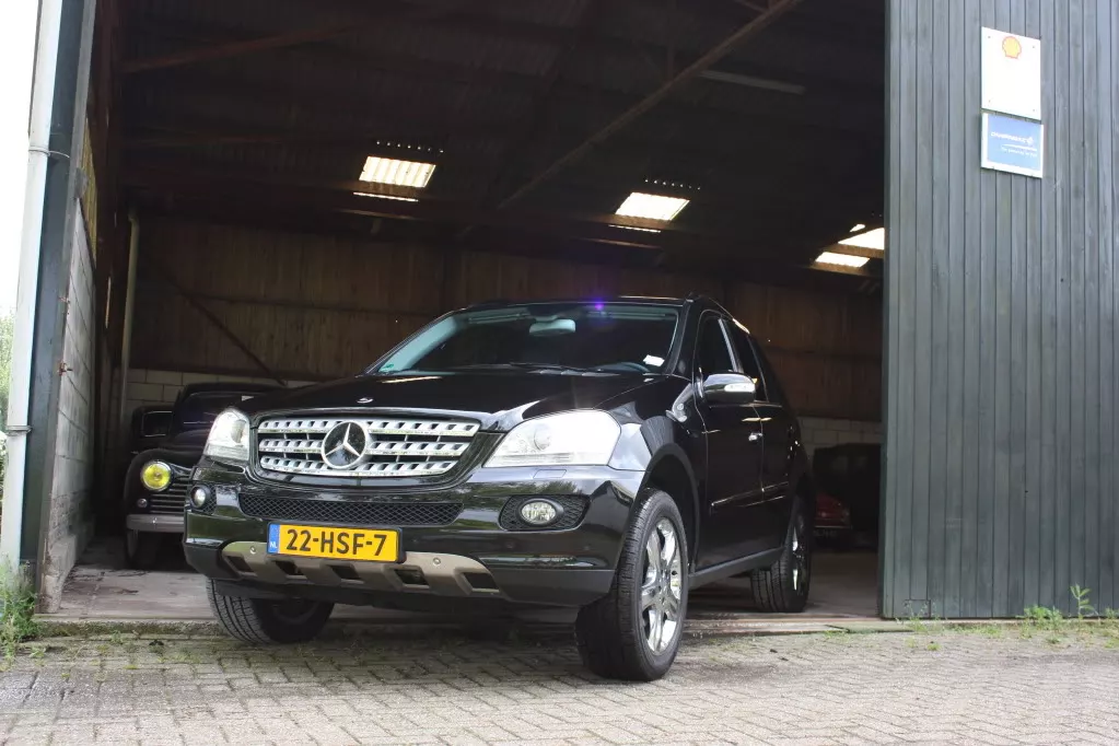

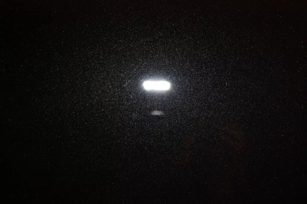

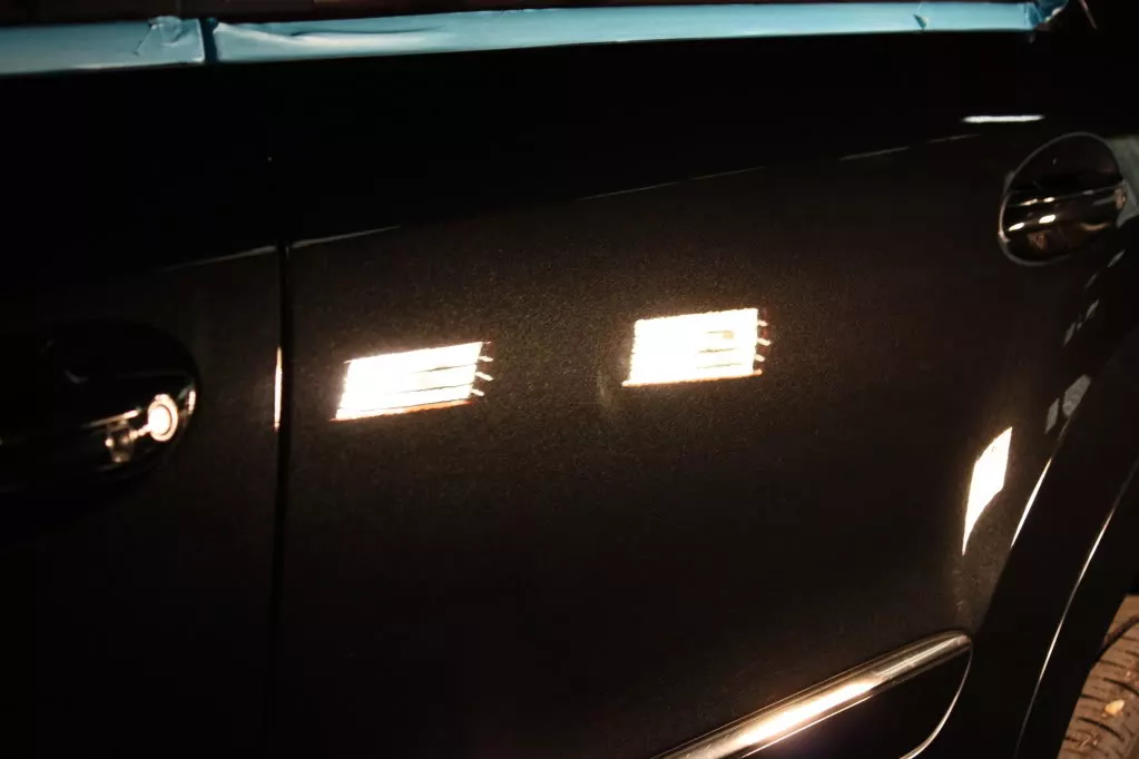

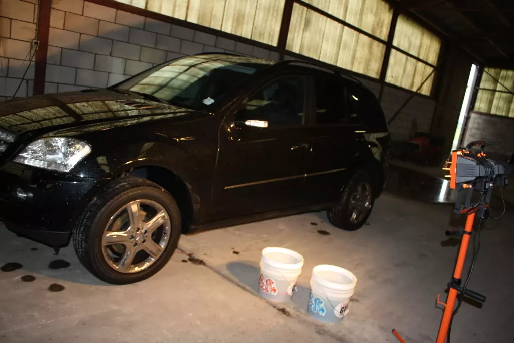

Eindelijk onze auto onder handen kunnen nemen. Stond al 3 maanden op de planning. Auto was bij de dealer in Duitsland flink behandeld met hologrammen.

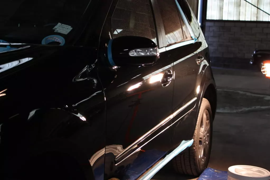

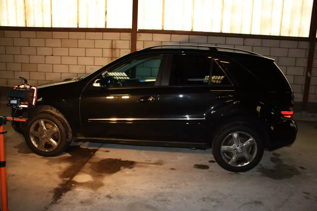

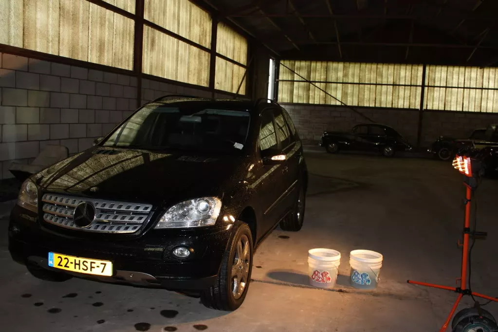

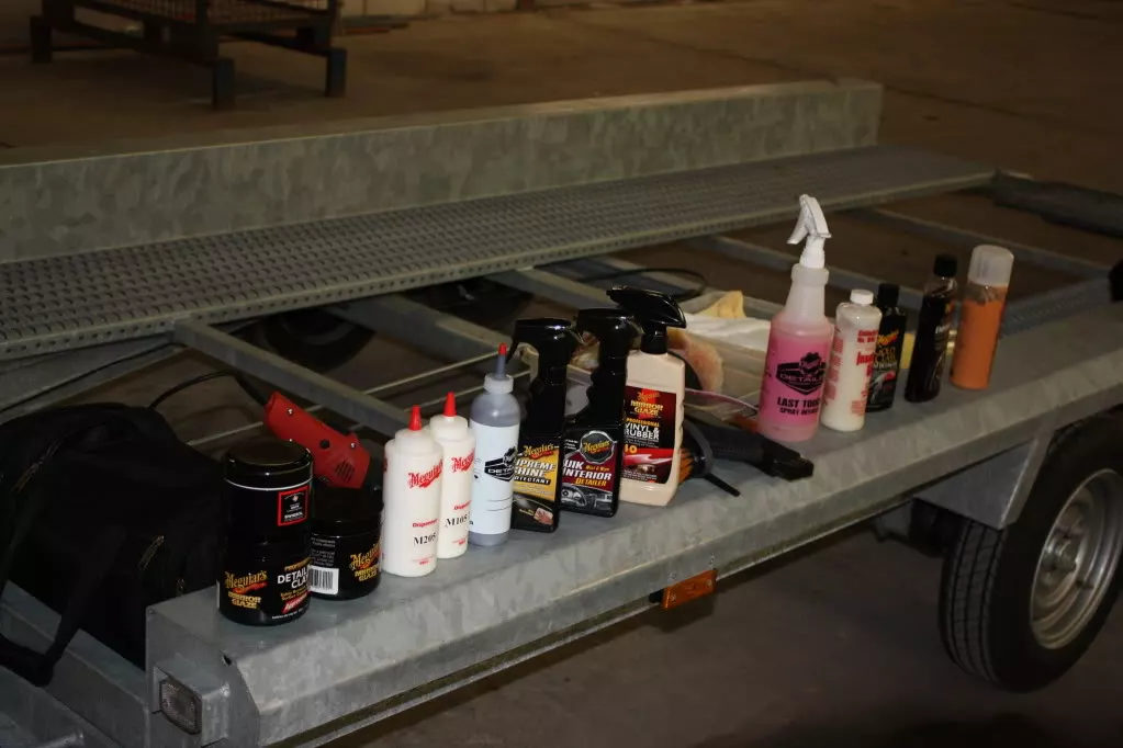

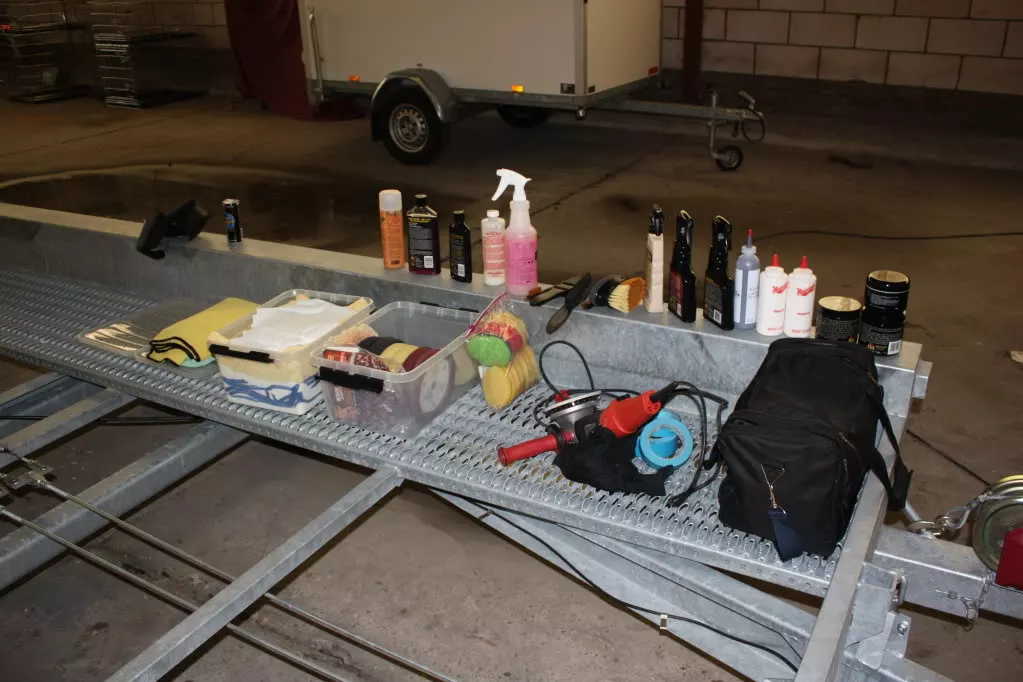

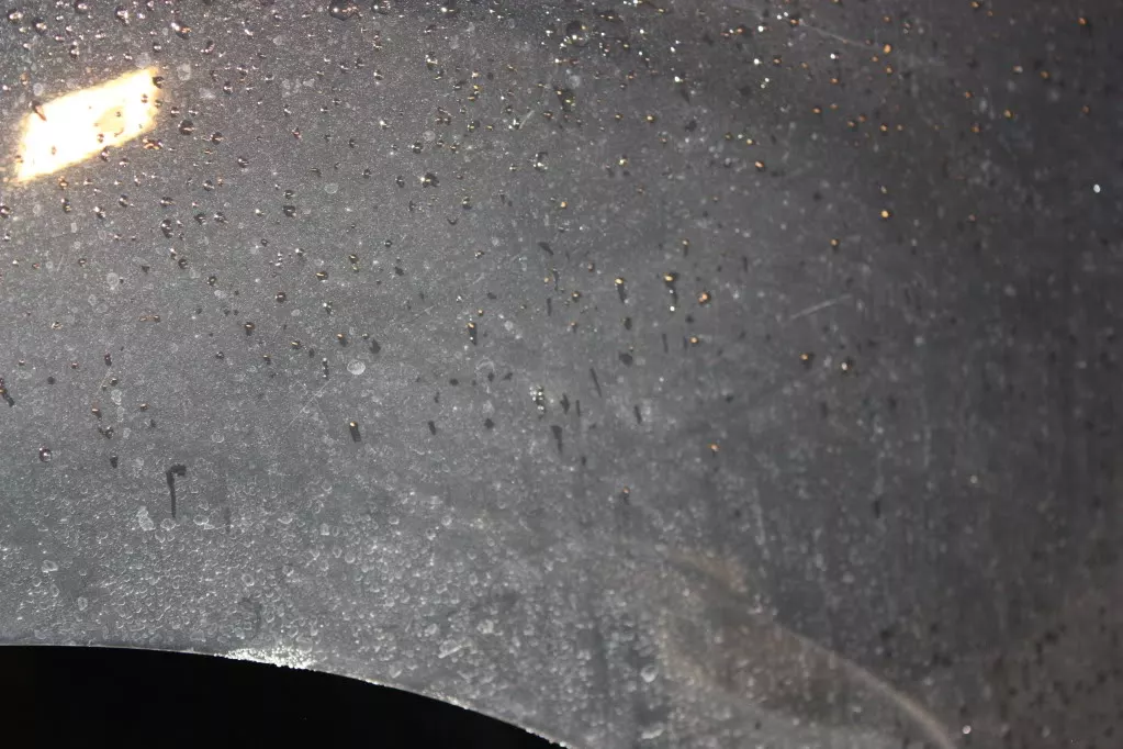

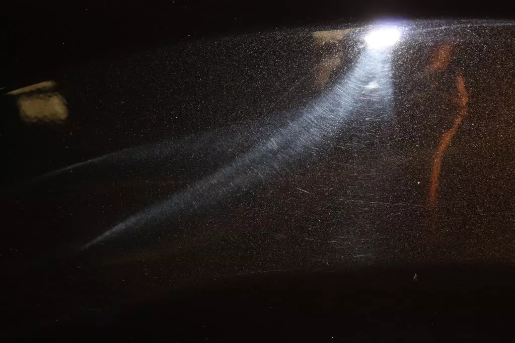

Het regende tijdens de detail dus heb ik de auto binnen gewassen met ONR. De lak had Ceramic Clear en was knetterhard. Moest de rode solo pad gebruiken samen met M105 om alle diepere krassen weg te halen. Afgewerkt met M205 op een gele megs polishing pad. Afgetopt met Wolfgang Fuzion.
Totale werktijd was 15 uur.

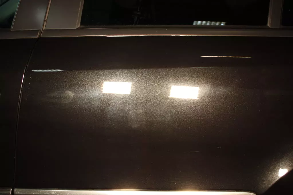

Befores:

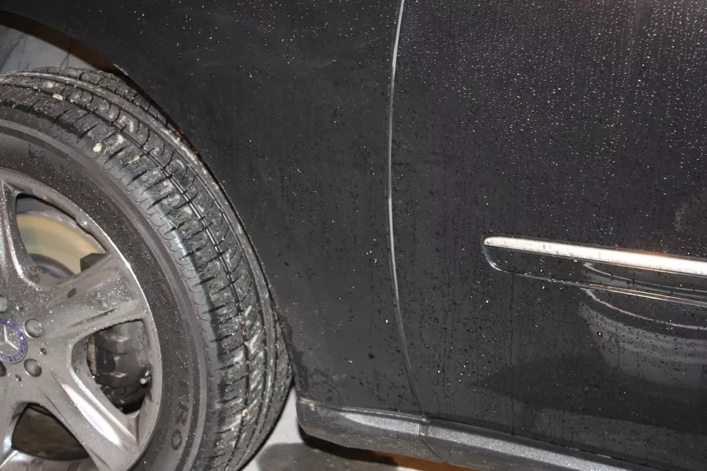

Na het wassen:
Het Materiaal:

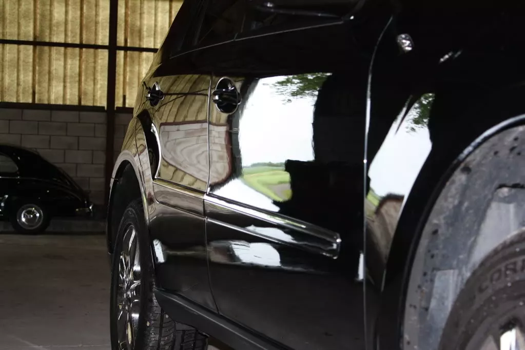

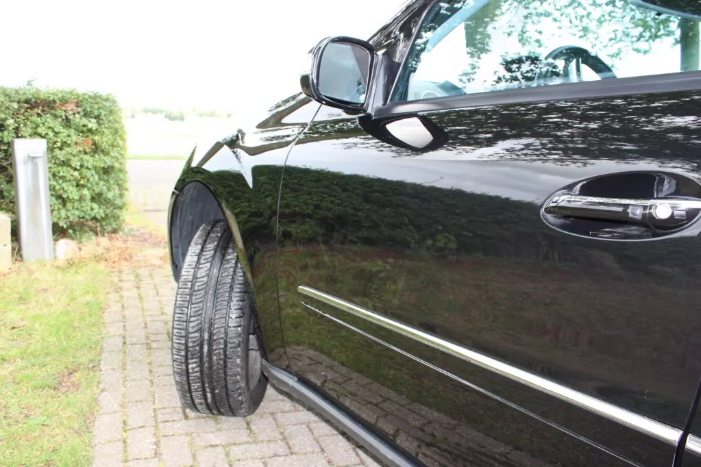

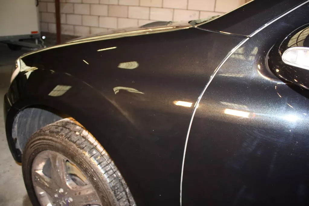

En de afters:
Thanks for reading.
Wederom mooi resultaat. Zo te zien gebruik je een rotary. Zou je deze hologrammen (vanwege de ceramic lak) ook kunnen verwijderen met de DAP? (uiteraard icm de juiste middelen)
Ik gebruik de 3401 Flex. Denk niet dat je hetzelfde resultaat kan bereiken met een da. Of je moet heel veel passes gaan doen. Maar zelfs dan blijft het moeilijk. Laatst een Corvette gedaan voordat ik mijn flex had. Gebruikte een Cutting pad en M105 op de G220 en de diepe krassen bleven allemaal zitten. Dit is een van de sterkste combinaties voor een DA. Een compound met meer cut gaat niet werken. Een da is niet sterk genoeg om een sterkere compound af te breken. Hierna de flex geprobeerd en bijna alle diepe krassen gingen eruit.
