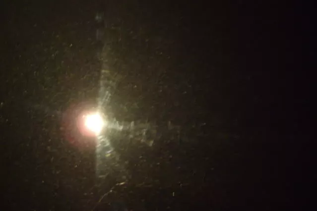

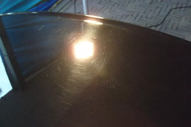

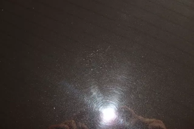

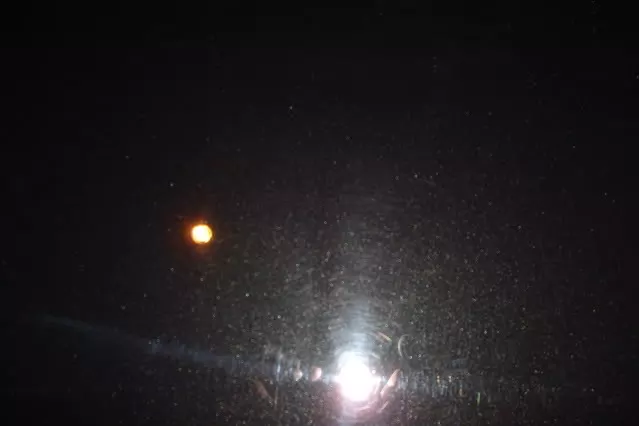

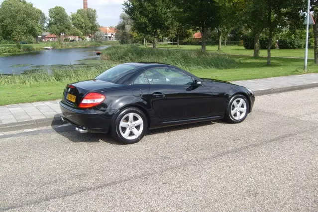

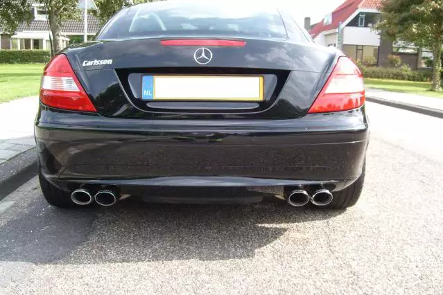

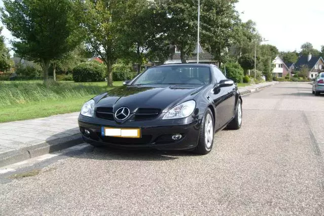

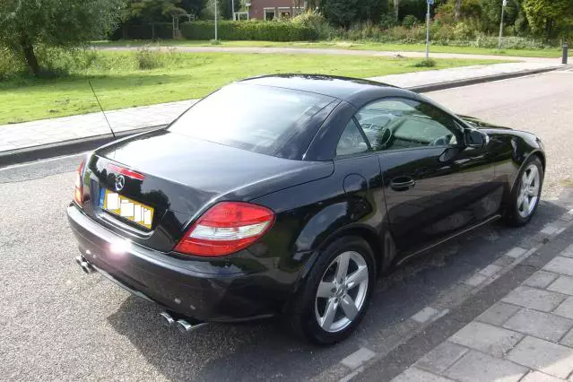

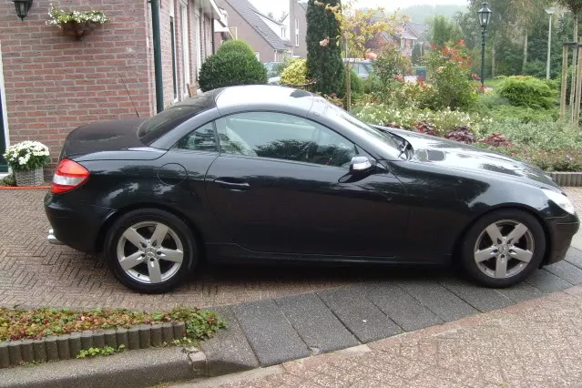

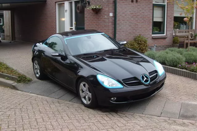

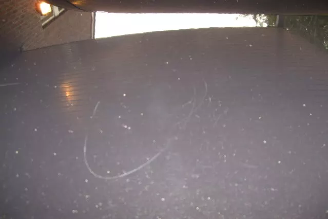

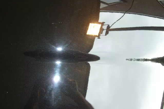

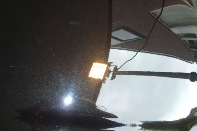

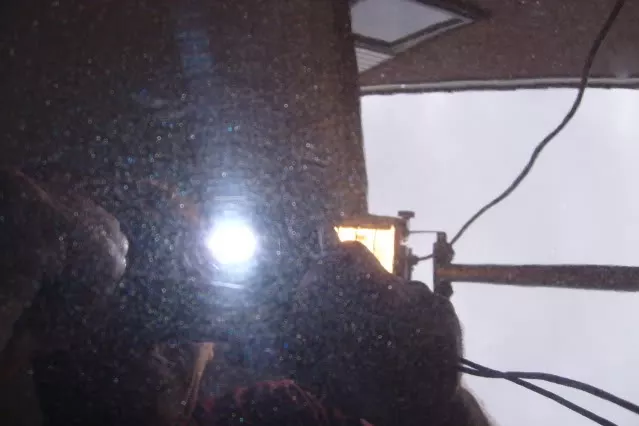

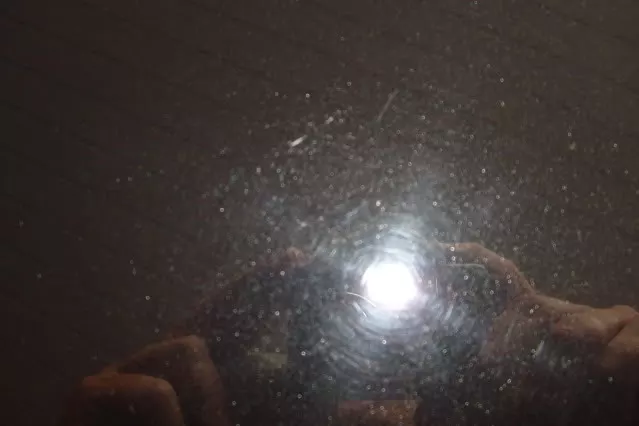

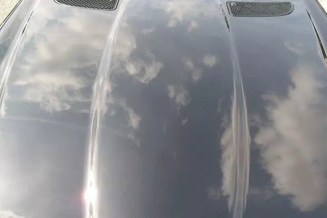

Van de week stond deze op de oprit,wil er niet teveel woorden aan vuil maken
Foto's laten voor zich spreken
[/IMG]
Inderdaad:weetniet

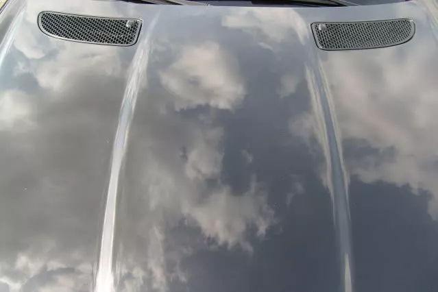

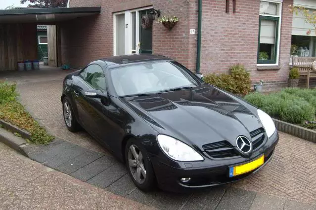

Zoals mijn voorganger vroeg,hardheid van de lak,
Welke producten heb je gebruikt,welke machine(s)?
Heel handig lijkt me het niet werken met een voorwiel op de straat:lol
Verder een nette klus :-)^
bartr123 zei:
Inderdaad:weetniet

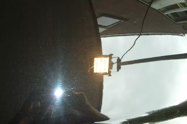

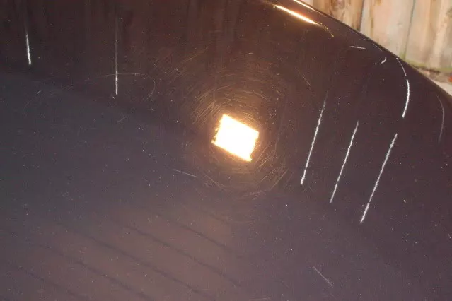

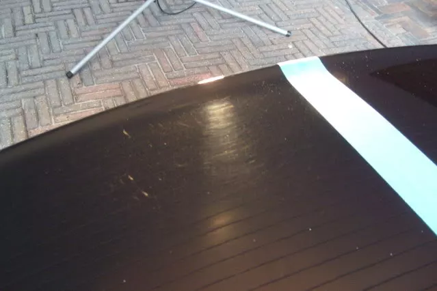

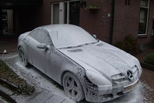

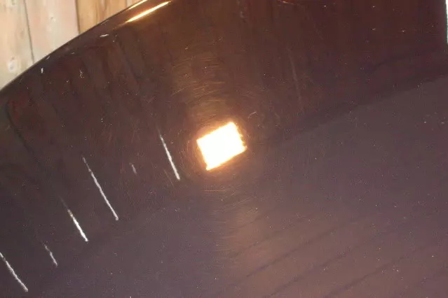

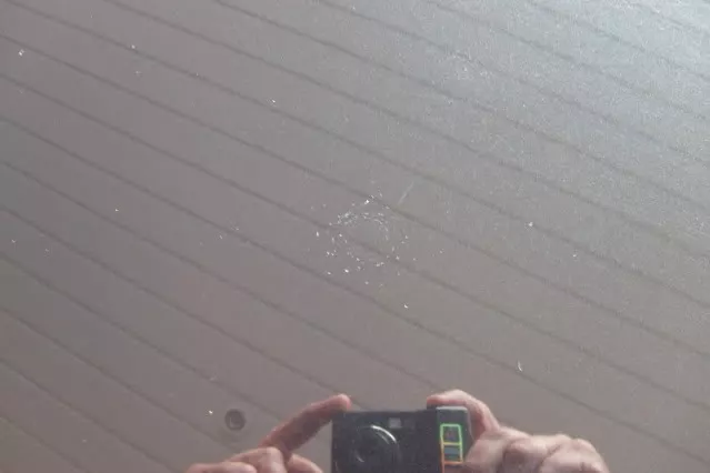

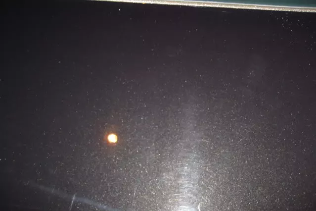

Wel een harde lak.
Voor de hardnekkige krassen:
PRO 900 met Monello Foamed Wool 5.5 inch Cutting Pad & Monello Raffini Inizio Compound
De rest van de auto behandeld met:
DAP 500 in combinatie met
Monello Kompressor Light Cutting Pad & Monello Raffini Inizio Compoun
Monello Kompressor Polishing Pad & Monello Raffini Finale Finishing Polish
Lake Country SmartPads & Poorboy's Black Hole
Monello Kompressor Concorso Finishing Pad & Poorboys World EX Sealant with Carnauba
En afgetopt met:Wolfgang Fuzion Carnauba Polymer Concours Estate Wax.
En voorwiel staat alleen op straat om een foto te maken:-"
OK,bedankt voor de extra uitleg,heb je er toch meer woorden aan vuil gemaakt dan gedacht.

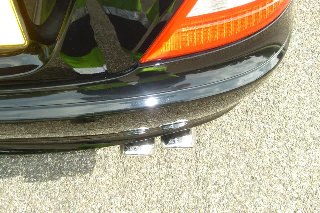

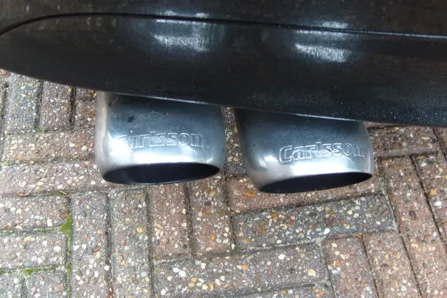

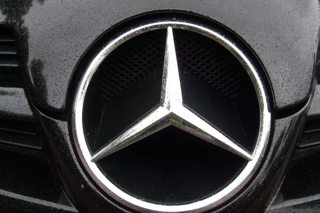

Persoonlijk vind ik Carlsson op die achterklep niet op zo'n auto thuis horen,maar dat is mijn mening.
Carlsson is een tuner net als AMG ;) http://www.carlsson.de/startseite.php Al vind ik het hier ook niet zo passen omdat de hele kon "kaal" is :-d
Ik wist dat Carlsson een tuner was,staat ook op de uitlaten,het embleem is een beetje te overduidelijk aanwezig.
Carlsson hoort op het dak :lol
Normaal mag ik het van mijn vrouw nooit zeggen :-b maar dit is een auto met een lekkere kont :-)^
Hans
Mooie auto, foto's spreken inderdaad voor zichzelf; swirlhalla..zonde van zo'n beauty..
Maar is weer een beauty van gemaakt: mooi resultaat op een "hoog-kwijl-gehalte"- auto..:-)^
Complimenten bejabo :-)^
Denk dat ik in onze zwarte R171 ook maar eens een ritje naar Delfzijl waag. Misschien komt 'ie er wel net zo glimmend uit te zien als deze hierboven :-"
