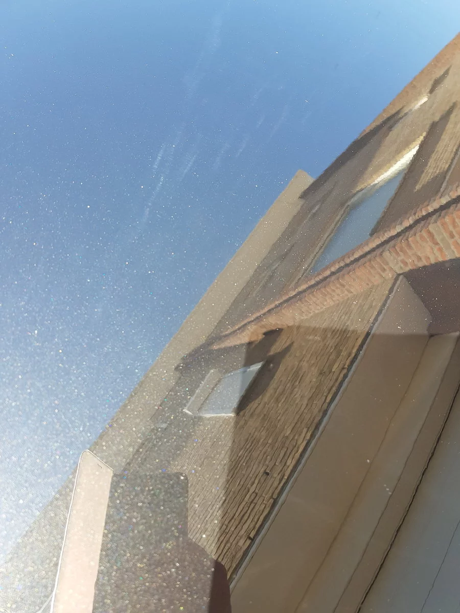

Puur uit nieuwsgierigheid heb ik een kras op mijn motorkap aangepakt met de volgende combo(s) van pasta's en pads.
Wou zien wat de middenstap voor invloed zou hebben op het eindresultaat en of ik "ermee weg zou komen" als midden stap overgeslagen wordt.
Monello raffini op blauw rupes
Monello finale op wit rupes
De micro marring/swirls die nu in de blanke lak aanwezig zijn ;
- is een gevolg van de raffini blauw combo?
- zou normaal gesproken door middel van afschalen in de "middel" stap verdwijnen.
Finale heeft te weinig corrigerend vermogen .
Polijsten is met juiste druk gedaan, dambord, tot transparante waas.
Grove combo is tot stand gekomen omdat een "lichtere" combo niets goeds deed,.
Dimitri

Ik neem aan dat je Monello Raffini Veloce op een blauwe Rupes pad gedaan hebt?
Ik weet niet zo goed wat ik zie, maar de doffe strepen lijken inderdaad op marring. Aangezien het rechte lijnen zijn, zal het door jouw eigen toedoen zijn en ik vermoed dan ook dat je dit met de doeken hebt gedaan. ;)

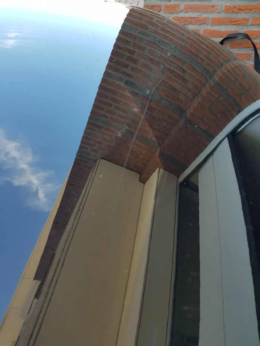

Ter verduidelijking,
Foto 1 ; NA polijsten met marring
Foto 2 ; kras op zelfde plek VOOR het polijsten
