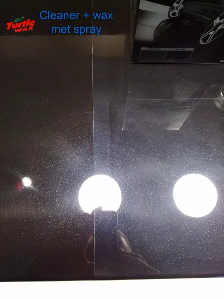

Om meteen met de deur in huis te vallen: de spray kan je beter laten zitten.
Als je de cleaner & wax dun aanbrengt heb je die totaal niet nodig.
Bovendien is het resultaat iets beter dan wanneer je de spray wel gebruikt.
Ook lijkt het mij geen knaller als je de spray op je ruiten/onbehandeld kunststof krijgt.
Spray het dus altijd op de doek en niet direct op de lak.

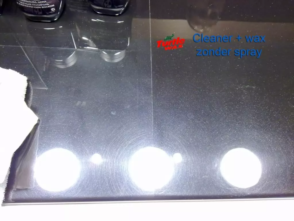

Resultaat op het testpaneel wat vol met hologrammen en swirls zit: (zonder de spray gebruikt te hebben)
Spray wel gebruikt:

De Black Box maakt de lak inderdaad een stuk donkerder. De spray vind ik geen succes, als je het product dun aanbrengt heb je die dan ook totaal niet nodig.

Als Carclean maar een testpaneel in metallic zwart heeft, dan kan doet de standtijd er niet meer toe. Onder meer tijdens de rotary clinic zijn daar allerhande krassen ingemaakt en weer verwijderd en ik neem aan dat dait niet alleen tijdens die clinic is gebeurd. Wat er an TW op zat, is al lang verdwenen ;)
Twee zaken vallen mij op:
- het maak de lak donkerder, maar dat komt natuurlijk doordat het vol met zwart pigment zit.
- het heeft geen tot zeer weining fillers want de swirls blijf je bijna allemaal zien.
Volgens mij kun je dus beter black hole gebruiken en daarover een sealant of wax waarbij je dan nog de keus hebt of je een sealant gebruikt die swirls opvult. Dus bijvoorbeeld NXT of FX Synwax. Ik denk dat je dan een strakker resultaat krijgt.
