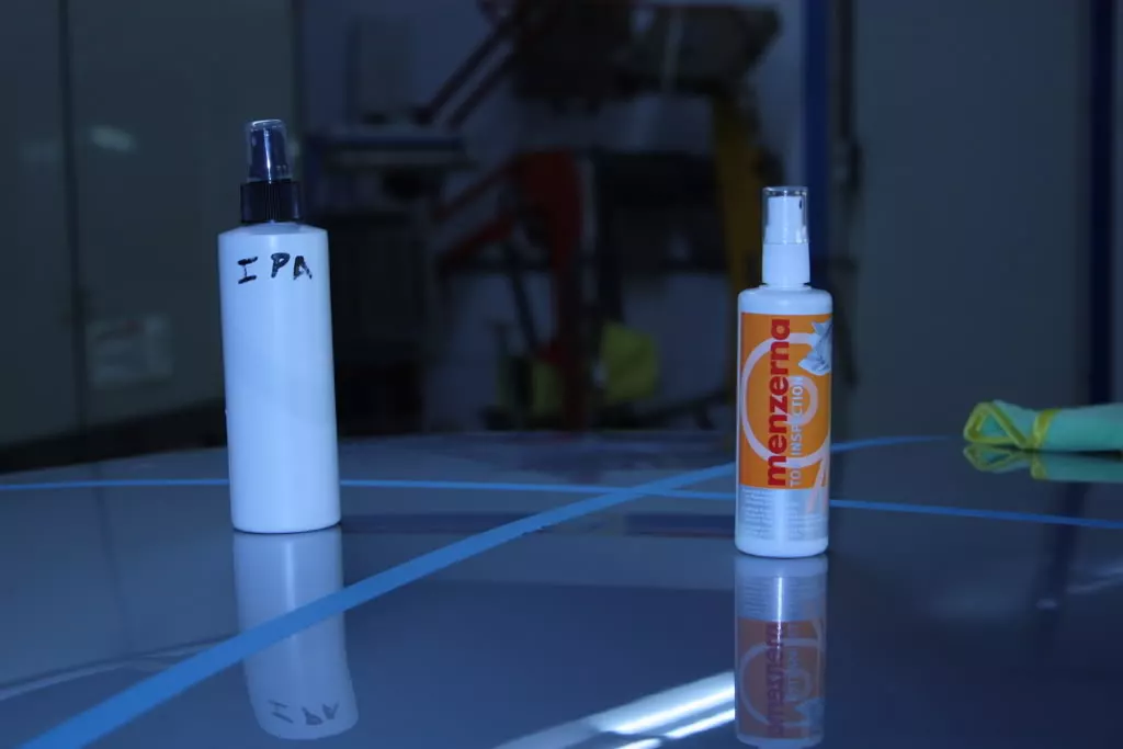

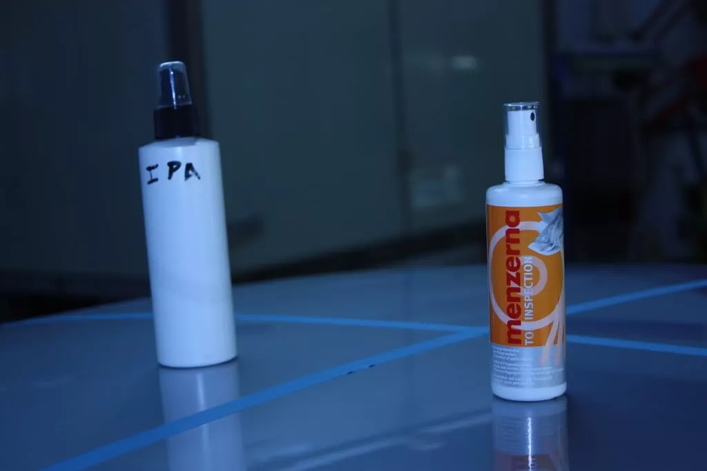

Een korte mini-test om het nut van het verwijderen van polijstresten (met name olie en korreltjes) aan te tonen voor onszelf.
- goed afvegen met een kwaliteitsdoek (Poorboys)
- eigen mengsel van Isopropylalcohol (IPA) met water, 1:1 gemengd
- Menzerna TopInspection (Tim bedankt voor de tester)

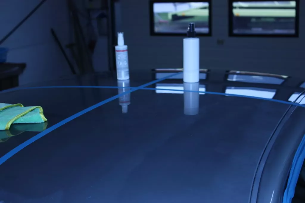

Een dak van een Audi A4 ('97) onder handen genomen met Meg M83 op een witte pad met de dualaction DAP500, en verwerkt met enkele passes tot een mooie egale laag, en deze laag heeft ca. 1 minuut gerust tot we klaar waren voor de test.
Met tape het dak verdeelt in 4 vlakken, per vlak een methode gehanteert en een vlak onbehandeld als referentie.
De foto's zijn wellicht niet overduidelijk, maar het was goed te zien dat het deel wat alleen met de MF-doek was uitgepoetst nog resten bevatte hoe goed we ook wreven. Dit zorgt voor een iets doffe uitstraling, en het verschil met het deel wat besproeit was met Menzerna TopInspection was goed te zien. De resultaten van het polijsten (lees: swirls verwijderen) zijn minder goed te zien zodat het kan lijken alsof de swirls zijn verdwenen (soort 'filler'effect).
Het 'Menzerna deel' was helder, goed schoon en de polijstresulaten zijn goed te zien (oei, de swirls zijn nog niet allemaal weg. Opnieuw een polijstsessie erover heen? )
Het 'IPA-deel' was ook helder en goed schoon, al leek de IPA de lak een klein beetje 'schraal' te maken. De resterende swirls waren in een overzicht te zien, net als bij TopInspection.
