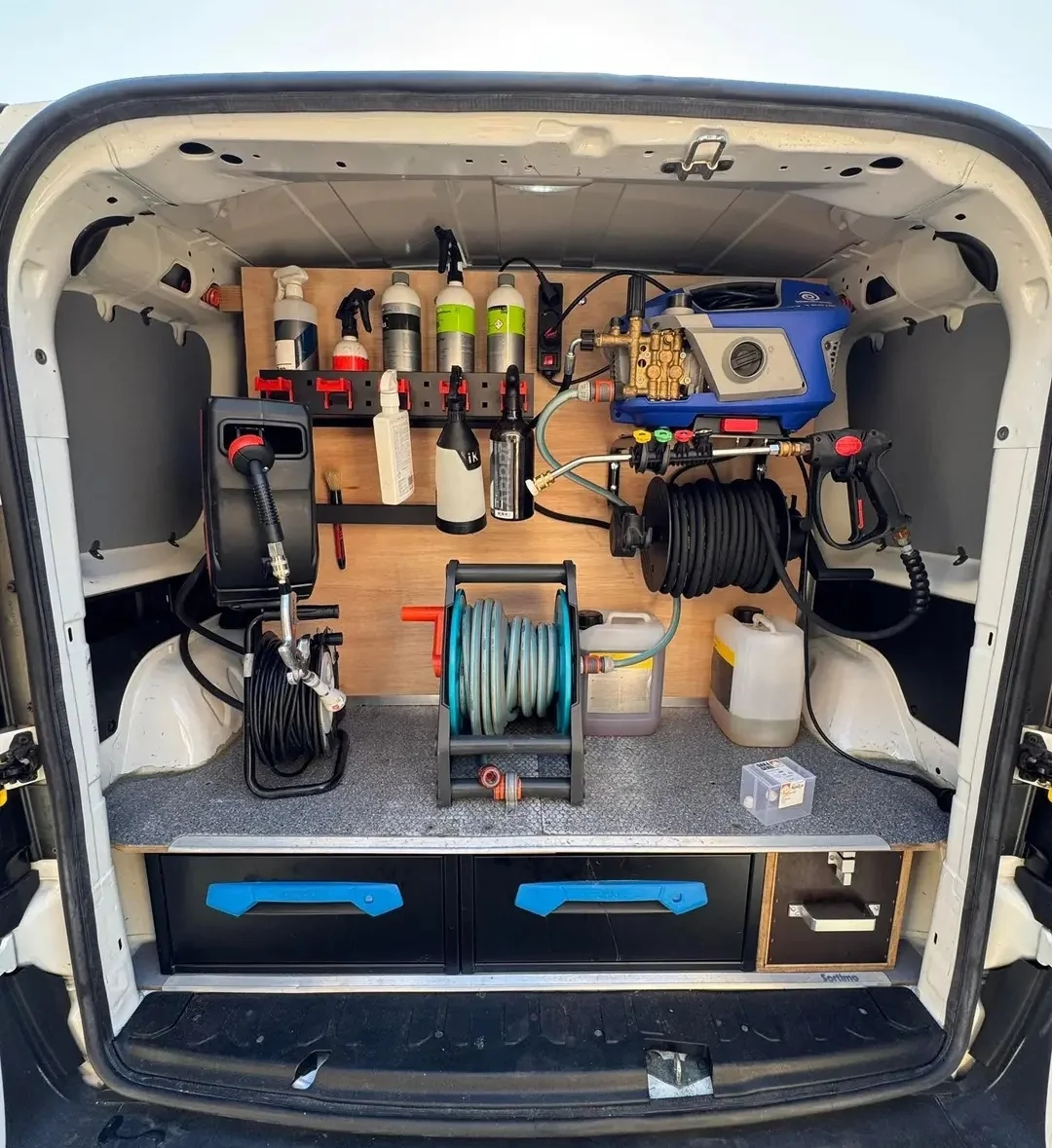

Hierbij een voorbeeld
Voor pleziervaart is het heel normaal om een vloeistoftank op maat te gebruiken.
De meeste HD apparaten kunnen ook aanzuigen.
Voor het overige zal je per klant in de gemeentelijke APV moeten kijken waar je aan moet voldoen
Wat je op straat laat lopen is bedrijfswater en wordt als afval aangemerkt.
Alleen bij een eigen erf van een particulier kan je daaraan ontkomen.
