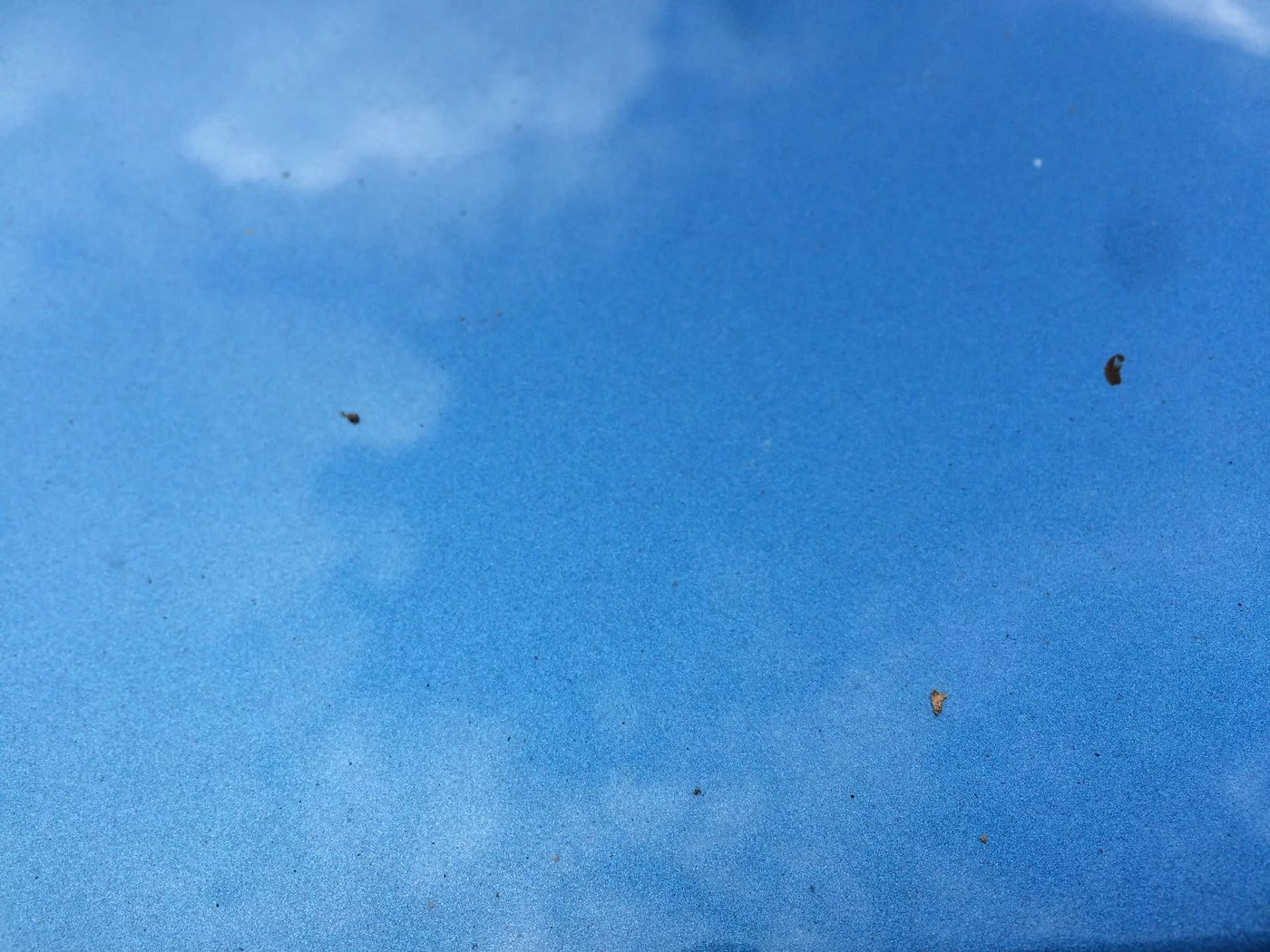

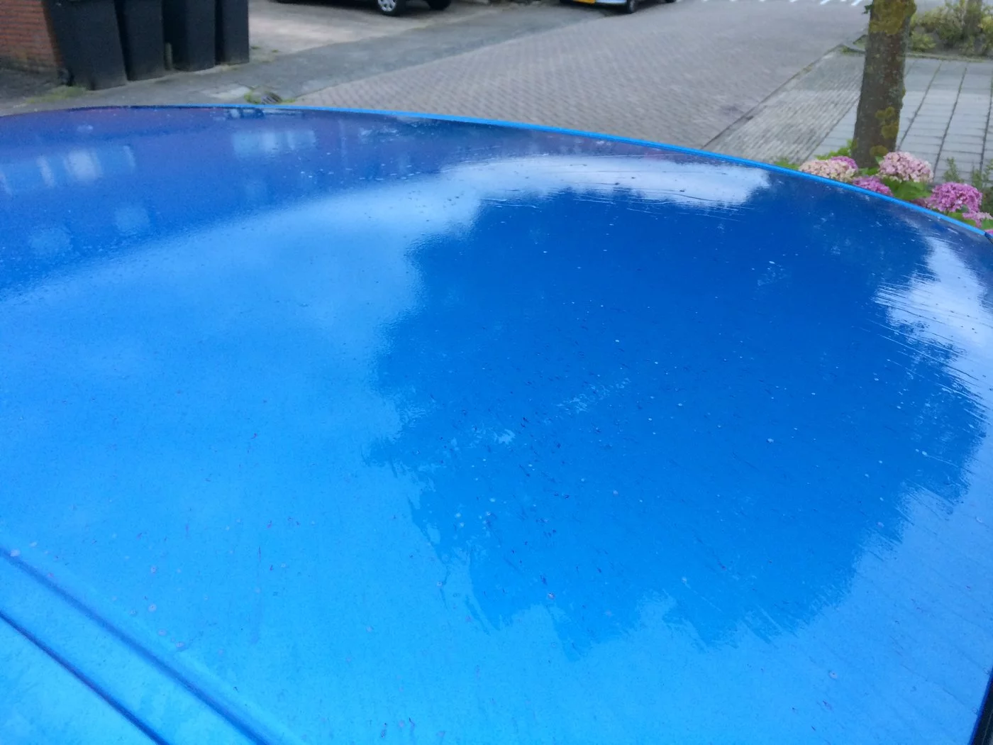

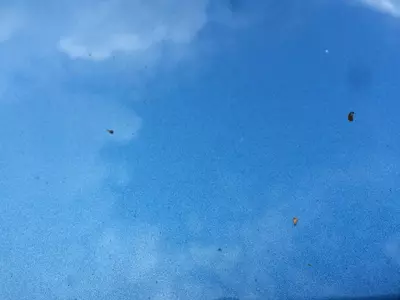

Gewoon gebruikt na het wassen van de auto. Werkt prima wel in de schaduw overigens. Na de non ferro was het dak en stuk schoner! Er zaten ook best wat plekjes van bladluizen van de bomen etc. Die werden ook mooi weggehaald. Vervolgens gekleid en die was aanzienlijk schoner na de behandeling met non Ferro. (Niet opnieuw geactiveerd ivm mogelijke swirls op de lak en afgespoeld voor opdrogen met de HD).
    236,3 KB · Weergaven: 558
    100,7 KB · Weergaven: 550
Reacties: Dreier-Reihe
@ALFIrE waarom vond je het geen succes?
Nog veel over? wil het wel een keer proberen als straks mijn F11 binnen is
geen zichtbare verkleuring, noch op lak, noch op de velgen...
staat misschien al te lang in mijn kast.
zal het eens bij mijn snowfoam gieten ;-)
@Dreier-Reihe ja klopt! Zoals je ziet op de tweede foto gewoon goede reactie! 95% was weg ongeveer en overige heb ik verwijderd met kleien.
Eerste foto is voor het wassen. Tweede is na foamen wassen en afspoelen en vervolgens direct non Ferro er op.
