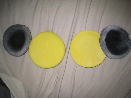

Vraag over de Monello pads voor de dap. Mijn oranje pad wordt nu in het midden minder stevig, en vanaf de zijkant gezien, is hij daar iets naar binnen getrokken. Betekend dit dat hij op is, of op aan het raken is ?

@Rabies, dat is mogelijk, maar kijk eens of de velcro in het midden los is, dan is hij te warm geworden denk ik. De pad vervangen we dan voor je.

Ik doe dit even via hier aangezien ik hier netjes een foto kan bijvoegen.
Ik gebruik al een tijd de producten van Monello en dat worden er alleen maar meer aangezien het gewoon topproducten zijn!
Nou loop ik wel telkens tegen hetzelfde probleem aan.
Ik ben al toe aan mijn vierde (!) cutting pad omdat telkens als ik ongeveer op de helft van de auto ben met inizio, ik ineens de inizio zie verstoffen,
als ik dan stop met polijsten is mijn pad aan de velcrokant loeiheet en het velcro los van de achterkant van de pad, op het velcro lijkt het of er in het midden geen lijm zit en mijn vermoeden is dat door de wrijving tussen de pad en het velcro warmte ontstaat en hierdoor de lijmlaag aan de zijkanten ook los laat.
Fototje ter illustratie van mijn verhaal:
De eerste pad met dit probleem heb ik weggegooid uit veronderstelling dat ik zelf iets fout deed, de tweede heb ik bewaard voor als het probleem zich nog eens zou voordoen.
Doe ik nou zelf iets enorm fout of ligt dit aan de pads? ik heb overigens met de oranje, witte, zwarte en gele finishing pad nergens last van, ze worden niet heet of wat dan ook.
Tips zijn welkom:jippie
