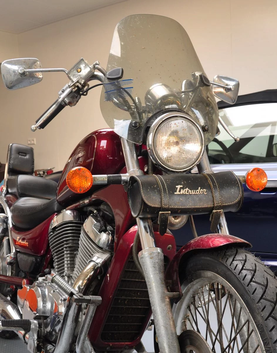

Plaatjes dan maar?
Over vliegen gesproken

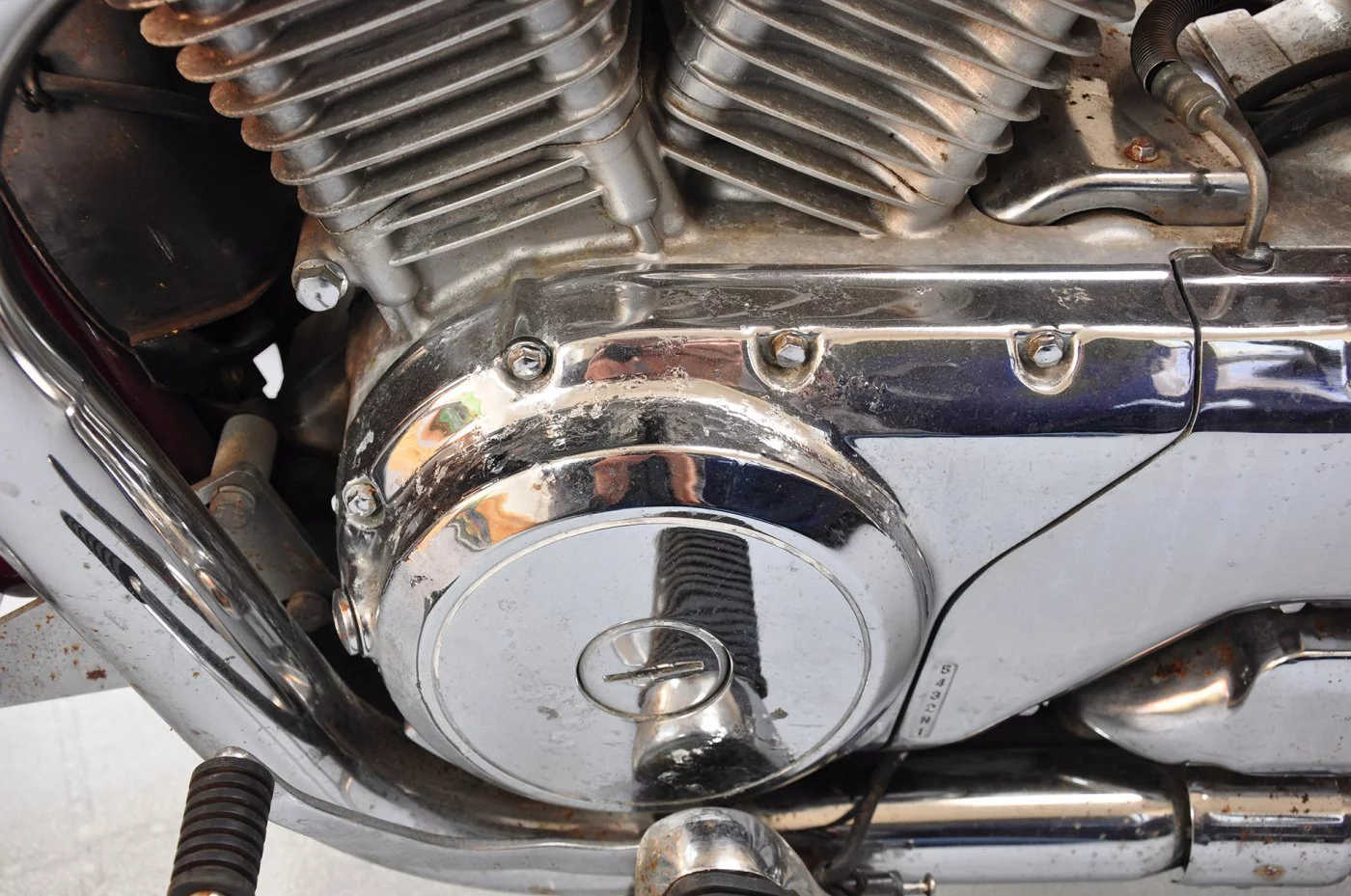

En aangetast chroom en roest

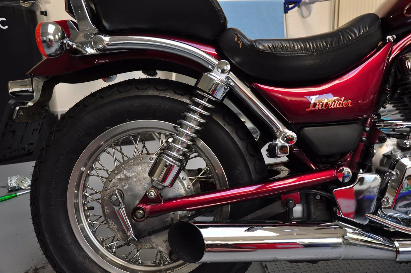

En de trommelrem achter
Dan is het NA-plaatje toch prettiger om te zien

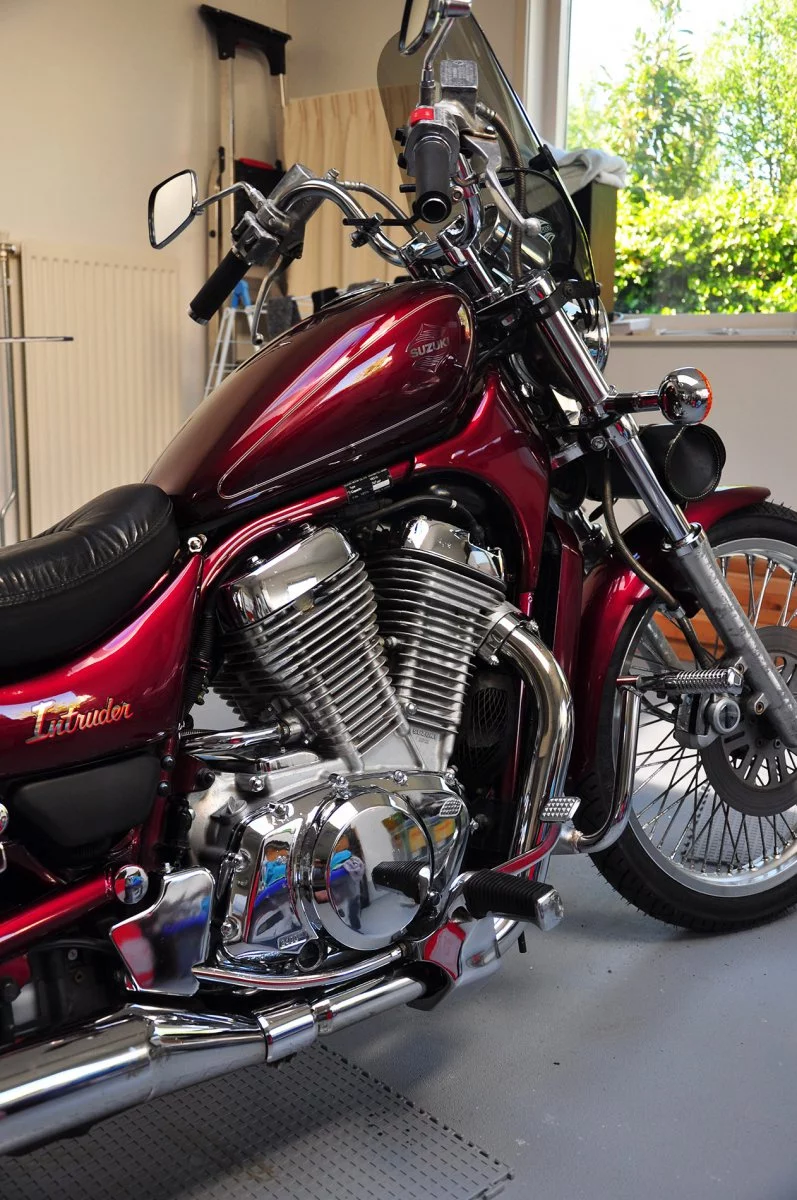

Nog wat meer voor en na's
En na

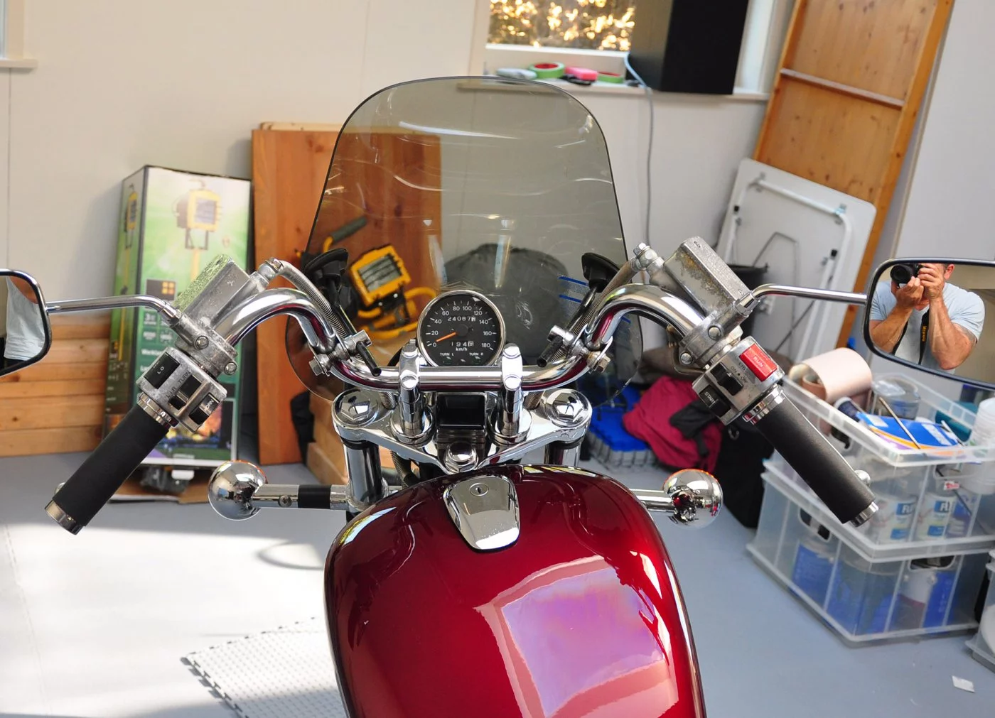

En het instrumentengedeelte voor
En zoals het hoort

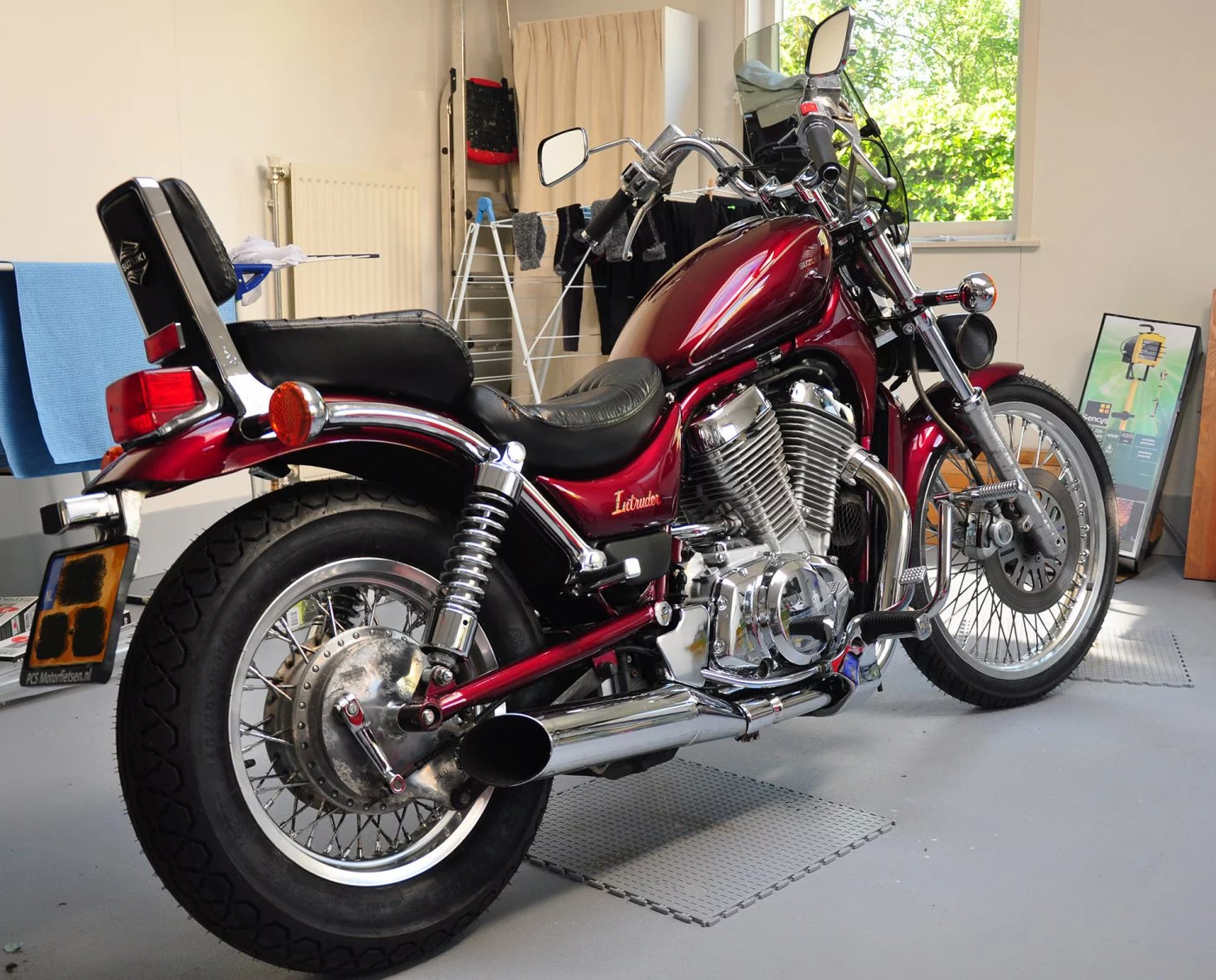

En nog twee totaalplaatjes

De eerste laag op de veerpoten was helaas weggesleten door al het langsvliegende
vuil, steentjes enzo. De achterkant zag er beter uit.
Ik ben wel van mening dat als er regelmatig gereinigt wordt dat het niet zo erg
hoeft te worden. Vuil wat ergens lang op blijft zitten zal uiteindelijk ook
de materialen aantasten.
