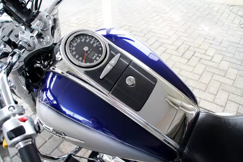

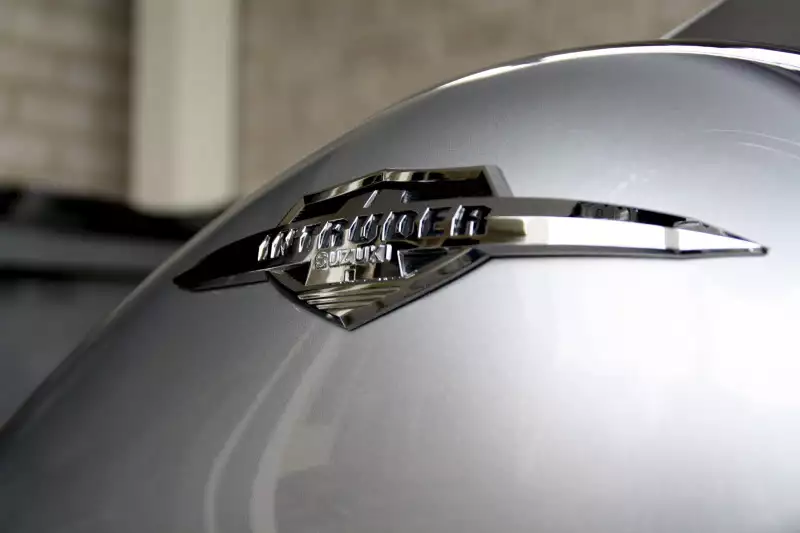

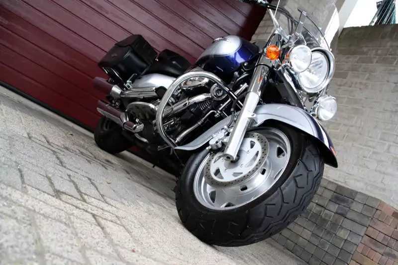

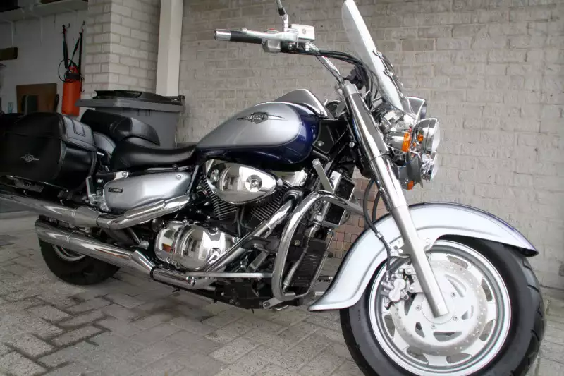

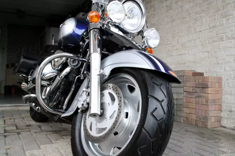

Vandaag een motorfiets van een oom onder handen genomen. De machine is 2 jaar oud en zag er eigenlijk heel netjes uit. De klus was dan ook niet zo heel erg zwaar, behalve dan dat bijna alles met de hand moet gebeuren, aangezien ik met de DAP bijna nergens bij kon.
even kort de stappen:
- wassen en met apc 1:10 met 'n kwast de gaatjes en kiertjes schoongemaakt
- wielen ingesprayd met iron x en afgespoeld
- het lakwerk waar ik met de DAP500 met kleine backing plate en groene pad met Monello finale en waar nodig met handpad
- zowel het lakwerk als het chrome van 'n laagje PB black hole voorzien
- Dodo Juice Rainforest rub als kersje op de taart en het leder behandeld met PB natural look, evenals de andere kunststof delen.
helaas geen voor-foto's gemaakt en helaas was de zon vanmiddag ook weg, gelukkig toch droog gehouden.
de pics:

Ik zal de banden lekker ontvetten, zeker het loopvlak..
Een motor die door de bocht gaat met een dressing op de banden, die kan onderuit glijden!

Mooie motor, ik hoop trouwens dat je ook geen product op de remschijven hebt aangebracht anders ook die ontvetten....

thnx vor de reacties mensen. Nee hoor, ik heb niks op de remschijven gesmeerd.....
Ik heb de eigenaar benaderd en hij is zondagmiddag nog even langsgekomen om de banden te laten ontvetten. Het loopvlak had ie zelf al gedaan maar ik heb de zijkanten ook nog even gedaan. Hiermee een wijze les geleerd ;)
