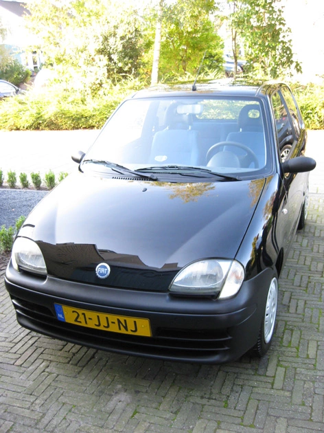

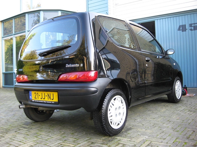

Vandaag (09/2008) voor de eerste keer met de excenter van Bosch aan de slag geweest. Voor ik afreisde naar mijn klant heb ik hem eerst zelf nog even getest op mijn Focus...
De Fiat zat onder de krassen en rare plekken. Ik ben begonnen met het wassen van de auto met de shampoo van Meguiars. Daarna de gehele auto gekleid! De auto was niet heel smerig mijn klei was niet erg vies...
Daarna eerst auto met Paint Cleaner behandeld. Hierdoor kwam de originele kleur weer helemaal tot leven. Daarna verschillende plekken met Polish behandeld. De auto is weinig door de wasstraat geweest dus ik hoefde niet de gehele auto te doen met de Polish...
Als laatste de gehele auto in de wax gezet en de banden en bumpers bespoten met wat autoglym.
Hieronder wat foto's.

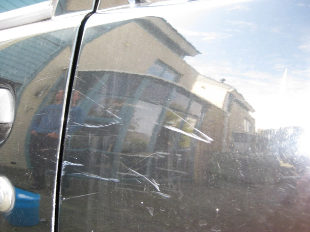

Voor:
Na:
Dezelfde plaats als de eerste foto!

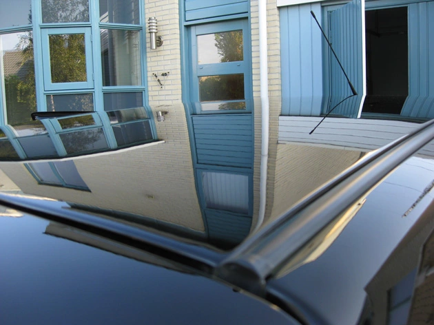

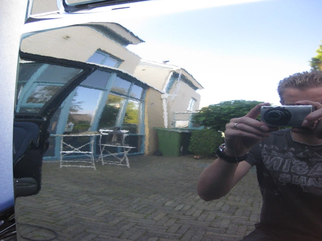

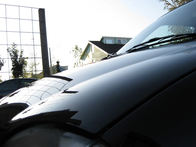

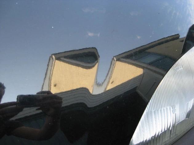

Voor:
Na:
