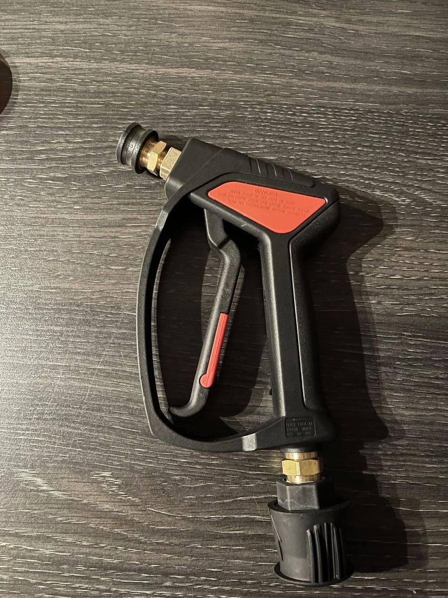

Je hebt de short trigger gun zelf nodig:
Daarnaast heb je deze koppeling nodig van (Nilfisk) slang naar M22 schroefdraad van de short trigger gun:

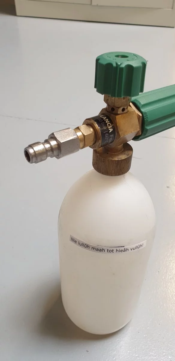

De Monello Lancia 2.0 ook omgebouwd:
Bekijk bijlage 138236
Bekijk bijlage 138234

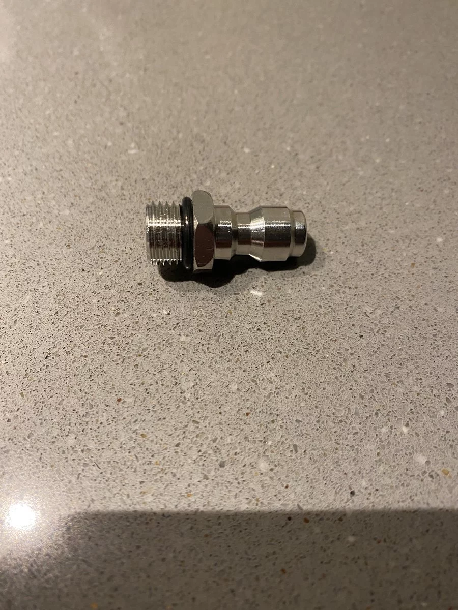

Dan heb je een connector nodig van quick release naar de foamlance, in dit geval de Monello Lancia 1.0:
Bekijk bijlage 138237

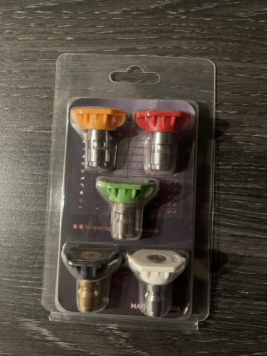

En eventueel een verstelbare nozzle de auto af te spuiten:
Bekijk bijlage 138238
Bekijk bijlage 138241

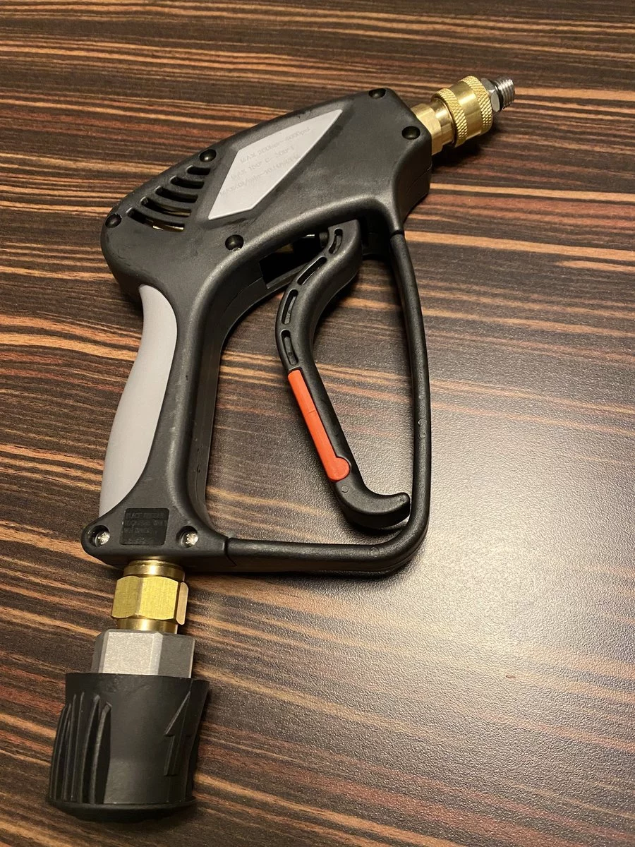

Ik heb dezelfde short gun, werkt perfect alleen moet je behoorlijk hard knijpen. Heb jij dat ook?
@MTyn,
Er zit wel wat weerstand in (stugge veer?), heel hard hoef ik niet te knijpen, maar wat ik wel een klein nadeel vindt, is de afstand tussen de greep en de trigger. Op een gegeven moment krijg ik kramp in m'n handen. Eigenlijk zou er iets van een vastzet mogelijkheid op zo'n short trigger gun moeten zitten.

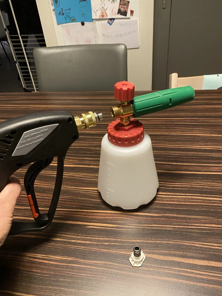

Heb ook een short gun gekocht en heb een monello 2.0, maar hoe maak ik nu een quick release van de monello? Geen idee hoe die quick release op die monello past.. ( sorry ben een newbie )

@Zoeloe,
Ik vermoed dat je de verkeerde quick release connector hebt Je moet degene hebben met inwendig 1/4" draad.
Je draait de originele connector eraf, schroefdraad schoon maken en dan de nieuwe connector erop zetten, al dan niet met gastape of vloeibare pakking.
Links met originele (Nilfisk) connector en rechts met quick release.
De quick release komt dan op het gedeelte met de zwarte draaiknop, daarmee connect je de foamlance met de short trigger gun.

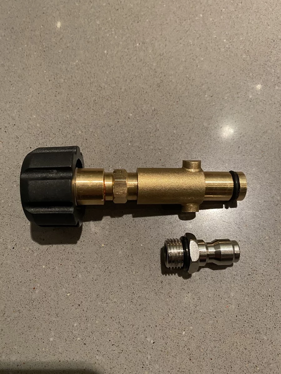

@Zoeloe, dat kan wel ware het niet dat het buitendraad is waar de Nilfisk connector opgeschroefd zit.
Op deze foto heb ik de Nilfisk connector er reeds afgedraaid. Zoals je ziet, heeft het buitendraad, jouw connector gaat dus niet passen....
Sowieso moet de Nilfisk connector eraf als je de lance op een short trigger gun wilt plaatsen, maar dan heb je wel een connector nodig met binnendraad.
Leg de connector (zonder rubber ring) even in heet water, zo komt deze makkelijker los.
