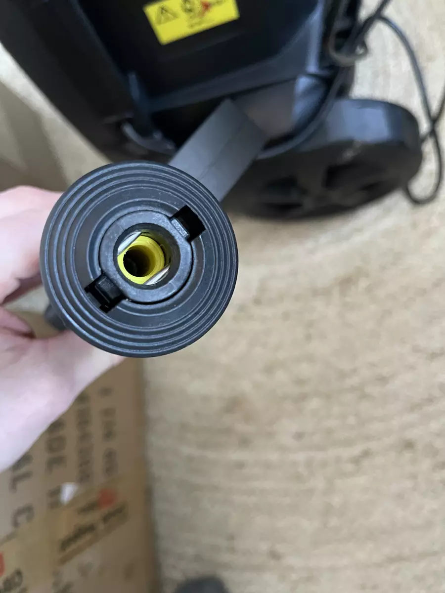

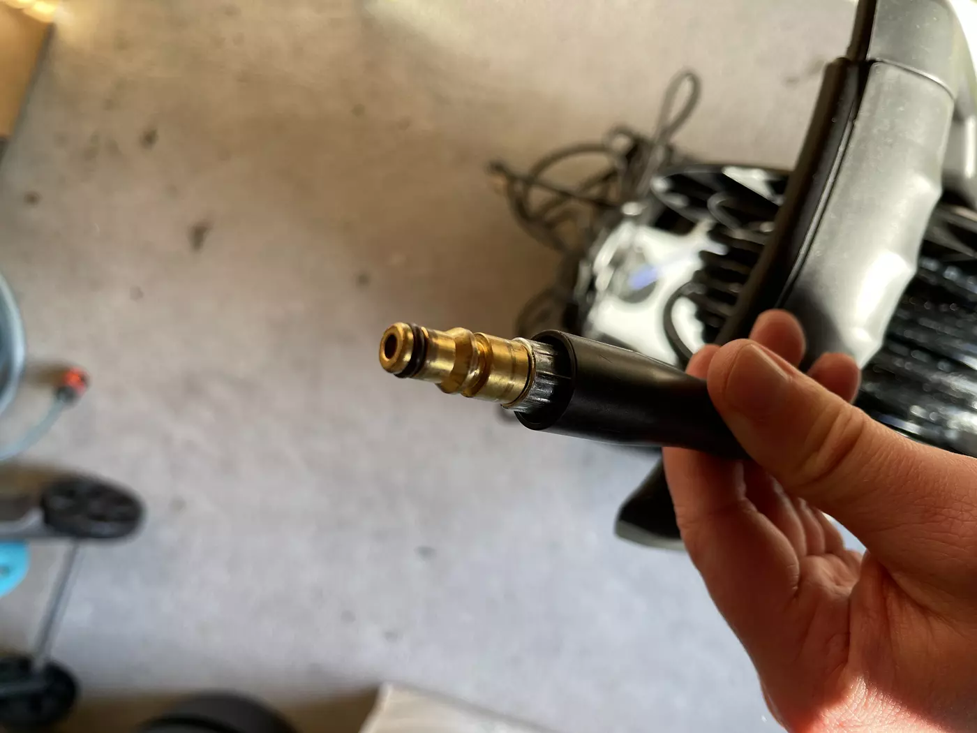

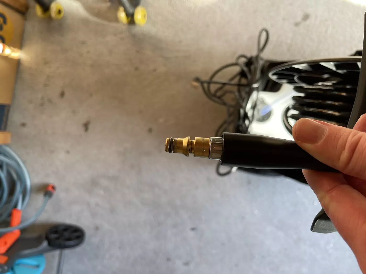

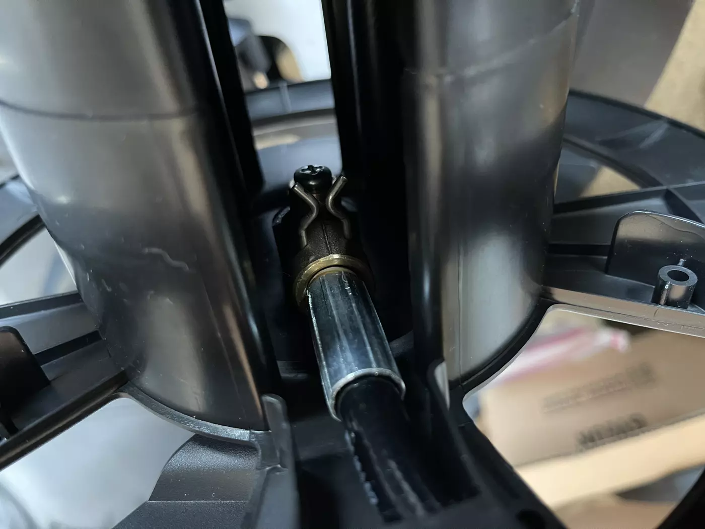

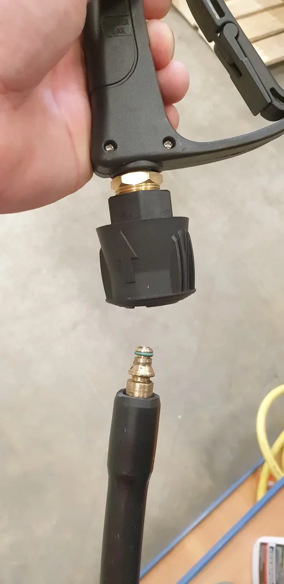

Hm, das balen. De slang past niet in het nieuwe pistool, blijkbaar zit er toch verschil tussen het uiteinde van een Nilfisk en een Powerplus. Is het uiteinde van de slang, of de slang van de hogedruk zelf, te vervangen? Heb gekeken voor een losse Nilfisk slang maar volgens mij is de aansluiting naar de hogedruk anders. Wil toch graag het kleine pistool gebruiken. Hebben jullie een idee? Zie foto's, sommige zijn beetje gedraaid.

@Mitch Buchannon het tuitje lijkt langer op de foto. Ik heb het eens opgemeten bij mijne (Stihl, komt van nilfisk). Ook in topic mbt short triggerd gun
Wellicht kun je even vergelijken
@Quincy de door jou getoonde insteeknippel, die in het pistool gaat, die ziet er anders uit dan die van Nilfisk. Stuk 2 rubber ringen lijlt langer en open gedeelte is de verdikking lijkt groter.
Ik heb dit ook gehad met de compressor, de L#dl verlengslang voor compressor, die nippel was ook net afwijkend. Voor het oog gelijk, maar och net niet helemaal.
Dus meten is weten.Bekijk bijlage 135191Bekijk bijlage 135190sorry voor de slechte belichting :D de foto's zijn van een Stihl hd, maar mij is gezegd dat dit alles van Nilfisk is.
Als je er voor zorgt dat je de ingaande gedeelte (vrouwtje) van de short gun kun vervangen zit je ook niet vast aan een merk;)

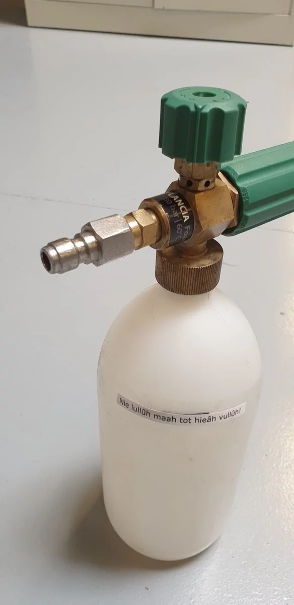

Dan heb je een connector nodig van quick release naar de foamlance, in dit geval de Monello Lancia 1.0:
Bekijk bijlage 138237

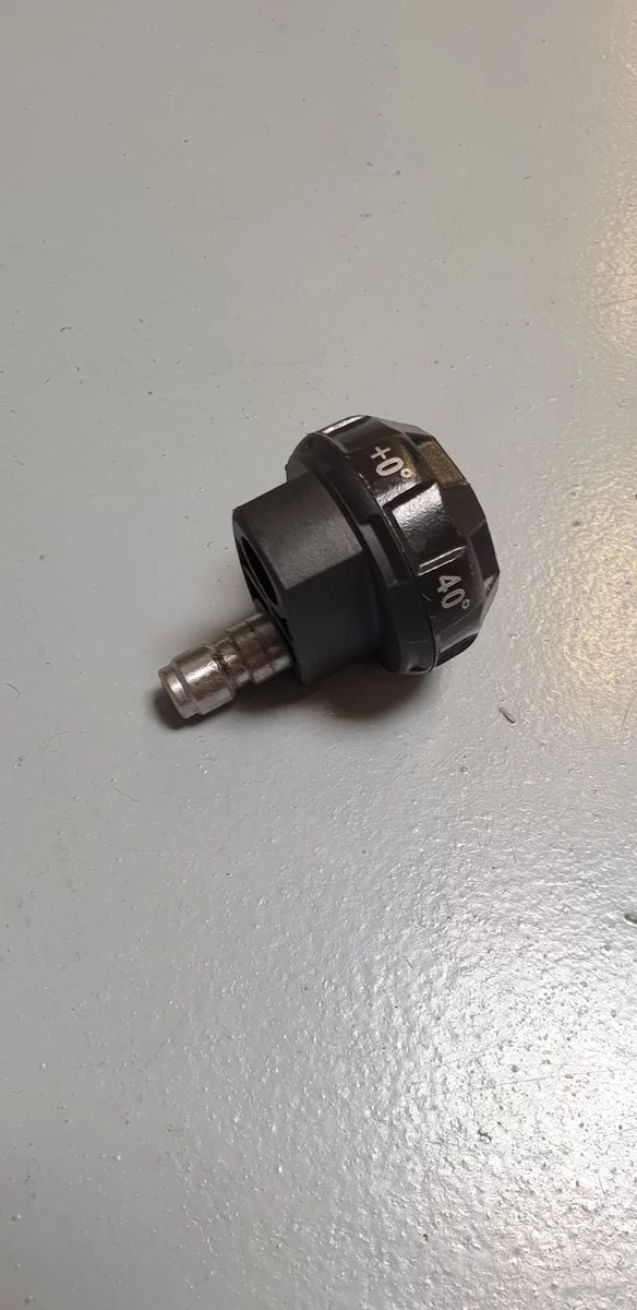

En eventueel een verstelbare nozzle de auto af te spuiten:
Bekijk bijlage 138238

De Monello Lancia 2.0 ook omgebouwd:
Bekijk bijlage 138241
Ik heb bijna alle bovenstaande spullen binnen maar ik had een vraag over die verstelbare nozzle. Welke mag je allemaal op de wagen gebruiken ?
Soap en 0% is duidelijk.
Maar kan je gewoon de 15%, 25% en 40% op de lak gebruiken ? of niet ?
alvast bedankt @nicknameless
Aanvullen vraagje: zo een gebogen RVS buis, waardoor je makkelijker onder de wagen en wielkasten kan, iemand een linkje daarvoor ?
Alvast bedankt !
Ik gebruik de 25° nozzle alleen voor de sponningen en wielkasten. 40° nozzle voor de lak, uiteraard beide altijd met voldoende afstand
De 15° nozzle zou ik niet gebruiken op de auto.

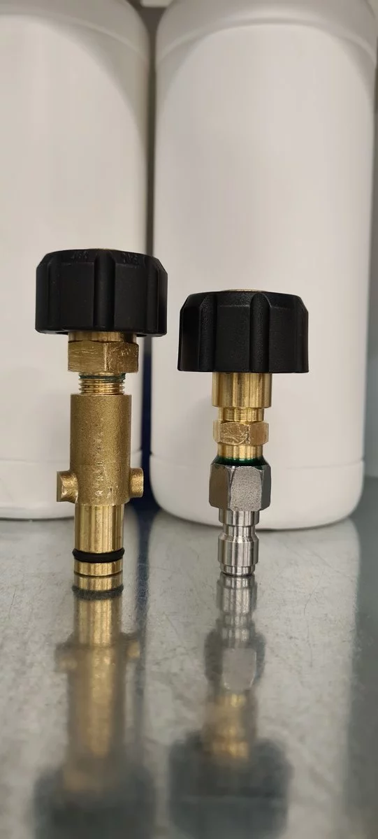

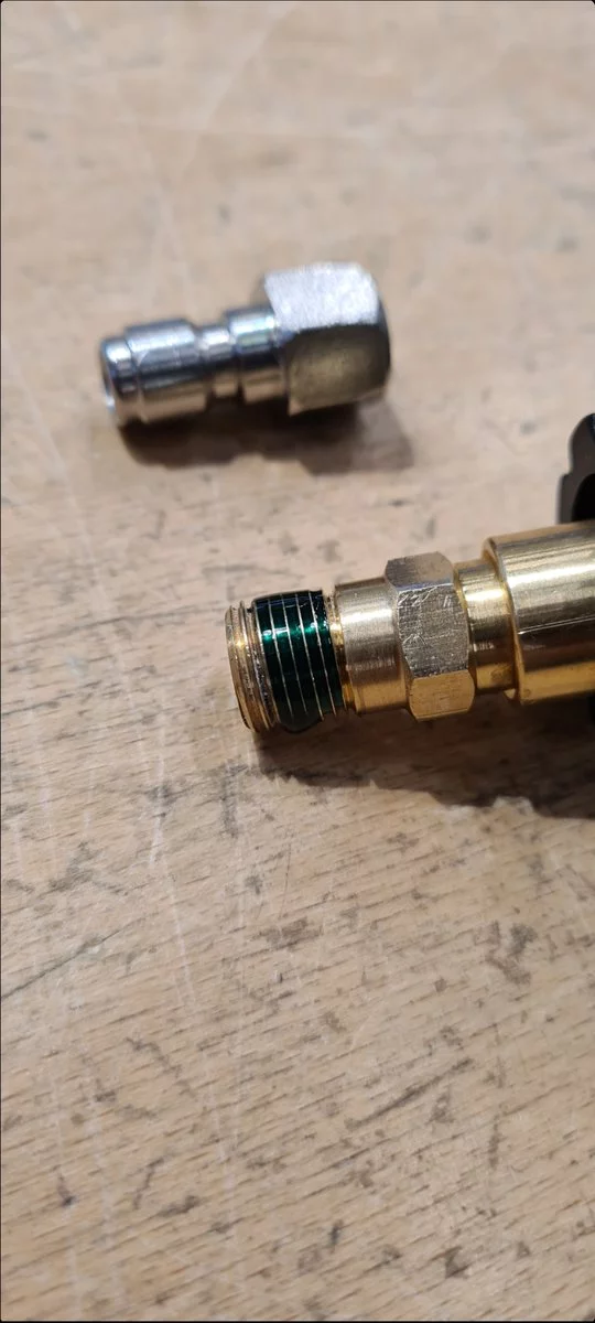

@Zoeloe, dat kan wel ware het niet dat het buitendraad is waar de Nilfisk connector opgeschroefd zit.
Bekijk bijlage 138417
Op deze foto heb ik de Nilfisk connector er reeds afgedraaid. Zoals je ziet, heeft het buitendraad, jouw connector gaat dus niet passen....
Bekijk bijlage 138418
Sowieso moet de Nilfisk connector eraf als je de lance op een short trigger gun wilt plaatsen, maar dan heb je wel een connector nodig met binnendraad.
Leg de connector (zonder rubber ring) even in heet water, zo komt deze makkelijker los.

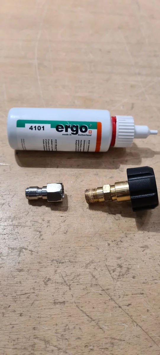

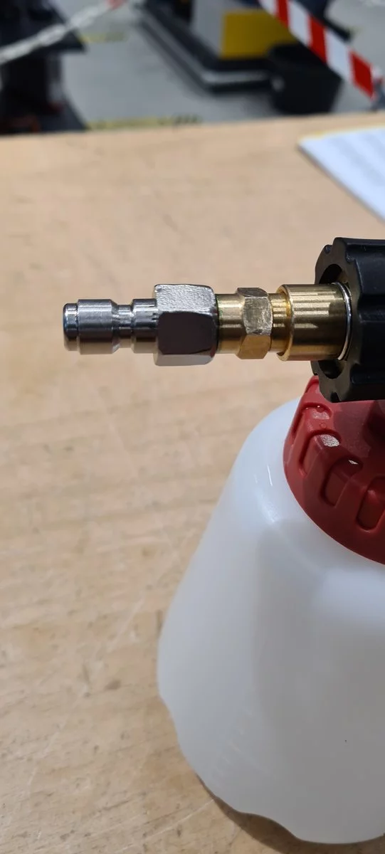

@Zoeloe,
Ik vermoed dat je de verkeerde quick release connector hebt Je moet degene hebben met inwendig 1/4" draad.
Je draait de originele connector eraf, schroefdraad schoon maken en dan de nieuwe connector erop zetten, al dan niet met gastape of vloeibare pakking.

Links met originele (Nilfisk) connector en rechts met quick release.
Bekijk bijlage 138364
De quick release komt dan op het gedeelte met de zwarte draaiknop, daarmee connect je de foamlance met de short trigger gun.
Bekijk bijlage 138365
@nicknameless : intussen heb ik mijn spulletjes ook binnen. Ik heb wel een Autofinesse schuimlans, maar tot nu toe lijkt alles te passen (fingers crossed). Echter, hoe draai je de originele goudkleurige connector (met rubber ring) los ? Moet je dan gewoon met twee knijptangen doen ?
Alvast bedankt
