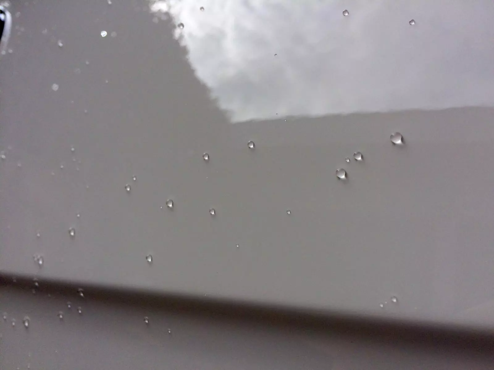

Plaatje bij het praatje:
Wit is altijd moeilijk te zien vind ik en op voorhand excuus voor het stom gedraaide filmpje. Succes met de bescherming van de auto!
