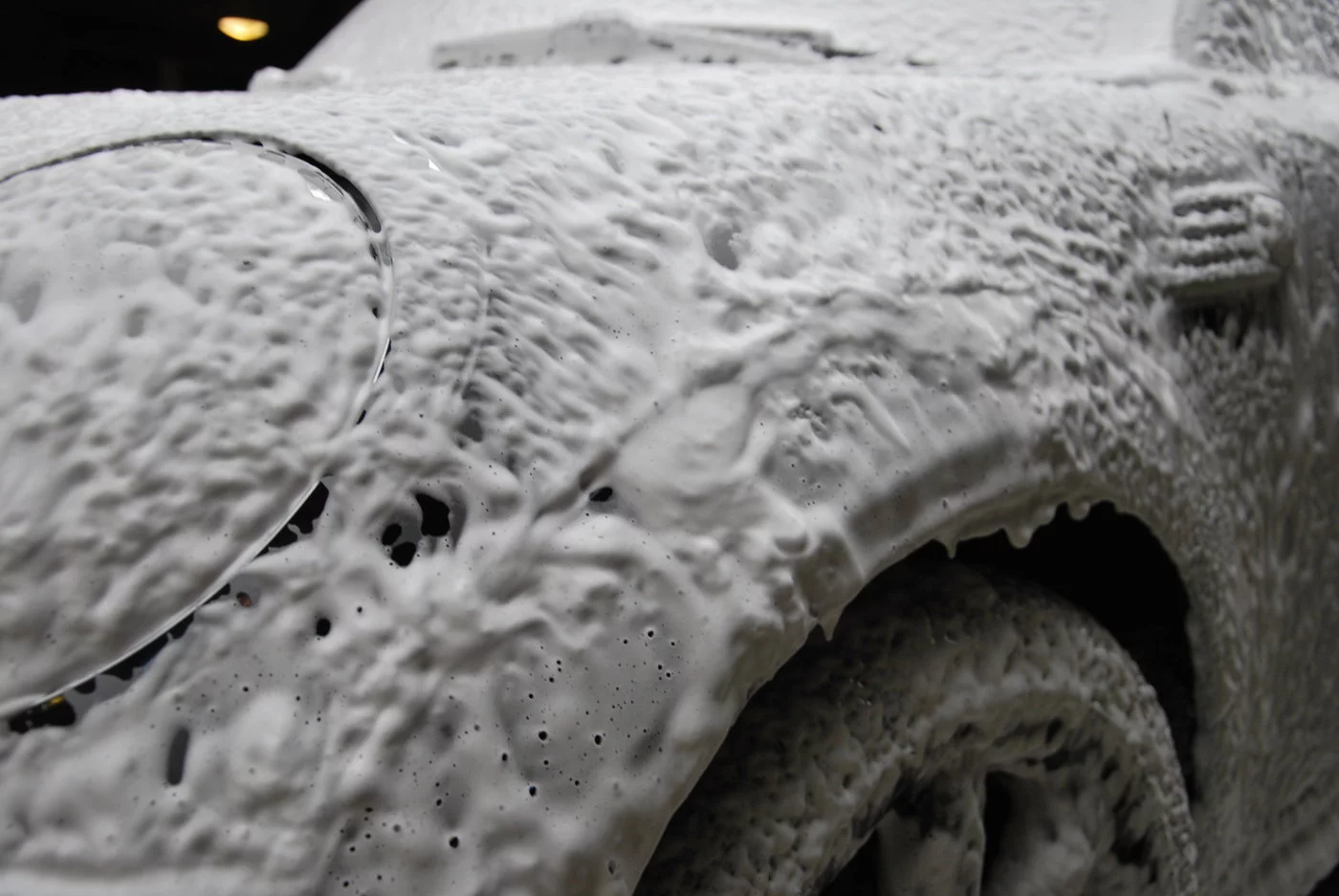

Kranzle echt top HD reinigers, heb er zelf de 2195 TST staan. Had eerst een Karcher K7, was ook niet verkeerd, maar Kranzle is echt beter.
Zeker de 15 meter slang is ideaal en niet zo stug als bij andere merken.
Over het schuim hoef je je niet druk te maken, dat is zeker dik.

Over het schuim hoef je je niet druk te maken, dat is zeker dik.Bekijk bijlage 81537
Dat is wel meteen t dubbele, dan ga ik maar voor t kleinere broertje de 1152t
