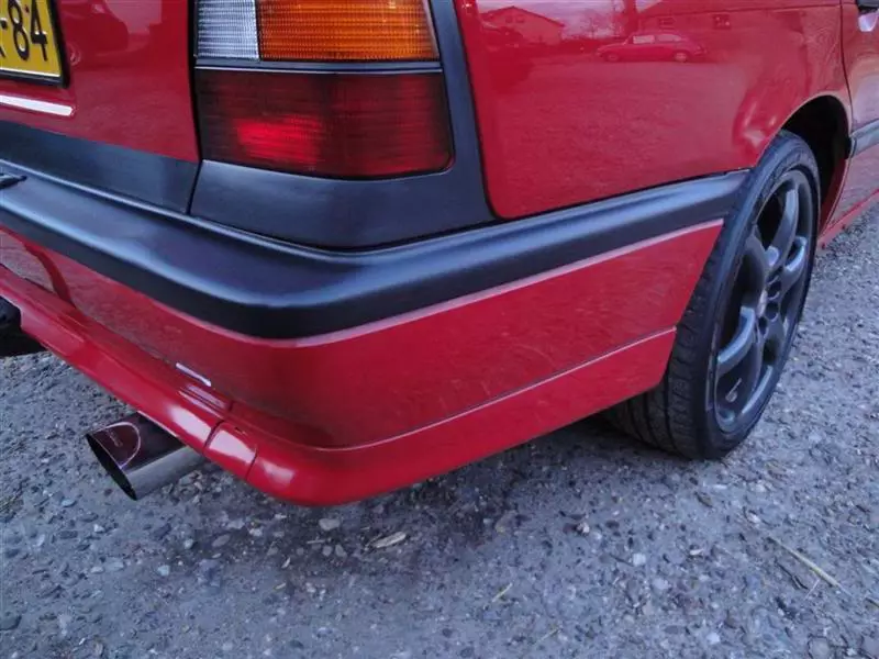

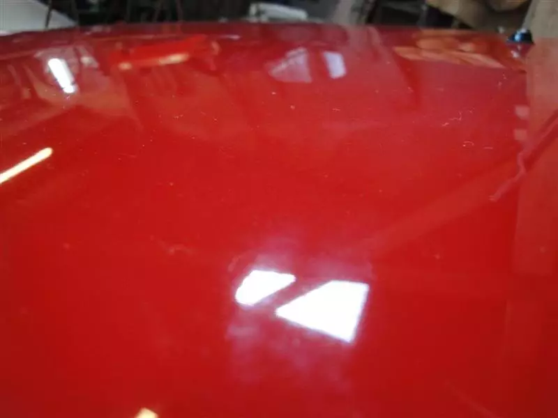

Gisteren bij een maatje uit de Nissanclub geweest om de Primera P10 4x4 te poetsen. Hadden de beschikking over een schuur met goeie straalkachel, licht en muziek dus dat was dikke prima.
Auto had behoorlijk wat swirls en andere rare plekken. Oa overspray op een zijscherm achter. Uitlaat was enorm geoxideerd en veel alg bij de dakraamrubbers. Helaas niet alles weg kunnen krijgen, ook heel veel steenslag en ingevreten plekken. Hij is wel enorm opgeknapt zo.
Wat hebben we gebruikt:
- Meguiars Hyperwash shampoo
- Meguiars Clay kit met clay-lube van Smartwax
- Poorboys APC voor het ontvetten van trims, rubbers en banden, incl. bijhorende borstels

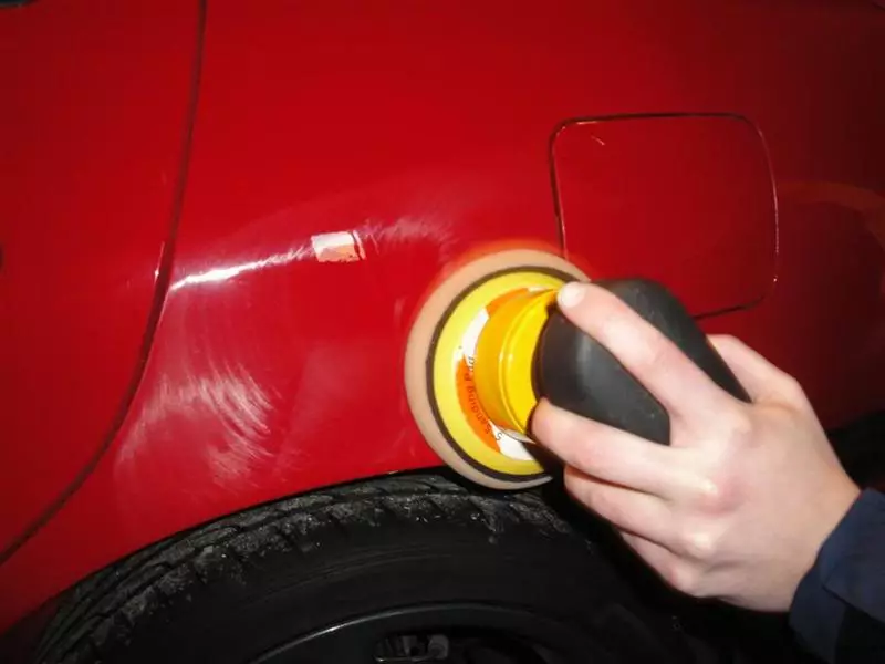

- Poorboys SSR2.5 op een oranje Lake Country pad na wat combinatie te hebben geprobeerd. Redelijk groffe combo maar met een lichte zagen we weinig verbetering
- Meguiars M7 polish op een zwarte Lake Country pad
- Meguiars NXT 2.0 wax

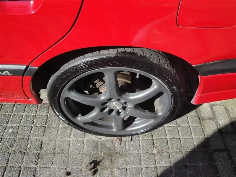

- Meguiars Tire gel
- Mothers Mag & Alu polish voor de uitlaat icm Mothers Powerball
- Meguiars ScratchX voor de handgreepkrasjes
- Meguiars Trim Detailer
- diverse doeken en pads
Redelijk gangbaar spul dus allemaal. Polish en wax ga ik wel vervangen door alternatieven als deze op zijn. Blijf er tot nu toe tevreden mee.

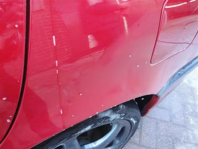

Overspray

Banden voorbereiden

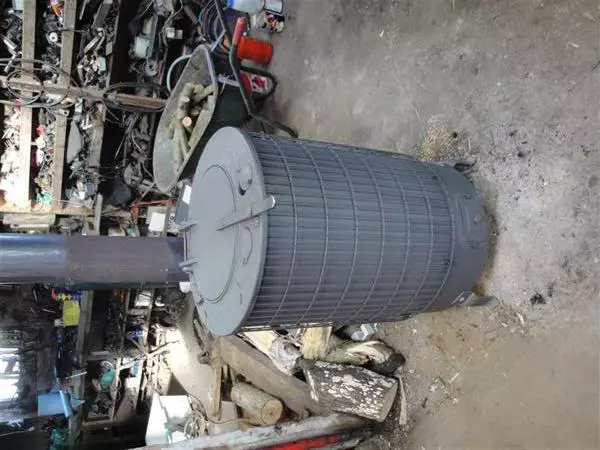

Onze houtkachel, superdingetje
Freek met ScratchX bij de deurhendels, voor en na
Overspray aanpakken

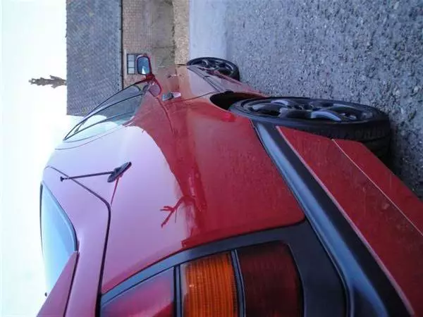

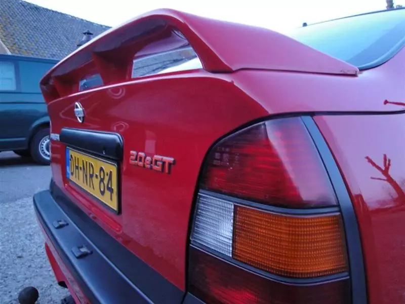

Resultaatplaatjes
Uitlaat gedaan door Freek met Mothers Mag & Alu polish
Daglichtfoto's
Veel overspray weg

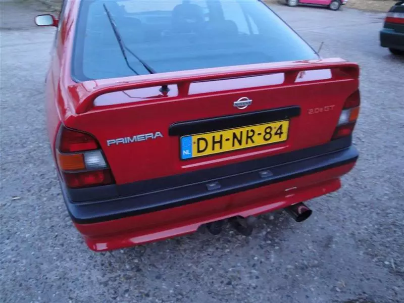

Dat was em. Als we niet zo laat waren begonnen hadden we aan sommige dingen nog meer tijd kunnen schenken maar hij is er enorm van opgeknapt zo :)
Absoluut goed gedaan, wat een zooi kwam uit die rubbers, zeg!
Vind Scratch-X bij de deurhendeld trouwens een teleurstellend resultaat geven...
Maar wat een vooruitgang!:-)^

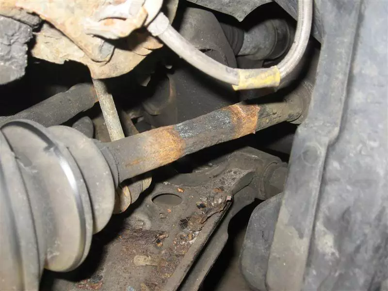

Beiden afgeschreven nadat de aandrijfas aan de bestuurderszijde tot 2x toe afbrak...

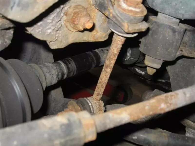

Dat is een bekend probleem. Er zitten anti trillingsrubbers om de aandrijfassen. In die rubbers zit metaal. Dat metaal corrodeert door in de aandrijfas door water wat niet snel weggaat. En dan roest het door.
Zaterdag bij mij links en rechts die rubbers eraf geslepen. De ene as is goed, de andere ga ik binnenkort vervangen. Had al tijden een setje op reserve liggen.
