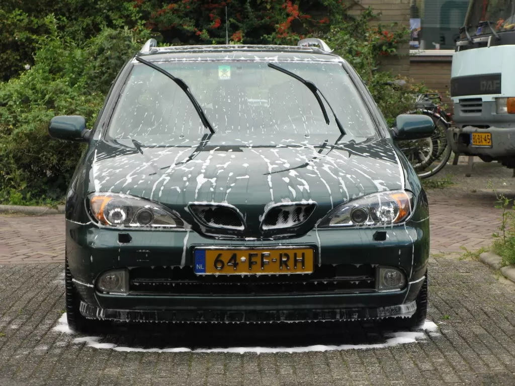

- In gefoamd met SSF en de velgen schoongemaakt Met APC 1:4(was wel ff nodig)

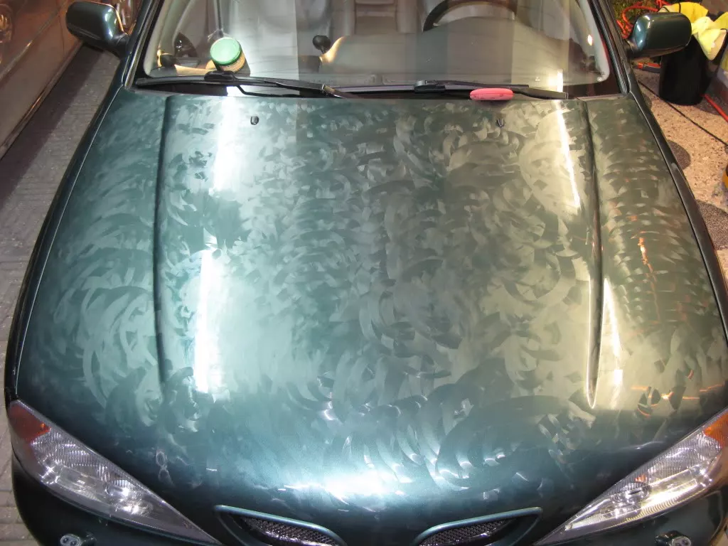

- Na ff goed gekeken te hebben op de motorkap zag ik tot mijn verbazing een vogelstront achterblijf vlekkie. Hmmm, ik wilde dus niet gaan polijsten wat nu. Tijd schema naar de klote. Maar goed de kap 1x met Monello Finale op de licht groene LC pad. Et voila weg! Monello (Menzerna) rules again.

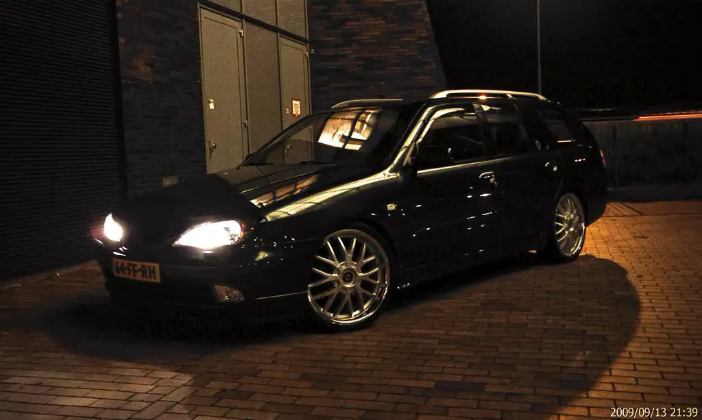

Lijkt wel bevroren. Volgende dag nagewreven met Red Mist. Helaas alleen nog een avondfoto.
Resultaat:
gr bb
Ondanks dat het een foto in het donker is glimt hij je tegemoet! :-)^
Ben erg benieuwd naar de foto's bij daglicht!!
Top resultaat en dikke natte/ diepe glans zeg! Ben benieuwd naar je dag foto's ;-)

Vind het resultaat toch n beetje tegen vallen.. denk dat het aan de foto zal liggen (ruis meen ik te herkennen).
Glans op de nacht foto was echt bijzonder mooi!!
Liggen ook allemaal druppels van de regen op en ik had er net 200 km op zitten. Ik wacht nog ff op foto's van het einde van de dag toen was hij weer lekker fris gewassen.
gr bb
