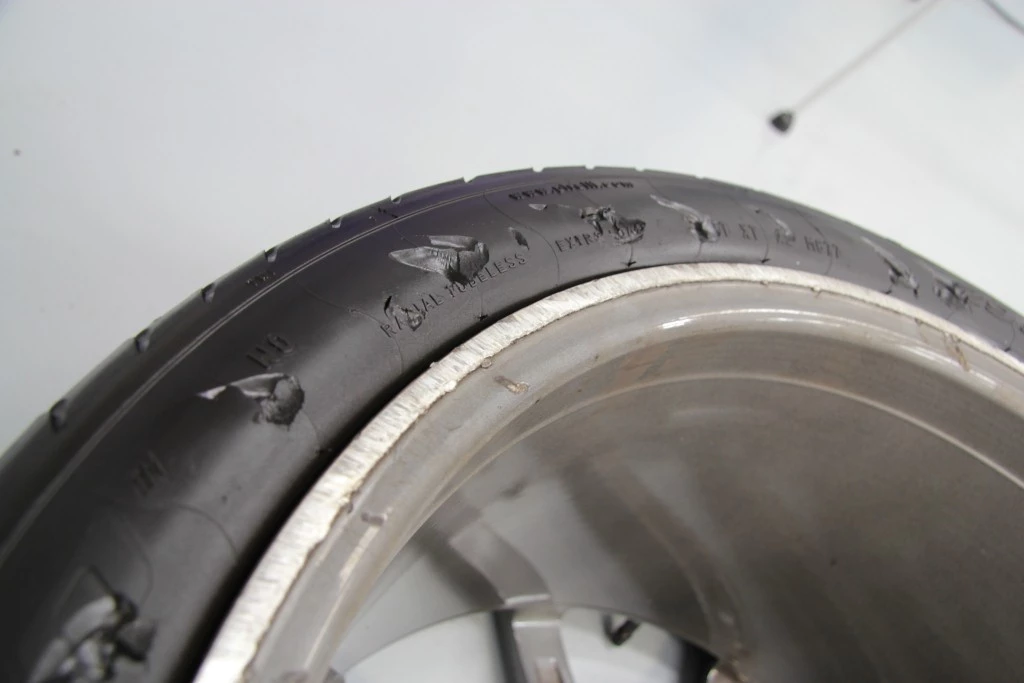

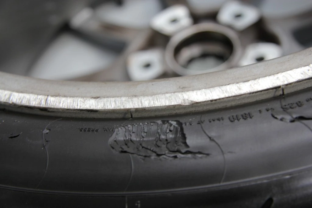

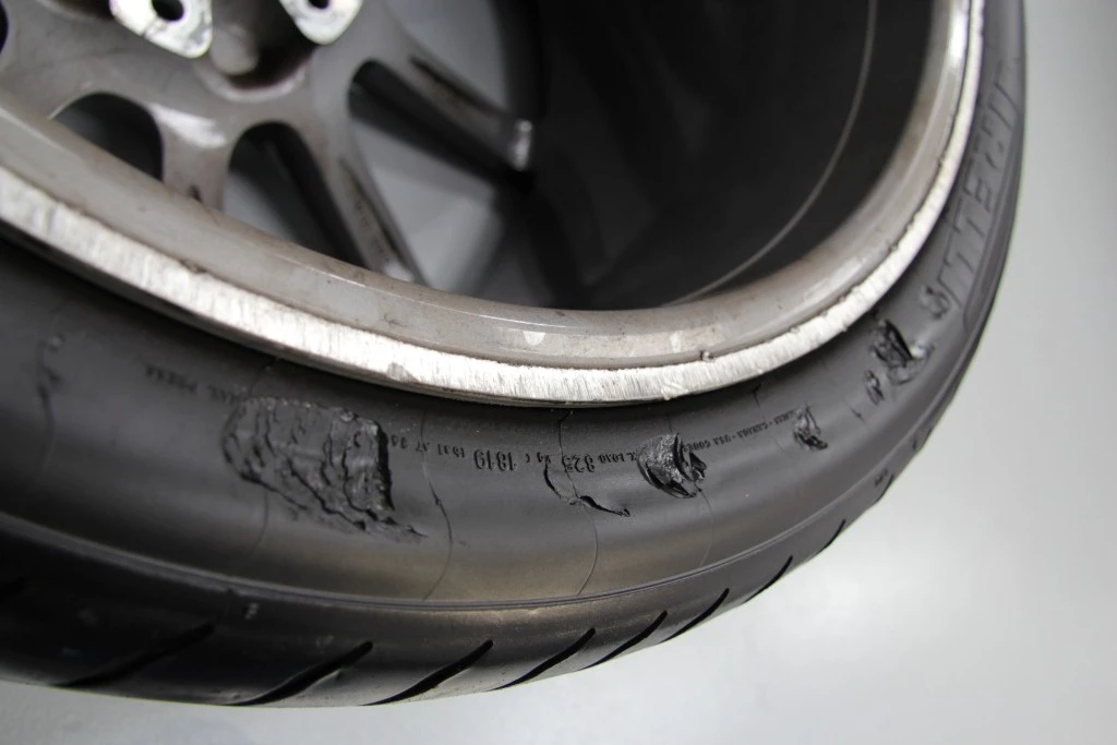

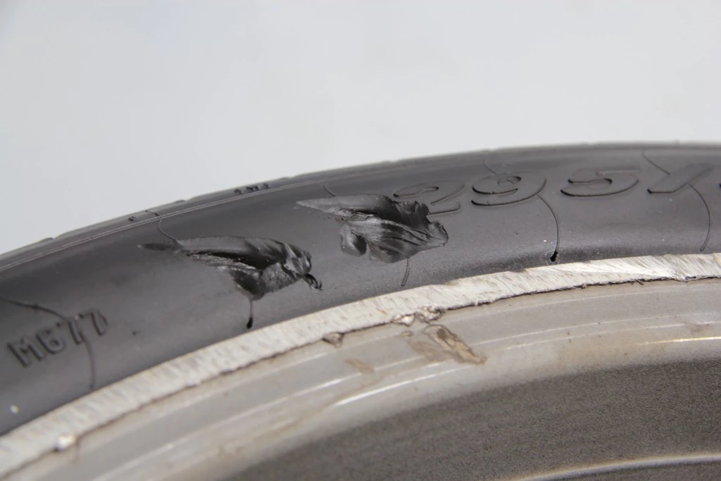

achterwielen, bleken de linker velg en band flink beschadigd.
De ketting die de auto door de wasstraat trekt heeft gehakt gemaakt van de velg en de band (maat 295). Naast dat de schade aanzienlijk is, is het ook nog eens levensgevaarlijk. Deze band had op elk moment kunnen klappen.

Dat is een serieuze schade zeg. Ik vraag me af hoe hij dit gaat kunnen verhalen bij de wasstraat.
Wauw dat is inderdaad bizar zeg. Flinke happen uit die band! Zit aan de binnenkant zo te zien, dus niet meteen opgevallen bij de eigenaar? Levensgevaarlijk joh. :-&

Echt bizar die schade, krijg het idee met de beschadigde velgrand, dat dit ook hoorbaar geweest moet zijn buiten de wasstraat.

Overigens is er op de foto geen levensgevaarlijke band te zien , slechts rubber schade en alsnog apk goedkeur. Mooi is anders natuurlijk.....

Het karkas lijkt inderdaad niet zichtbaar dus in principe zou dat geen afkeur opleveren bij de apk, maar no way dat ik met een 911 met zo'n band zou gaan rijden. Blijft bizar en de schade aan de velg zou je toch gehoord of gevoeld moeten hebben bij het door de wasstraat trekken lijkt me.
zolang er geen canvas zichtbaar is is het nog steeds goedkeur. Een band word ook niet bijeengehouden door het rubber maar door de koorden en staaldraden...
Zal je nog sterker vertellen , het eerste beste spijkergat is nog gevaarlijker als wat hier op de foto's te zien is.
