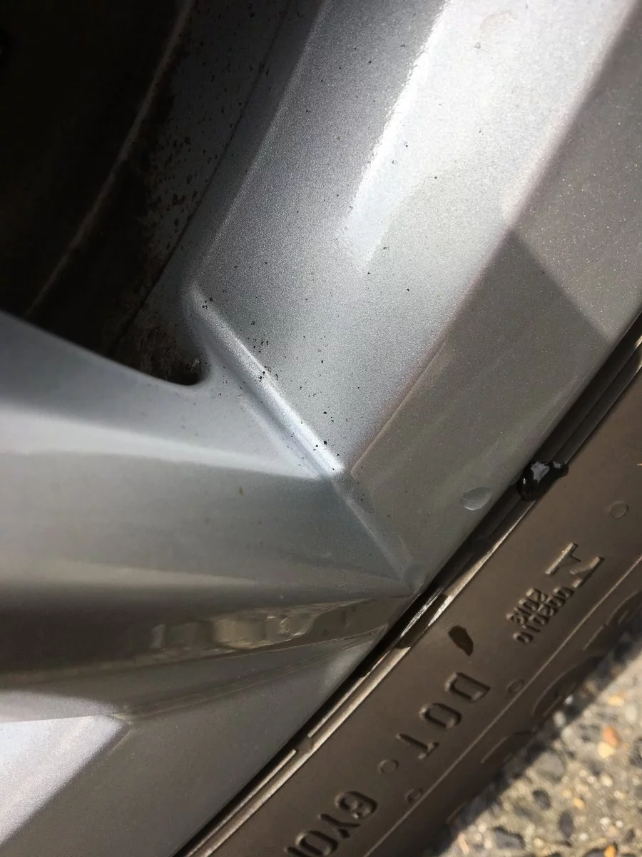

Afgelopen weekend mijn auto gewassen en uiteraard ook de (lichtmetalen) velgen. De velgen in kwestie zitten onder een Octavia (de standaard lichtmetalen velg, Minoris heten die geloof ik) en zowel auto als velgen zijn 3 maanden oud.
De velgen heb ik gereinigd met Wolf's Chemicals Nano Wheel Cleaner, wat op zich best redelijk werkt. Alleen zitten er nu nog zwarte plekjes op de velgen (met name voor) die ik er niet af krijg, zie foto.
Is dit remstof of teer? En natuurlijk de belangrijkste vraag: waarmee kan ik dit het beste verwijderen?
Op iedere vieze velg ga ik altijd te werk met een ijzerverwijderaar en een teer verwijderaar. Deze twee zorgen voor de hardnekkige vervuiling van een velg.
IJzerverwijderaar : DJ Ferrous Dueller, Monello Non-Ferro, Gyeon Iron.
Teer verwijderaar : DJ SN Tar & Glue Remover, Gyeon Tar, Valet Pro Citrus Tar & Glue
+1 voor Arie!
Op de foto lijkt het enigszins in je blanke lak te steken. Ik zijn mijn geld inzetten op remstof en dus ijzerdeeltjes. :D
Ik gebruik zelf eigenlijk nooit een teerverwijderaar, maar alleen een ijzerverwijderaar zoals inderdaad DodoJuice - Ferrous Dueller of Monello - NonFerro. Dit zijn beide in de basis ijzerverwijderaars met als bonus een goede reinigende functie.
Dus, als je beide wat teveel van het goede vind, zou je alleen voor deze 2 middelen kunnen gaan en anders ook een teerverwijderaar erbij.
(Mijn manier met alleen een ijzerverwijderaar; Enkele sprays waarbij je mooi waaiert met de sprayer om de boel te verdelen en niet teveel product te gebruiken. (kost al genoeg) en vervolgens verdeel ik het product met een vochtige kwast. Nu kan de boel lekker, iets schuimend, lekker inwerken voor een aantal minuten. Vervolgens borstel je opnieuw de velg met water erbij... afspoelen maar! :P )

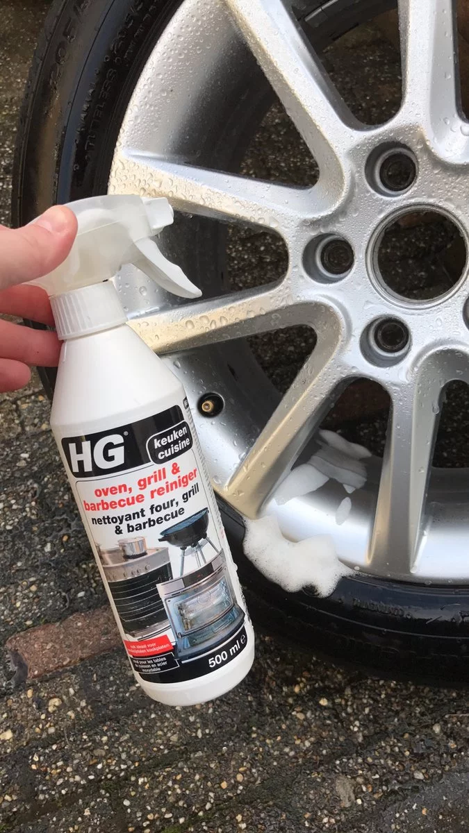

Het zal vast en zeker gewerkt hebben, maar pas op.
Grill en ovenreinigers zijn zeer agressief, voor je het weet heb je de velg beschadigd.
Ik weet dat het agressief is. Belangrijkste was dat het werkte, kon niet leven met het ingebrande remstof. Schade aan de velg is prima te voorkomen. HG aanbrengen, 2 minuten intrekken en inwrijven met microvezel spons. Daarna goed afspoelen en wassen met shampoo. Polijsten was niet noodzakelijk, maar heb ik wel gedaan.
Regelmatig schoonmaken met een zure reiniger, zoals meguiars wheel brigthener, zal het inbranden van remstof ook voorkomen. En dat kost ook maar een fractie van een ijzerverwijderaar.

Ik heb de plekjes weggekregen met monello non ferro, inmiddels 2 weken geleden gedaan. Super spul! En die lucht waar je veel over leest: ik ruik slecht, dus geen last van :D
