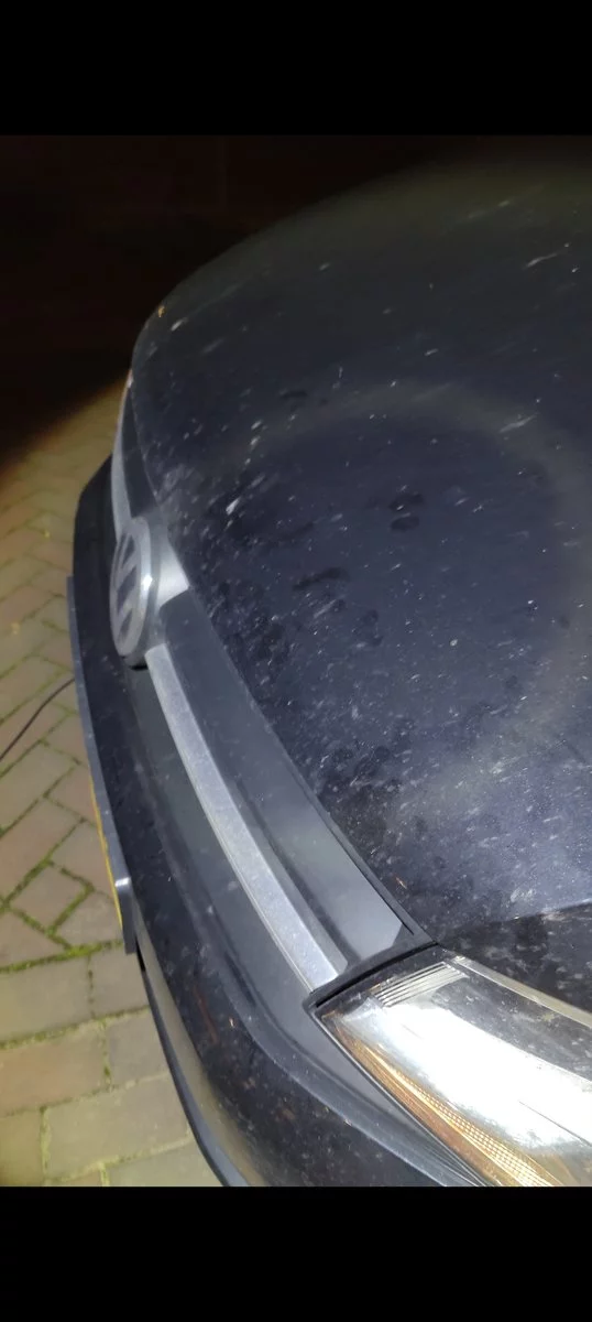

Hi Detailers,
Mij is gevraagd om op locatie 2 auto's te wassen. Enige probleem.. Er is geen kraan. Wel stroom met lang verlengsnoer.
Het zijn wel 2 vieze auto's. Ze staan binnen bij een kantoor parkeergarage. Dus niet vol met vogelpoep maar wel road film en wat insecten. (Zie foto's)
Nu zit ik te kijken naar verschillende opties.
1. Waterless/rinseless wash
2. Stoomreiniger SC5 van Kärcher
3. Of een combi van beide...?
Of hebben jullie een beter idee?
Gr, Ash

Dit zou ik niet puur rinseless aanpakken. Voor mijn eigen auto doe ik dat weleens voor de deur (appartementgebouw zonder water beneden) maar dan gaat het om lichte vervuiling.
Een vorm van een prewash zou hier het mooiste zijn. Misschien dat je een citrus prewash kan gebruiken en daarna met de stoomreiniger om deze weg te spoelen? In dit geval in kleine stukjes zodat je product niet opdroogt. Zo nodig herhalen en dan zou rinseless prima kunnen. Voor de velgen zou ik, als ze net zo vervuild zijn als de lak, zou ik velgenreiniger i.c.m. stoom als prewash en daarna rinseless afmaken.

Heb zelf met een kleine HD reiniger (Karcher K2) 2 kannen met 20 liter aan gesloten. Zo kon ik de auto wassen zonder water aansluiting. Zelfs de druk was goed.
Rinseless icm stoom heb ik nog niet uit geprobeerd, staat nog wel op de planning. Rinseless met een emmer gevuld met microvezel doeken wel geregeld gedaan, met succes:

Als je een aanhanger hebt of kunt lenen kun je ook een kuub watercontainer huren voor pakweg 33 euro/week excl. water, kom je niks tekort...
Maar zonder gekheid, ik heb zelf de de Karcher sc3 stoomreininger, maar daar zie ik me nog geen buitenkant van de auto mee schoonmaken. Ik denk dat je dan beter in een paar afsluitbare emmers kunt investeren of sparen voor een goede hogedrukreiniger en naar de oplossing van @TWA kijken.

Ik zit nu inderdaad aan de oplossing van @TWA te denken. Met 2 of 4 jerrycans van 20liter (die ik binnen gewoon kan vullen)
Ben anders te bang voor krassen en gedoe met heeel veel doeken voor 2 auto's...
De AVA GO P55 met zelf aanzuigende slang lijkt me ideaal. Die grotere zijn sterker maar ook een stuk lastiger mee te nemen.

Zo de ju, wat een ransbak. Je kan stellen dat deze mensen het hoogstwaarschijnlijk geen reet interesseert. Dus maak het jezelf niet te moeilijk, zou ik zeggen.
Dit krijg je wel schoon met een rinseless en zonder wateraansluiting of hogedrukreiniger. Carclean verkoopt binnenkort P&S Absolute en ik raad The Ultra Black Sponge ten zeerste aan. Eerst zou ik de wielen doen, paar sprays APC (Poorboy's APC+D), inborstelen en dan drogen met een MF doek. Daarna op de voorzijde van de auto enkele sprays van je APC/Insect remover naar keuze en dan gelijk de hele auto lekker flot wassen. Drogen met Bead Maker of Brilliant Shine Detailer (of alternatief) en ramen nog even nalopen, zodat ze echt streep- en smeervrij zijn . Klaar is kees! Het verschil zal zo groot zijn, die mensen weten niet wat ze meemaken!
Zo maakte ik even smerige auto's van familie schoon. Zij meer dan blij, ik lekker snel klaar. Veilig? Nee hoor, maar niks wat niet redelijk makkelijk weg te polijsten was. Op een schonere auto is het absoluut (ha...) veilig te noemen. Succes!
