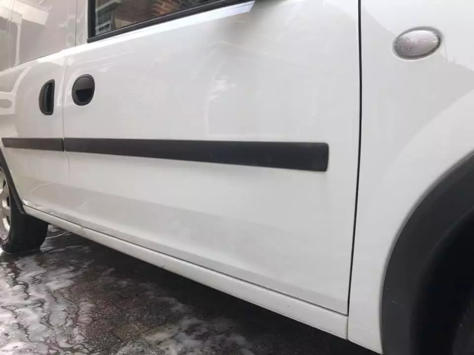

    16,1 KB · Weergaven: 51

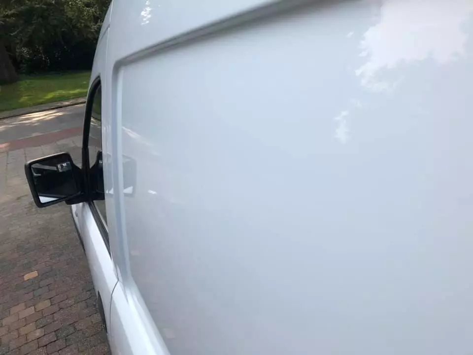

    16,8 KB · Weergaven: 45

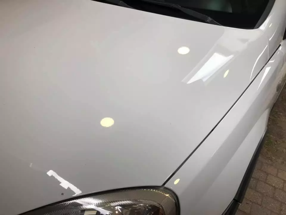

    21,5 KB · Weergaven: 55
