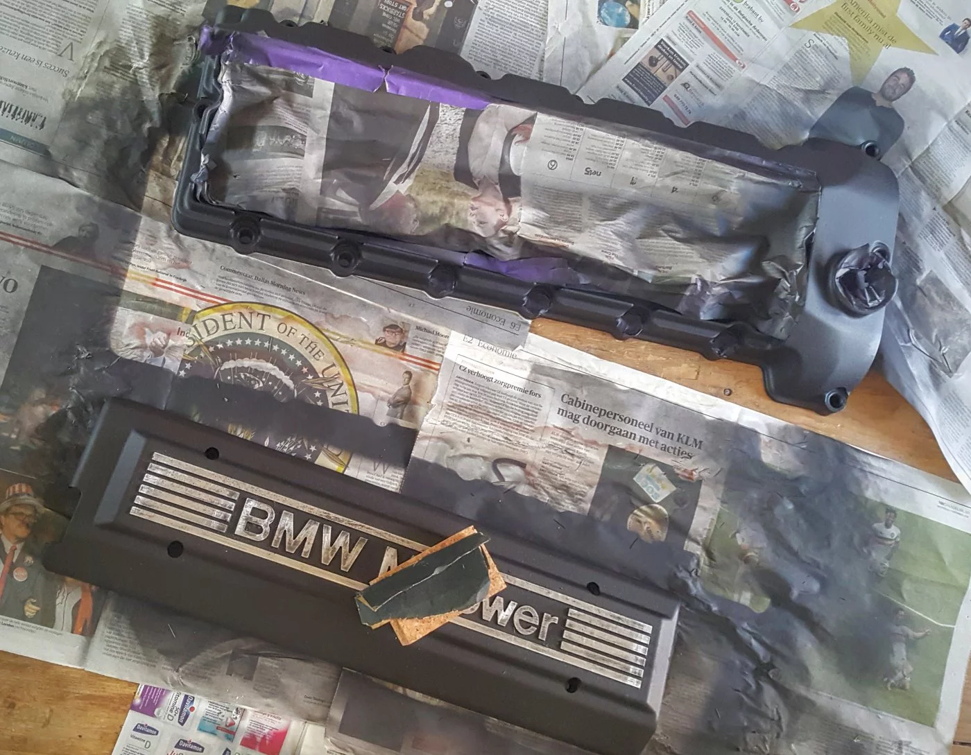

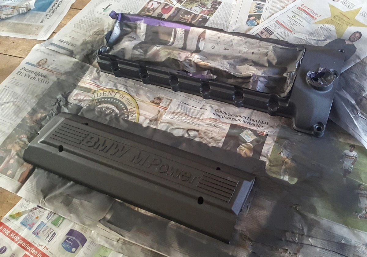

Spuiten met hittebestendige lak
Wegschuren hittebestendige lak

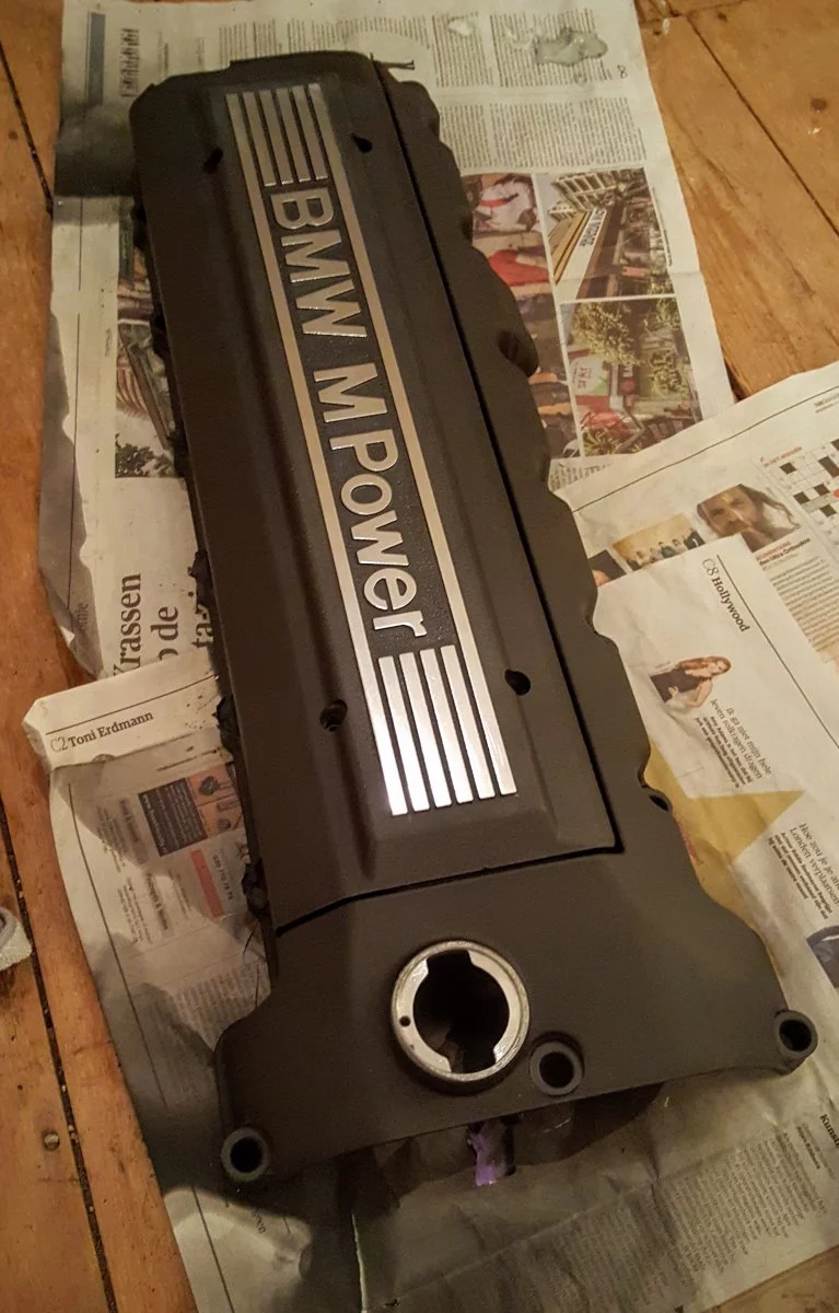

De letters en opstaande randen na het schuren en polijsten. Ik had deze tot nog meer hoogglans kunnen polijsten. maar dat heb ik niet gedaan omdat het dan teveel afwijkt van de 'zijdeglansachtige' uitstraling van het origineel waarbij het blanke metaal niet gepolijst is.
Dit werk heeft me ongeveer 4 uur gekost.
