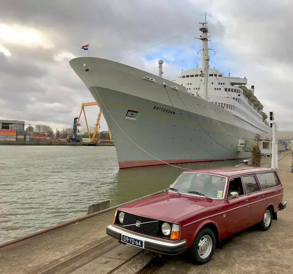

Een goede vriend wil zijn Volvo verkopen en heeft mij gevraagd te helpen met het verkoop klaar maken van de auto waar het gaat om de lak.
Op zich geen probleem, ware het niet dat de Volvo een 245 is. Een wat oudere wagen zonder de bekende clearcoat.
Wassen en kleien is uiteraard bekende kost maar ik wil ook kijken of ik de lak een beetje op kan frissen met een rondje polijsten.
Wat raden jullie daar voor aan? Zelf denk ik aan een rondje met Menzerna 3500, ik ken het spul goed en het bevalt me uitstekend. Het is niet agressief en geeft toch glans.
De auto op de foto is het lijdend voorwerp, de boot op de achtergrond is niet van mijn goede vriend. Laat dat duidelijk zijn :)

Dag Martin,
Menzerna 3500 is zeker geschikt om terug wat glans te geven, verwacht echter geen grondige correcties, de fijnste krasjes zal je wel kunnen verbeteren/weghalen. Mocht je wat meer correctie willen of nodig hebben, dan zou ik eerst starten met Menzerna 400 om vervolgens te finishen met de 3500.

Zo op de foto lijkt er nog behoorlijk glans in de lak te zitten, dus zou de Menzerna 3500 mogelijk genoeg zijn. Bij een auto zonder blanke lak en van deze leeftijd, zou ik vooral niet te grof te werk gaan. Verder is het mooi zwart maken van de ongelakte kunststof en het lichtjes polijsten van de kunststoflichten (achterlichten en stads- en knipperlicht voor) ook iets waardoor de auto beter toont. Eventueel de chroomdelen nog wat meer glans geven met een polish.

Yep, dat lijkt me logisch. :) Ik was ook niet van plan een pad met zo'n hoge cutting factor te gebruiken hoor. Eerst even kijken wat kan en wat nodig is maar ik verwacht zowat niets heftiger dan de witte die ik ook gebruik met de Menzerna 3500. Er hoeft geen volledige correctie plaats te vinden.
Dank voor de adviezen en de succeswensen :) Ik ga me beraden op wat ik ga gebruiken, de Menzerna is bijna op dus er moet sowieso iets nieuws komen. De Rupes Uno Protect lijkt mij een beetje heftig, ik wil toch vooral graag erg voorzichtig blijven.
